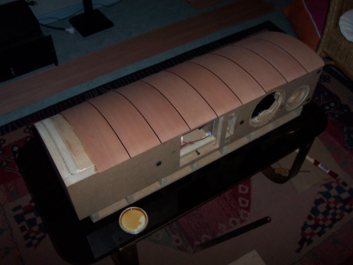

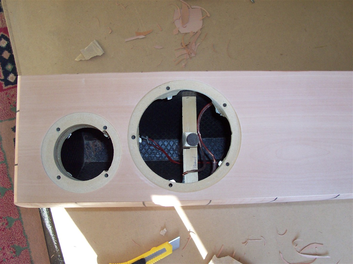

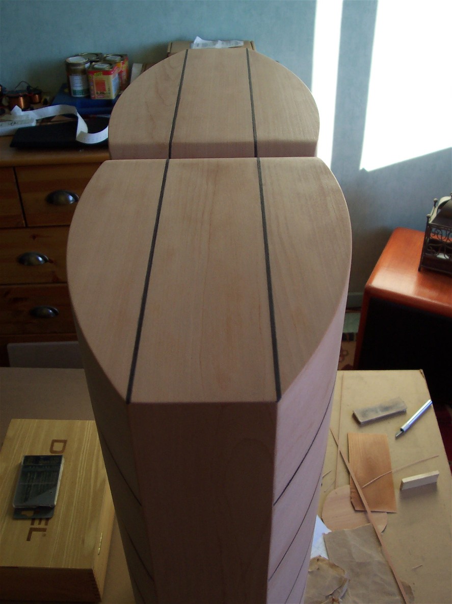

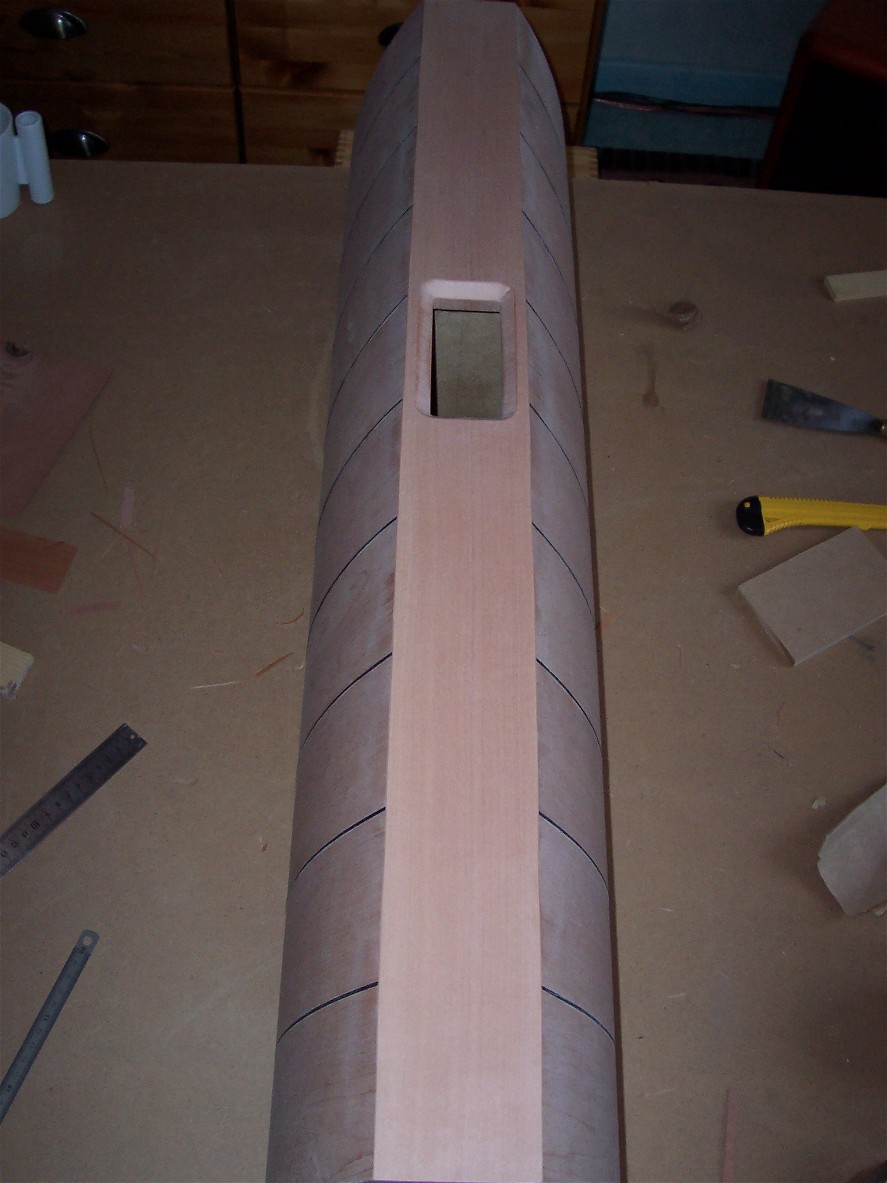

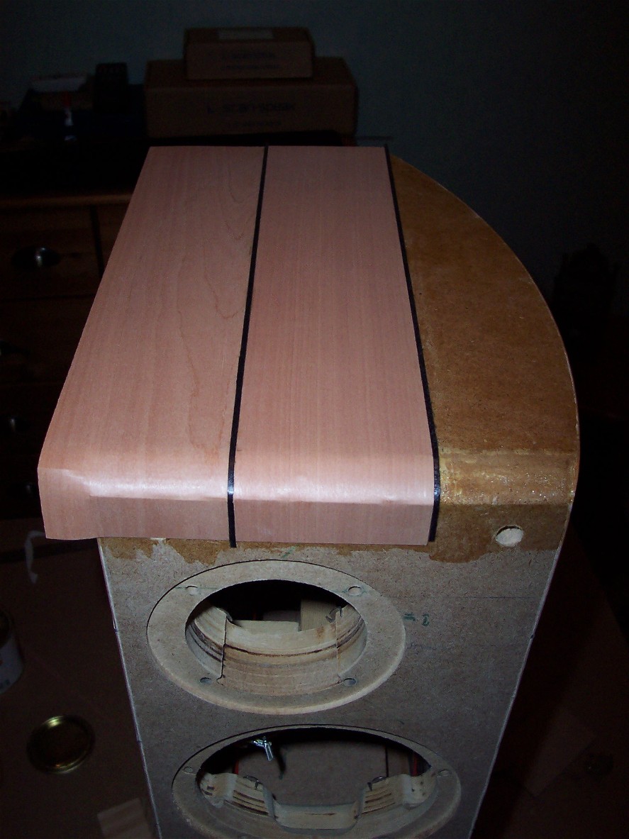

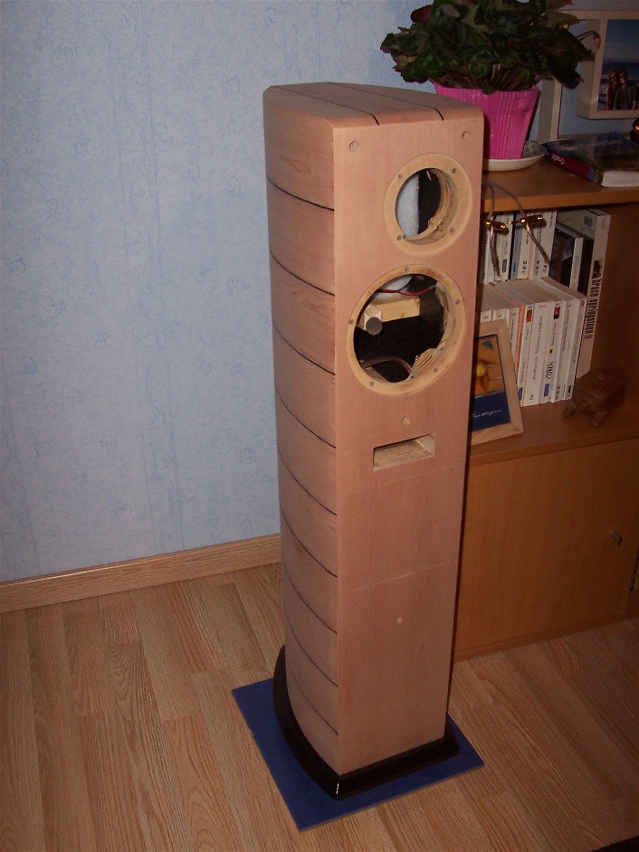

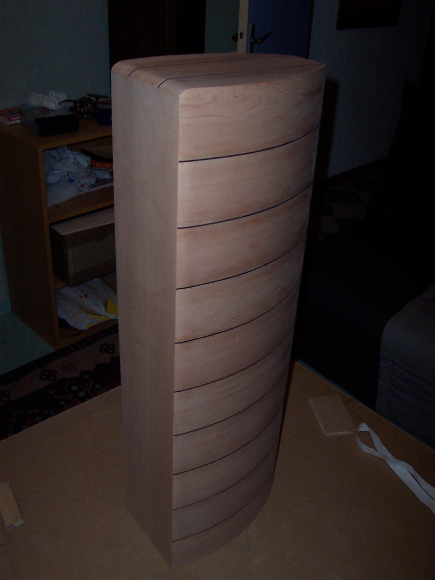

Message » 21 Nov 2005 19:42
Whaooo !!! Elles sont superbes tes biblio-colonnes :o :D :D
Bravo pour le plaquage 8)
Tu as fait comment pour plaquer le bois de poirier ? Quelle colle ? Quel matériel pour le maintenir en place et le presser sur la forme arrondie de l'enceinte pendant la période de séchage ?
Merci pour tes réponses...
:P
Cyberman
Messages: 614
Inscription Forum: 12 Jan 2003 18:24
Message » 21 Nov 2005 20:02
merci !
alors d'abord il faut .... du temps !! surtout quand on est pas avantageux comme moi !
ensuite j'ai tout collé à la néoprene liquide. Comme c'est une colle contact, ca adhere immédiatement donc pas de probleme pour coller les flanc arrondis. Il suffit de commencer d'un coté et de lisser à la main jusqu'a l'autre. Une fois que c'est posé il faut bien presser fortement partout avec une petite cale et c'est bon. Par contre on n'a pas le droit à un deuxieme essai, ca colle immédiatement, un peu de stress donc.
Bon les photos sont avantageuses, de pres on vois qu'il y a pas mal de petits defauts, je suis tres loin du niveau d'angelilo et de ses cremona :oops:
fanch
Messages: 587
Inscription Forum: 15 Juil 2002 10:07
Message » 21 Nov 2005 21:00
Sympa comme rendu. Tu as fait toutes tes découpes au cutter?
