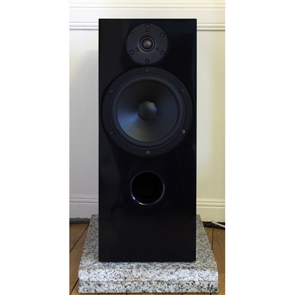

Message » 27 Mai 2014 21:52
Bravo Franck. C'est superbe. :love:

merci les gars :wink:
les longues soirées à bosser jusqu'à pas d'heures sont enfin récompensées :P

Serjac a écrit:Bravo Franck. C'est superbe. :love:
c'est un peu à cause, grâce, à toi que j'ai de l'audiotech à la maison, merci Serge :wink:

Elles sont belles ces enceintes. J'aimerais écouter de la musique sur ce système, ça doit le faire :lol:

Felicitation, vous avez fait du bon boulot tout les deux.
Quel évent avez vous utilisé ?

franck660 a écrit:L'évent est taillé dans du PVC pression de 76mm intérieur.

OK kro, mais ça ne me dit pas quel longueur il a utilisé pour pouvoir l'accorder a 45hz

Ben le diamètre c'est marqué non ? :siffle:
Pour la longueur je ne sais plus, c'est moi qui les ai recoupés pourtant :oops:

Pas de pied prévu sous les enceintes ?

Non elles ont été mises au point au sol comme ça. Et la scène sonore est tout aussi haute et stable que les biblios qui étaient posées dessus :wink:

sree a écrit:OK kro, mais ça ne me dit pas quel longueur il a utilisé pour pouvoir l'accorder a 45hz
ils font 12cm de long :wink:

FRED HF a écrit:Pas de pied prévu sous les enceintes ?
juste 4 patins en caoutchouc de 5mm sous chaque enceinte
