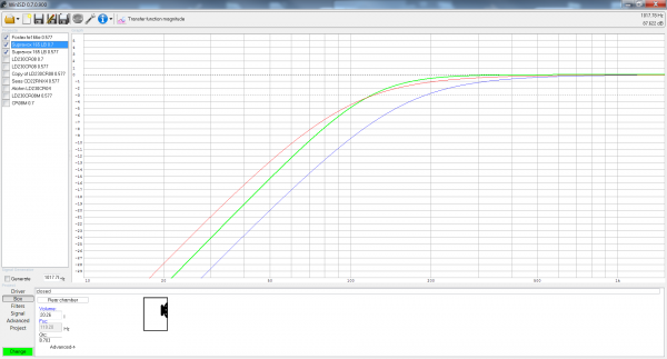

Bon voilà mes premières simu, d'abord le supravox :
  • en bleu le fostex avec Qtc 0.57 (6.5 litres environ)
  • en rouge le supravox 165Lb QTC 0.57 (40 lites environ :-? )
  • en vert le même supravox avec un QT de 0.7 (20 litres environ)
Tout est en clos. Globalement dans mon application 20 litres me semble suffisant, il n'y a pas vraiment d'intérêt à passer à 40 (groupe delay similaire). Le fostex est bien moins vaillant et pourtant je le coupe à 200Hz actuellement (mais le beyma qui le relais ayant un peu plus de rendement ça doit se compenser.)
Bref à priori du moment que je peux trouver 20 litres pour le mettre pas de contre indication pour le supravox.
Ah si quand même : c'est du 4 Ohm, donc si branchement // ça me fait du 2 Ohm ce qui n'est pas terrible. Y'a t-il une contre-indication pour que je les branche en série pour obtenir un équivalent 8 Ohm ?
