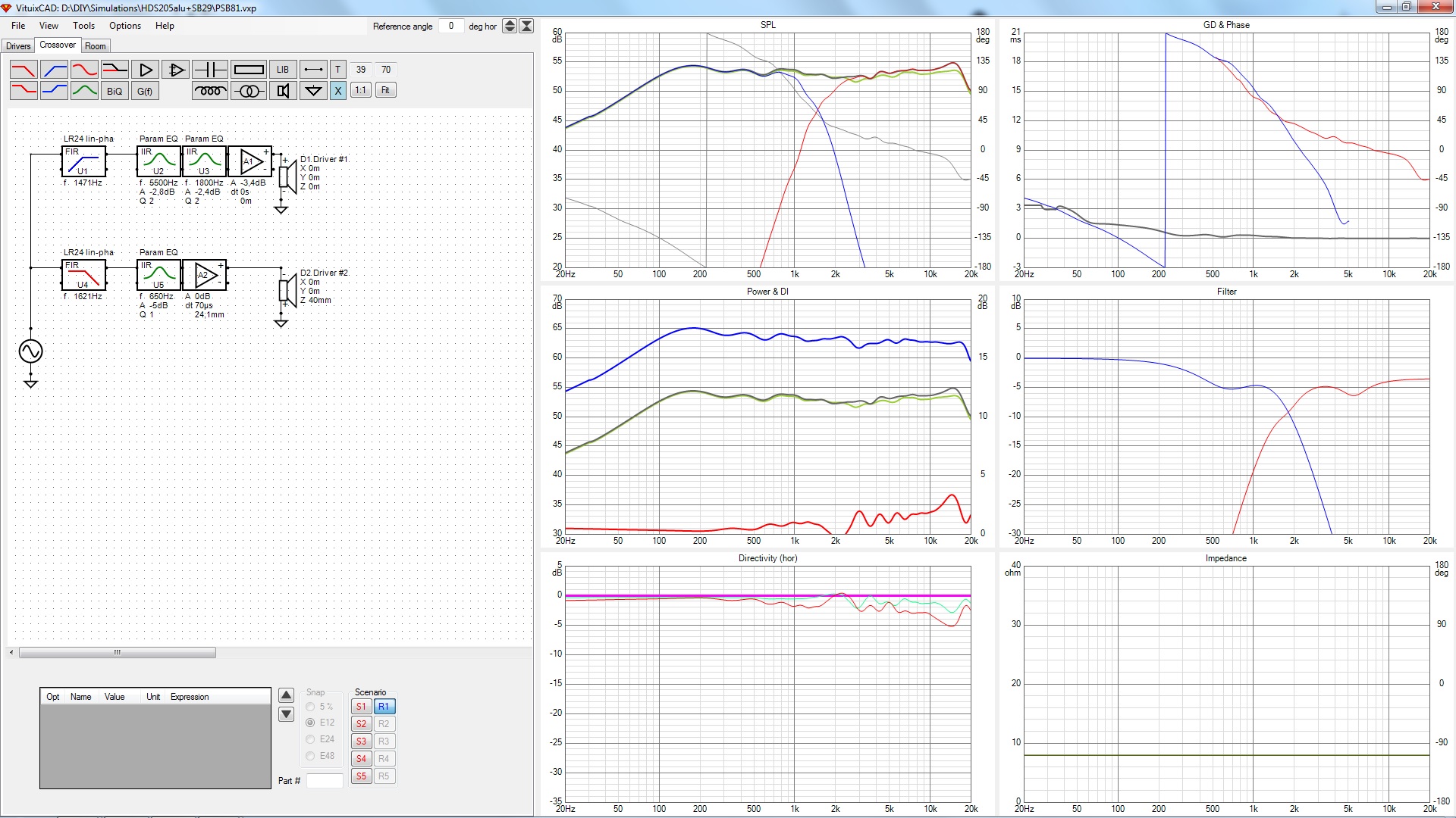

Message » 23 Mai 2019 0:05
Essaie ça

Message » 23 Mai 2019 10:42
Merci Cédric,
Je vais essayer ça. Donc si je recapitule :
Sur le tweeter un LR 24db à 1471 + 2EQ et baisser le niveau de 3,4dB
Sur le grave un LR 24db à 1621 + 1 EQ pour la BSC

Message » 23 Mai 2019 13:12
J'ai mis du lr24 phase linéaire.
Il faut inverser la polarité et j'ai mis un delai.
Par contre j'ai mis au pif 40mm de décalage en retard sur le woofer.
Kro

Message » 23 Mai 2019 13:19
Alors j'ai tester ton filtre Kro (par contre sans le delai ni inversion mais avec phase corrigée. A l'écoute c'est mieux.
J'ai fait un comparo entre mon filtrage d'avant-hier en 72dB et le tien. Voici les courbes
en bleu mon filtre, en rouge le tien. j'ai fait un peu la directivité et le reverse
