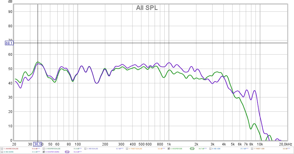

Un test rapide, sans prétention, entre le subwoofer SB23MFCL et le woofer SB23NBACS.
Dans mon salon, à 1m, 2.83v, dans les Anankés.
Le sub est testé dans 37L
Le woofer est testé dans 45L (j'ai une boite dans la caisse qui me fait volontairement perdre quelques litres pour accorder le sub)
VERT SUB
MAUVE WOOFER
Ca parait pas énorme comme différence, mais sous 30Hz on a +4dB avec le Sub !

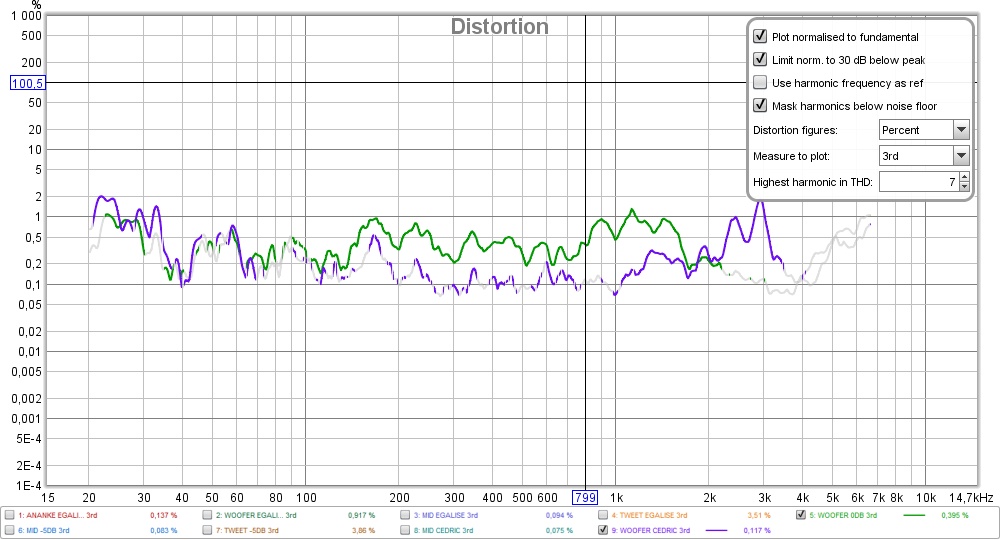

Disto 3rd
VERT SUB
MAUVE WOOFER
Le woofer plus conventionnel (moins Jacky tunning aussi)
Le sub avec sa grosse suspension bien raide.
Conclusion, en écoute, pas de différence tant qu'on reste dans des styles musicaux ou l'infra n'est pas présent.
Si vous écoutez du Björk, Hans Zimmer, Ibeyi, et tant d'autre que je découvre ou redécouvre avec les Anankés, bah faut pas hésiter, le sub est terrrrrrrible !
Attention tout de même au choix du MID qui devra descendre bien bas pour raccorder au sub !
Merci à PowerDoc pour le prêt des SB23NBACS
Bonnezécoutatous !

Je pense qu'il te faut inverser les commentaires des photos :wink: sub en bas, woofer en haut.

En effet !!
Merci :wink:
