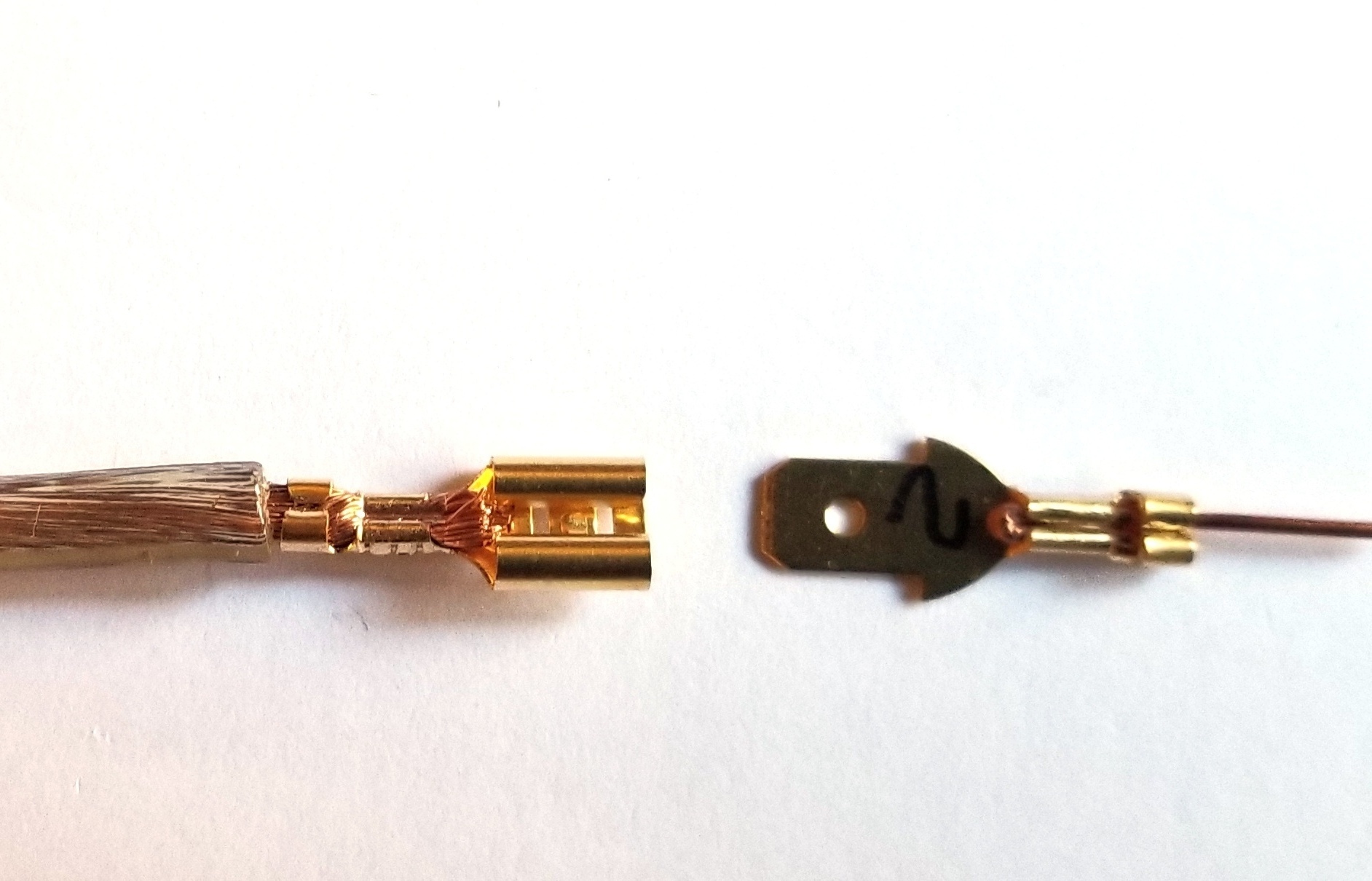

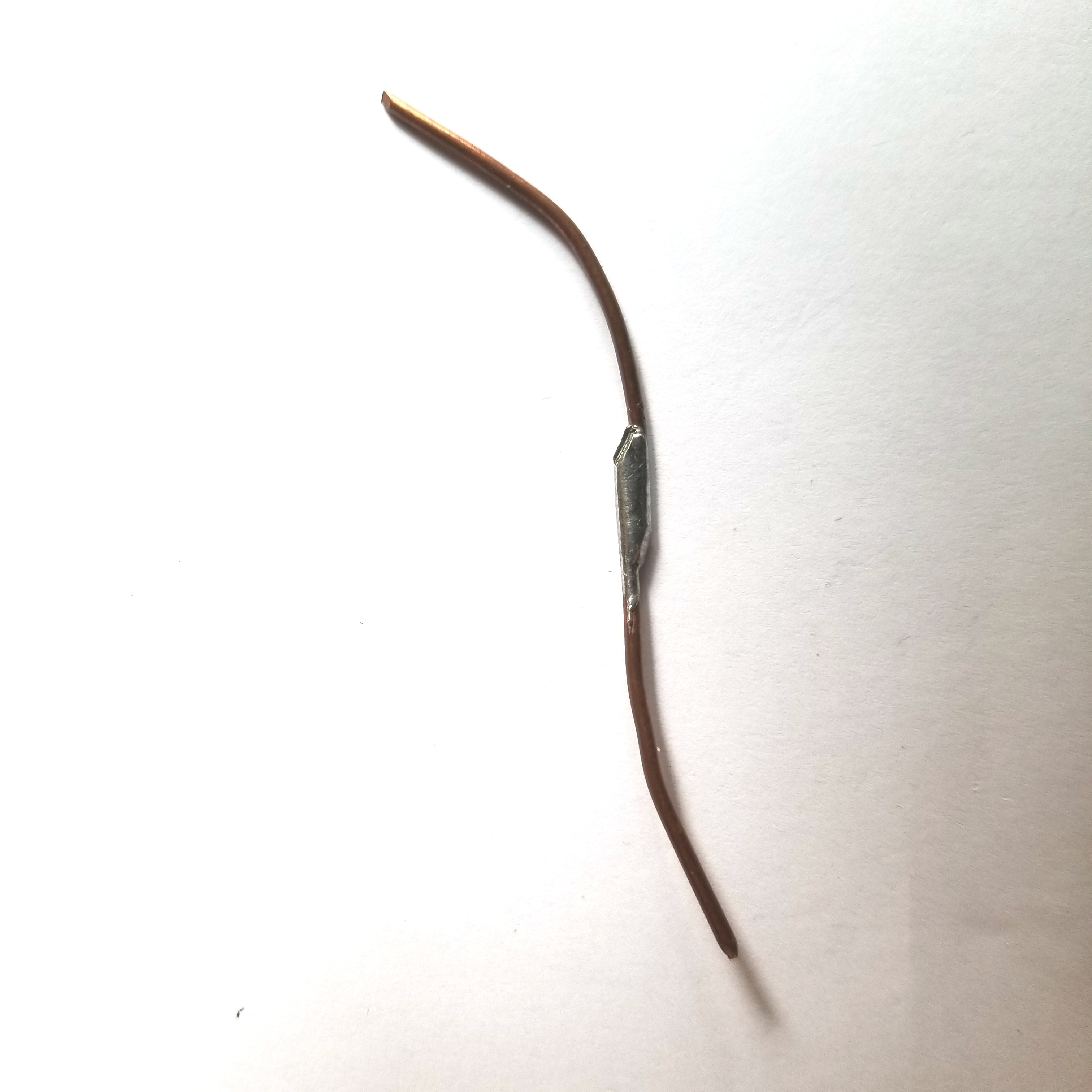

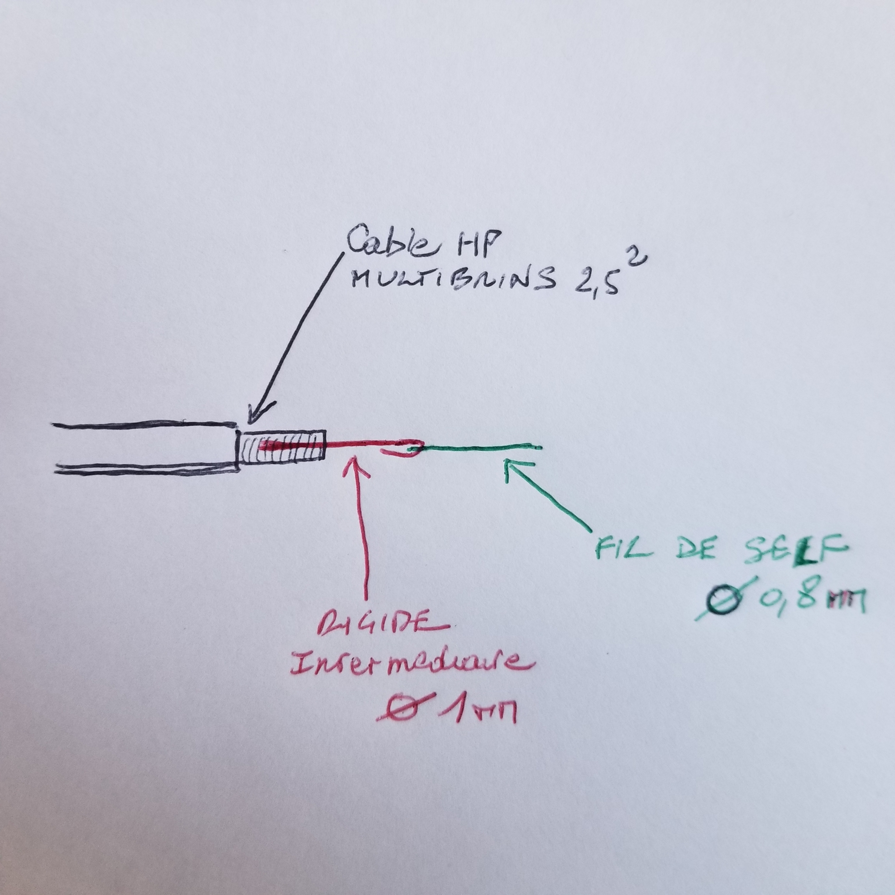

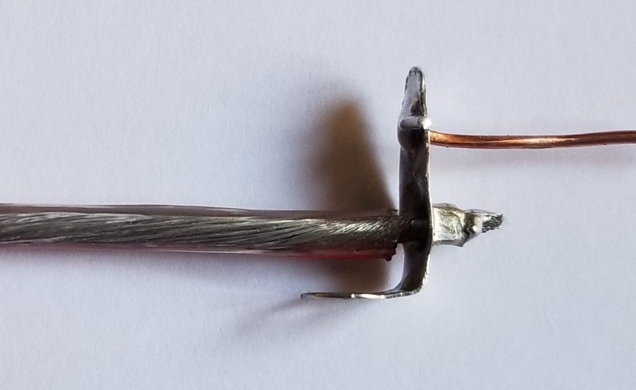

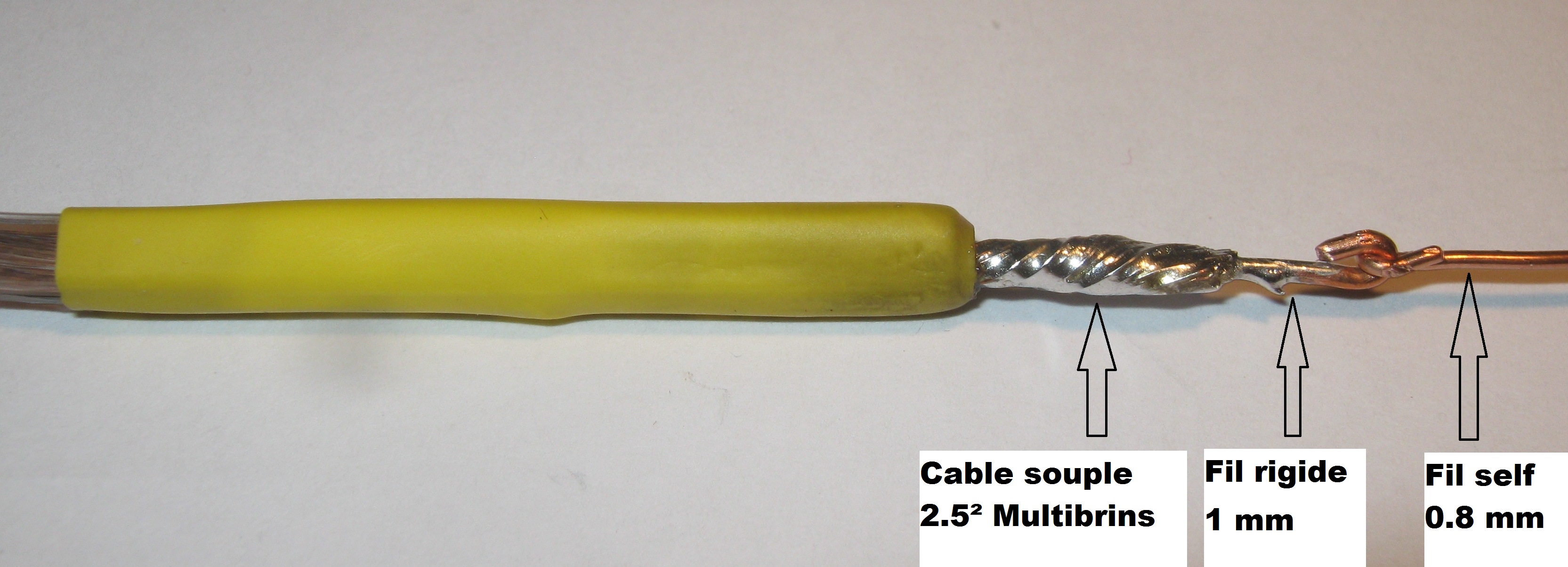

Comme le titre l'indique , je dois relier un cable multibrins de 2.5² à un petit fil de self ....... qui fait 0.8 mm de diametre ( 0.5 ²):
J'ai trouvé trois solutions :
1..........Image Image
2..........Image
3..........Image
Qu'en pensez vous ? avez vous d'autres astuces ?
Merci à tous !

Message » 27 Fév 2022 14:32
Salut,
tu étames le multibrins puis tu soudes à la patte de la self.

Message » 27 Fév 2022 14:59
Je plaque un fil contre l'autre sur 1 cm de long, et je soude.

Message » 27 Fév 2022 15:33
PETOIN Dominique a écrit:Je plaque un fil contre l'autre sur 1 cm de long, et je soude.
Merci , je fais cela pour 2 rigides ..........
mais pour un multibrin et un rigide , c'est un peu plus délicat

Message » 27 Fév 2022 17:14
Plus délicat, oui, impossible, non...
Je ne tortille pas les fils ensembles, parce que s'ils sont soudés aujourd'hui un jour ou l'autre il faudra les dessouder !!!

Message » 27 Fév 2022 18:31
PETOIN Dominique a écrit:Plus délicat, oui, impossible, non...
Oui ................ effectivement , faut penser au dessoudage ! ......................
