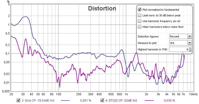

Si le but c'est de voir si c'est filtrable avec un tweet, l'exercice est très limite a cause du pic de H3 à 1,3/1,4khz. Avec un SB26ADC pavillonné ça passe.

Oui, t'as raison.. J'avais pas vu que c'était pour de la 2 voies.. Du 8", va falloir regarder la dispersion, non? Elle devrait commencer à titiller à ces fréquences.

Avec un pav 1300/1400hz mais oui meme avec le sica ça le fait pas trop coté disto...
J'ai surement fait une mesure 98db à 28cm au lieu de 98db 25cm, le sica a sorti plus de ju donc c'est a refaire. Si tu as le stx avec sa bague en bois Rasca pourquoi pas, avec un baffle foiré que je peux visser sur la caisse de test ça serait encore mieux ^^.

98db à 25cm c'est bcp pour le mic non ?

C'est le max pour l'umic 1, pour l'apex 220 c'est 105db, j'ai essayé de descendre un peu, pas de changement, images à jour faire Ctrl+F5.

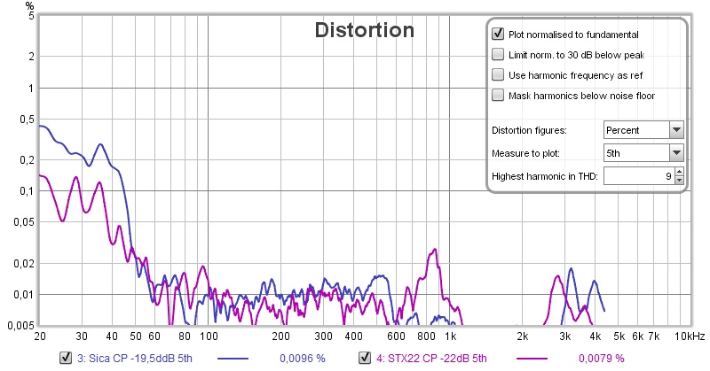

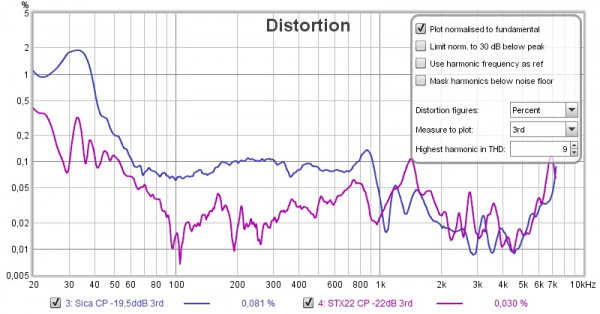

Cette contre performance de H2 et H3 m'étonne un peu sous 200hz, tu as des mesures EQ flat Androu ?
edit : mais il est bon en H5, le 22W m'avait arraché les oreille avec son pique de H5

Contre perf tu y vas fort on est à moins de 1%
Et là je ne sais plus quel était le niveau utilisé, si tu veux je peux refaire une mesure avec 2,83V

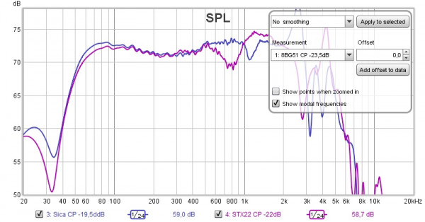

Je crois que j'avais bouché l'évent
Je vais en refaire une du coup

Je parle bien du sica par rapport aux autres. Tu parles du STX ?

Je l'ai testé vite fait avec le tweeter en radiation direct au dessus, ça veut pas dire grand chose il ne peut pas y avoir de raccord de directivité, évidement ça s'entend, mais ça sera possible avec un WG, sans pavilloner généreusement le tweet point de salut là .
Pour les sweep j'ai super bouchon 3m plus casque 3m pletor 3 et je sors de la pièce avec un delai sur le sweep, j'en suis réduit à ça
donc je sais pas
