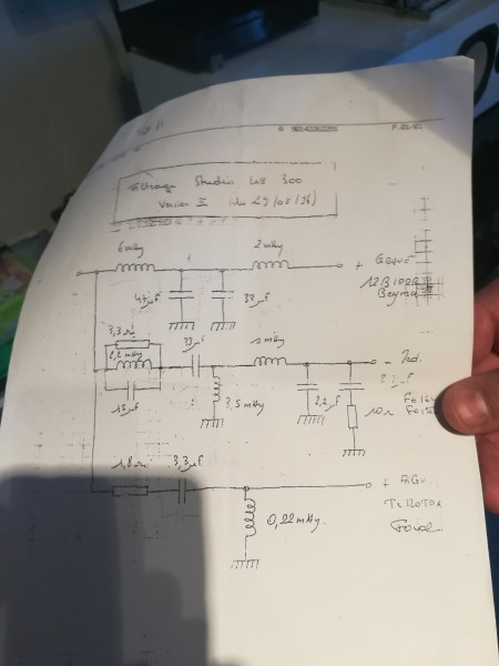

Voici le filtre HPS de la Sudio Lab300 une excellente enceinte ! c'est pêchu, ça descend, ça monte bref j'adore. j'ai un copain qui l'utilise encore et qui n'a pas l'intention de changer

Bonjour, merci tracer

C'est extra çà Tracer. Génial d'avoir retrouvé le schéma.
Ton pote a raison, cette enceinte marche très fort, faut juste un bon ampli pour bouger et retenir le beyma en 30cm.Avec mon Krell, pas de problème.
Quant à remettre le même HP, le problème c'est que je ne retrouve pas le FE164 d'origine, et le pourquoi de ce post. De mon coté, j'avais bien retrouvé (dixit seb) sur des sites les specs des FE166 nv et en, mais les courbes étant différentes, je me posais la question du filtre à sans doute refaire.
Maintenant, j'ai une idée plus claire de ce qu'il faudra faire.

Si çà peut aider le schéma avec le 6MI90+T28, Musicalement, 18's

A haut parleurs différents, filtre différent

Bonjour
Pour info ,le filtre V2 confirme ma proposition
Le passe haut T28 ( but 12 à 3200 Hz ) convient parfaitement au 120TDX, mêmes impèdance/réponse
