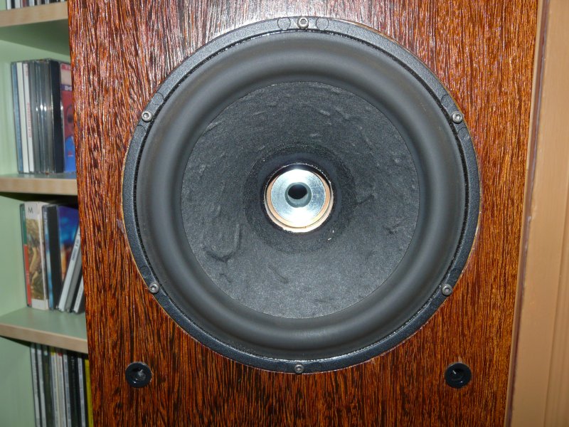

Je vous soumet le petit problème qui m'arrive :
Le cache noyau en pate de papier/carbone (d'après ce qu'ils disent chez scanspeak) s'est décollé.
Bon, il est tout beau comme ça, mais l'accord bass reflex est perturbé évidemment, puisque le trou communique avec l'arrière du HP!
En d'autres termes, je ne peux pas laisser ça comme ça!
Mon HP veut-il se faire coller un accéléro? :lol: :lol:
Il n'en est pas question!!!!
Donc ma question : quelle colle?
Joyeux Noël!

Message » 24 Déc 2014 13:37
On appelle le spécialiste des colles : JOP t'es où ?
C'est un signe du destin : voilà le prétexte qui manquait pour les remplacer par Zippy 8)

Message » 24 Déc 2014 16:20
pour moi colle à bois ce qui oblige a démonter le hp ou mettre l' enceinte a plat .
sinon néoprène
mais le mieux c'est la colle à bois car le joint est beaucoup plus dure
jop
Messages: 205
Inscription Forum: 16 Sep 2005 23:55
Localisation: sud 77
Message » 24 Déc 2014 16:30
jop a écrit:pour moi colle à bois ce qui oblige a démonter le hp ou mettre l' enceinte a plat .
sinon néoprène
Mettre l'enceinte à plat n'est pas un problème.
Pourquoi faut-il que le joint soit dur?
Sinon, colle epoxy deux composants ? Bien étalée et répartie, pour être sur de l'étanchéité ?
Merci Jop
Philby
Messages: 9819
Localisation: 33
Message » 24 Déc 2014 17:12
l'époxy ira très bien aussi voir mieux pour une réparation
le joint dur est mieux car il solidarise parfaitement l'ensemble. un joint souple pourrait rentrer en vibration sur certaines fréquences
pour ton collage le plus important c'est la préparation des surfaces . l'époxy devrait être plus comblant au niveau de l'interface, pour la vinylique c'est mieux si les supports sont kleen et plan
jop

Message » 03 Jan 2015 11:00
que de souvenir jl ces polypo transparent :P
pour ce qui est du collage ça m'est arrivé de recoller des caches bobine a la néoprène et a la super glue gel, ça n'a pas bouger a pas de différence a l’écoute, ah oui c’était des boomer de sono comme quoi tout peut arriver :D
