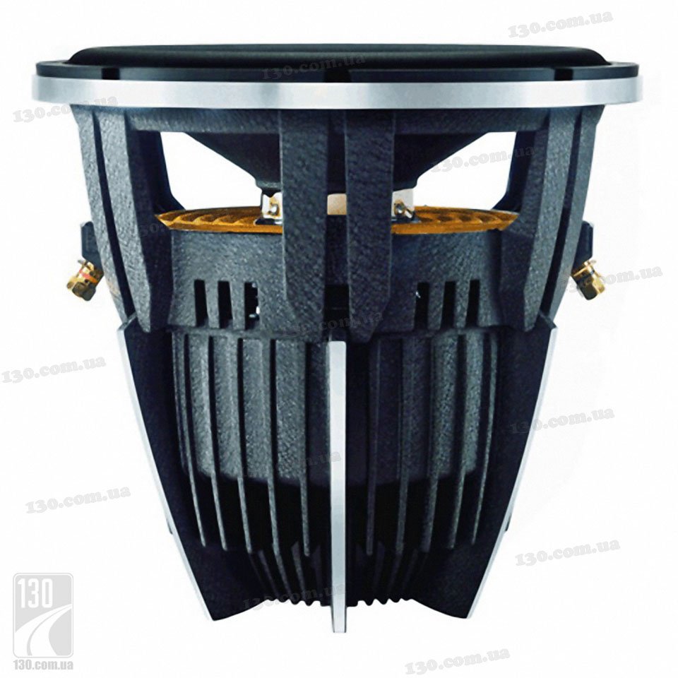

Message » 04 Aoû 2011 23:54
J-C.B a écrit: :wtf: Je ne comprend pas la raison qui te fait diviser par deux la somme des volumes calculés.
Cordialement
Bonsoir J-C.B,
Bah le cône tronqué donne un volume bien plus grand que le volume réel, car la totalité du HP ne représente pas un corps plein (membrane de forme expo ...) donc je fais une moyenne (à condition que le HP est une forme traditionnelle, car par exemple avec un W12GTI je n'emploierais pas cette technique !) du volume du cône tronqué avec le volume du moteur, cela me donne un résultat un peu plus réaliste, mais c'est du chipotage sur des volumes de charge des 350 litres, mais j'aime chipoter :mdr: .
:wink:
