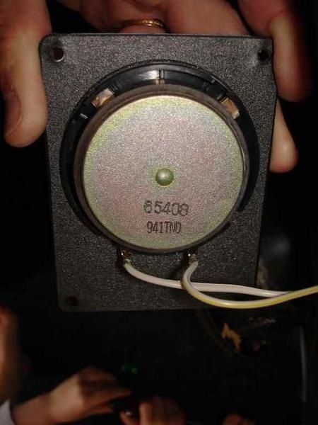

le tweeter ø25mm calotte titane laminé
le tweeter

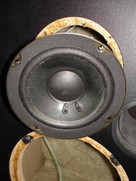

le medium ø130mm (chassi) dans caisson PVC de 0.4 lt env.
le medium

Pas sur que tu puisses faire une centrale, les 13cm doivent être des purs médiums et ça doit être difficile de les utiliser dans ce cas.
Il faudrait que tu mesures leur fréquence de résonance, il me semble qu'il est bien supérieur à 100Hz. JBL ne donne pas les paramètres T/S mais le filtre dans le manuel de service. Utilise speaker workshop pour mesurer le T/S, tu as pour 10€ de câble et de résistance.

jerome69100 a écrit:Pas sur que tu puisses faire une centrale, les 13cm doivent être des purs médiums et ça doit être difficile de les utiliser dans ce cas.
c'est pour ça que je voudrait event mettre la config suivante: 1 woofer + 2 medium (pour les voix) + 1 tweeter
