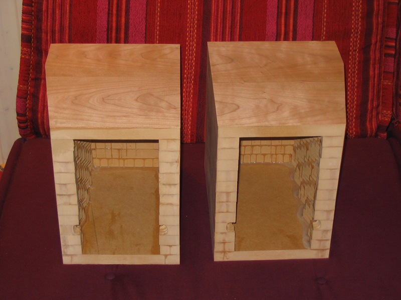

moi aussi j'avais bien aimé l'Aubade chez HPS, d'ailleurs j'en ai fait une paire.
il leur faut de l'espace pour s'exprimer à ces biblios :wink:
Si tu veux les faire comme chez HPS, il y a du boulot pour la boite
http://www.homecinema-fr.com/forum/viewtopic.php?p=172243125#p172243125
je les ai refaite avec un volume plus réduit (9L) j'en suis très très content :wink:

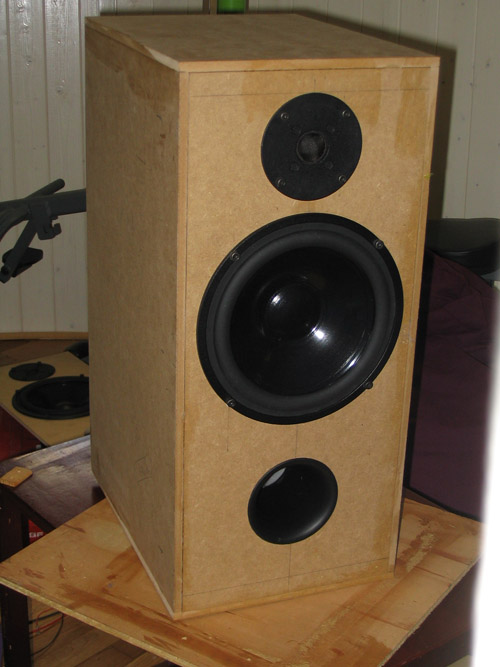

J'aime beaucoup SEAS, avant, j'avais fais une 2 voies avec un CA21REX.
là y-a du grave, il était chargé dans 42litres;
Bon, c'était ma première paire d'enceinte DIY, alors la finition :mdr:
Et dès que je suis dans plus grand, je fait une Astasia mais en remplacant les CA22 par le CA21 car j'ai une paire en stock :mdr:

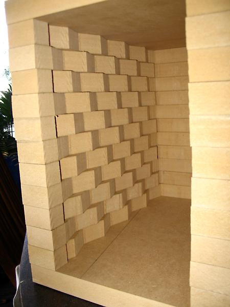

Merci Franck pour ces photos, effectivement le grâve de l'Aubade est impressionant, et c'est ce que je recherche :D , cependant j'ai pu noter quelques saturations dans l'aigu (trés léger quand même, le tweeter n'est pas un SEAS).
C'est pourquoi je cherche une enceinte composé que de hauts parleurs Seas.
Et tu me tends la main pour cette transition :wink: :
est ce qu'on peux généraliser l'idée de l'intérieur de l'Aubade (forme d'alvéode? je n'ai pas le nom exact) pour toutes les enceintes? (hormis le travail supplémentaire que ça demande).

oui je pense qu'on peut généraliser l'intérieur en forme "d'alvéole" :mdr: mais c'est vraiment beaucoup de boulot.

l'avantage de la méthode de l'empilement des planches de médium, c'est que tu peux donner la forme extérieur que tu veux, tant que ton volume de charge reste le même, tu fais ce que tu veux.
c'est d'ailleurs ce que j'ai fait sur l'aubade :wink:

Trés belle réalisation Franck, j'adore décidément l'intérieur des Aubades :D
