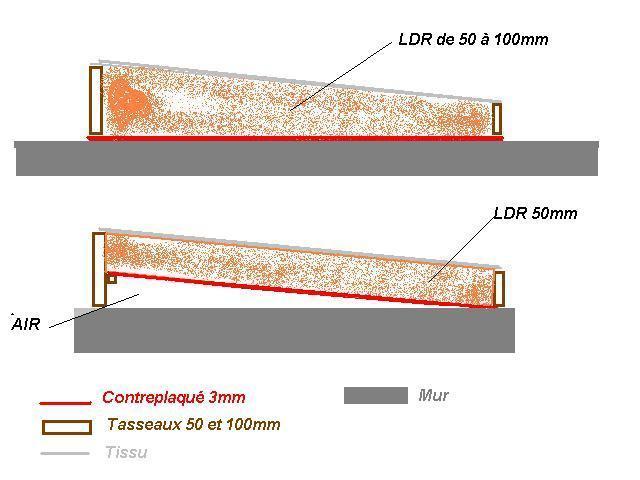

J'aimerais faire des panneaux comme ceci :

Si je te comprends bien
1° si le placo recouvre la laine ( de roche) on aura isolation acoustique ( +thermique)
2° si le la laine recouvre le placo on a un "traitement acoustique" du message sonore
c'est çà ?
Si on met de la moquette ou du moleton ( le 1/3 avant de la salle ) directement sur le placo, n'a t on pas un traitement acoustique qui se rapprocherait de la solution laine sur placo ?
sinon le placo peut il etre laissé telquel pour l'arrière de la salle ? est i réfléchissant?

Message » 24 Juin 2005 15:24
Salut
SWFALCON a écrit:1° si le placo recouvre la laine ( de roche) on aura isolation acoustique ( +thermique)
c'est çà ?
Bon, on va essayer d'expliquer ça très rapidement. L'isolation acoustique consiste à empêcher les sons de franchir une paroi. Il y a deux façons d'y parvenir: soit en utilisant une paroi très lourde (comme une dalle en béton armé) qui isole bien des bruits aériens (l'air qui vibre ne fait pas vibrer une dalle de béton), mais très mal des bruits d'impact (des talons aiguilles sur un plancher béton carrelé, ça s'entend très bien en dessous ;) ). L'autre méthode, c'est la double paroi avec un isolant phonique entre les deux (genre cloison composée de deux plaques de placo séparées par de la laine de roche ou de verre): dans ce cas, un bruit d'impact, comme un bruit aérien fait vibrer la paroi d'un côté, mais la vibration résultant de l'autre côté est absorbée par l'isolant phonique avant d'atteindre la seconde paroi qui ne demanderait qu'à vibrer elle aussi.
Le traitement acoustique consiste pour l'essentiel à absorber les bruits aériens plutôt que les réfléchir. A part pour les fréquences graves, on peut considérer que toute surface dure et lisse est très réfléchissante (le placo par exemple). Pour absorber, il faut une surface poreuse qui freine les mouvements de l'air (comme de la mousse à bulles ouvertes ou de la laine de roche ou de verre). Si tu recouvres ça de placo, l'air ne pourra plus circuler à l'intérieur de la laine, il ne sera donc pas freiné. Par contre, tes ondes sonores seront réfléchies par le placo: absorption quasi nulle.
Pour les fréquences plus graves, c'est un peu différent: la longueur d'onde étant plus grande et l'énergie plus importante, on ne peut pas les absorber avec de l'isolant (ou alors, on envisage des épaisseurs de l'ordre du mètre, voire plusieurs mètres, ce qui est irréalisable en pratique). Par contre, elles sont capables de faire vibrer un mur en placo fixé légèrement... Ce qui va absorber beaucoup de graves, mais au prix d'une mise en évidence de la fréquence de résonnance propre du mur... On évitera donc ça ;)
Le mieux est donc d'absorber le medium aigu en trop avec des surfaces absorbantes. On préfèrera le tissu tendu sur molleton (rien que les 5mm d'un bon molleton ont une efficacité non négligeable) à du placo peint ou recouvert de papier. Et pour les graves, le plus simple est d'avoir un petit égaliseur paramétrique sur le caisson, pour annuler les résonnances propres de la pièce. C'est moins coûteux d'éviter d'exciter la pièce que de supprimer les résonnances ;)
Cela dit, toutes les pièces n'exigent pas un traitement acoustique. Ca concerne surtout les grandes pièces. Autant il est rare qu'une pièce de 15m carrés ait besoin d'être traitée, autant quand tu as 70m carrés, c'est pratiquement impossible de se passer de traitement ;)
Il est réfléchissant. Mais pour un usage home-cinéma, ou mixte hifi/HC, il vaut mieux traiter le mur de devant, derrière les enceintes, plutôt que l'arrière. Pour la hifi pure, on essaye de traiter l'arrière...

Message » 24 Juin 2005 16:20
Georges G a écrit:Salut
c'est çà ?
merci :P pour toutes ses explications
Chez toi le molleton et le tissu tendu n'empèchent donc pas ou peu le passage de l'air vers la laine de roche ?
Tu as orienté ta laine dans quel sens : la face en laine vers l'intérieur de ta salle ?

Message » 24 Juin 2005 16:38
Si tu mets un tissus épais genre feutre/moquette ça aura une incidence. Mais un morceau de tissus fin ne changera rien je pense.
usa_satriani
Messages: 5684
Inscription Forum: 27 Aoû 2003 12:55
Localisation: Aix
Message » 24 Juin 2005 16:41
SWFalcon, pour la laine de roche, tu peux mettre soit le côté laine, soit le côté papier vers la pièce. Si c'est le papier, tu absorbes moins d'aigu, mais plus de grave. La feuille vibre lorsque elle reçoit des fréquences graves, et son mouvement est amorti par la laine qui est derrière. Ca absorbe donc du grave (un peu). Mais globalement, l'absorption est nettement plus efficace quand c'est le côté laine qui est du côté de la pièce ;)
Quand tu en mets beaucoup, c'est plutôt une bonne idée de mettre une petite partie de la laine avec le papier du côté de la pièce (disons 10 ou 15% de la surface totale). En effet, quand on étudie les formules mathématiques de modélisation de l'absorption (formules de Sabine), on constate que le premier centimètre carré d'absorbant est celui qui joue le plus, et que le dernier a un effet très limité... En d'autres terme, plus tu ajoutes d'absorbant, moins l'effet est sensible. C'est d'ailleurs pour ça que dans une pièce vraiment abominable acoustiquement parlant, rien que le fait d'ajouter un tapis ou des rideaux épais améliore tout de suite beaucoup l'acoustique ;)
Le tissus tendu améliore déjà beaucoup l'acoustique. Ce n'est d'ailleurs pas le tissu lui même, mais essentiellement le molleton qui absorbe les aigus.
