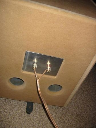

voilà quelques détails 8)
Incrustation d'une plaque d'alu qui avec les deux borniers, fait merveille au niveau de la finition.
La photo le rend mal, mais les personnes qui sont venu voir mon caisson, étaient tous "impressionnées" 8) On est loin de la finition des caisson du commerce....

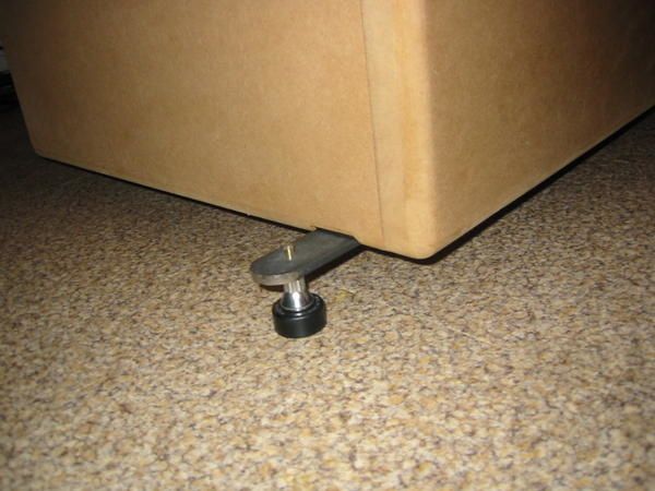

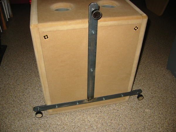

Ensuite détails sur les pieds, alors j'ai rainuré le mdf afin d'incruster mon armature en acier.
J'ai soudé les lames d'acier avec mon petit MIG, et le résultat est meilleur que ce que je l'imaginais, c'est vraiment très résistant :P
Pour obtenir l'arrondi des lames d'acier, j'ai meulé avec mon labidaire, c'est laborieux mais finalement le résultat est au rendez-vous.
Ensuite perçage et tarrodage pour obtenir un filletage en M6, pour les pieds soudscare, qui sont il est vrai chèrs, mais pas besoin de contrepointe...
