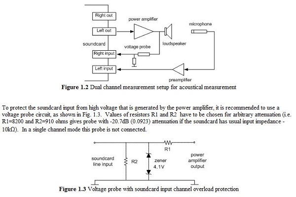

androuski a écrit:Philby a écrit: Peut être pour des mesures d'étalonnage...
C'est ça,
en dual channel, ARTA rapporte le signal en provenance du micro,recueilli sur l'entrée XLR, au signal recueilli à la sortie du canal de l'ampli utilisé pour la mesure, qui est repiqué via un réseau atténuateur - Rés + zener - sur une entrée analogique de la carte son. Comme ça tu ne mesures que le HP, et non l'ampli + le HP. Par ailleurs la mesure en dual channel est indisspensable pour qui veut mesure en dual gate, c'est à dire en combinant un fenêtrage long pour le grave et un fenêtrage court pour le médium aigu. Tout ça est très bien expliqué dans la doc ARTA, le reste tu es 1000 fois mieux outillé que moi pour le comprendre
Merci pour l'explication, c'est très clair!

androuski a écrit: C'est ça,
Salut androuski,
Peux tu expliquer comment ça se présente concrètement ce réseau atténuateur ?

Nico a écrit:androuski a écrit: C'est ça,
Salut androuski,
Merci, à plus
Aide ARTA,
1 - Intro
1.2 - Measurement setup
Fig. 1.2 et 1.3
J'ai un gros stock de rés aux valeurs préconisées si ça t'intéresse. Te reste qu'à sourcer les zener...

voui. Je l'ai réalisé et encapsulé dans une micro capsule en mdf 3mm pour facilement le mettre au bout d'un cable RCANico a écrit:OK merci bien !
Rien que le branchement des micro, ampli et HP vont demander un peu de boulot et de lectures...
En ouvrant le PDF mijoté par Alkasar, on tombe d'ailleurs sur le schema que tu as mis en lien au-dessus : http://alkasar.online.fr/docs/ARTA%20Gu ... ration.pdf
C'est un bete atténuateur 1/10 par diviseur de tension et les zéner qui protègent l'entrée de la carte son si la tension dépasse 5V env. Ca peut servir à autre chose que pour Arta.
