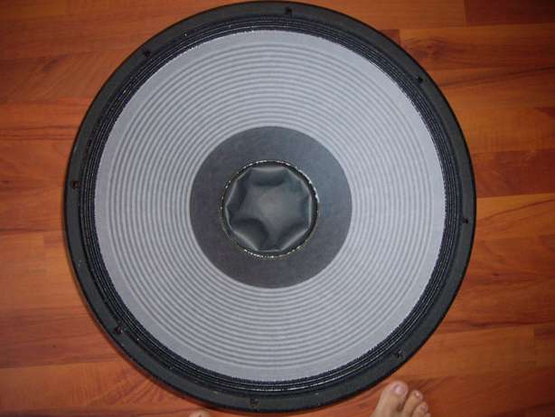

5 secondes d'inattention ont suffit à mon fils pour me ruiner le beyma 18LX60.
:evil:
C'est mort ? Je peux faire quelque chose pour rattraper le HP ?
C'est juste le cone qui est enfoncé, pas d'autre dégat.
Zen, rester Zen :cry:

Essaye l'aspirateur à faible puissance, vas-y tout doucement et d'après ce que j'ai lu ça fonctionne.
Nimaj44
Messages: 3795
Inscription Forum: 18 Avr 2006 19:03
Localisation: Lille
Message » 20 Oct 2007 18:47
L'aspirateur oui mais à condition de tenir la membrane de l'autre main, si la bobine sort de l'entrefer de travers ça peut être très gênant.
Sinon il y a le ruban adhésif ou les deux aiguilles plantée en travers et on ressort doucement le tout. Sinon question son si le cache ne touche pas le noyau central pas de problème.

Message » 20 Oct 2007 18:59
Coment passer de :evil: :evil: à :D :D en 5 minutes grace au forum.
Ca fait du bien d'avoir des amis.
Merci, j'ai utilisé l'aspi.....mais à fond et c'est un Miele de compet sinon pas moyen.
La membrane n'a pas bronché.
Ouf, je continue le caisson.

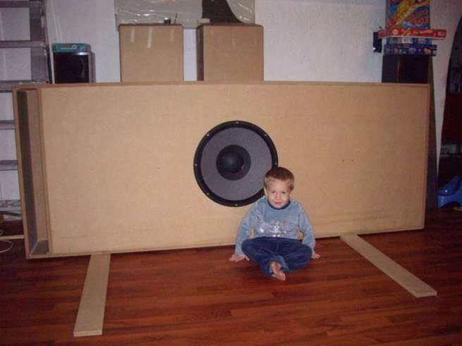

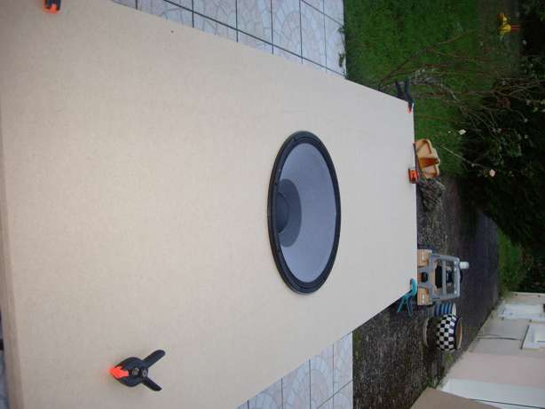

En bonus, une photo du coupable et du caisson en cours. 350L.
Merci Nimaj44, merci Lansing.
Caisson en cours.jpg (54.6 Kio) Vu 1152 fois

Message » 20 Oct 2007 19:12
'jour,
Je ne dirai qu'un mot : Ouarcon :o !
Ca va faire mal, c'est clair. Vu la taille du caisson, je propose comme juste punition pour le gamin, de l'enfermer dedans et de distiller un peu de techno avec un ampli ad hoc.
Ca sera mieux que de lui attacher les mains dans le dos et aux chevilles comme sur la photo !

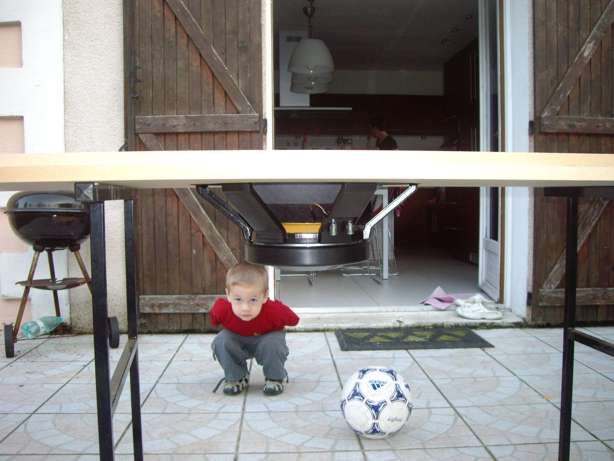

Le coupable devant le caisson.jpg (58.12 Kio) Vu 870 fois

Message » 23 Oct 2007 22:02
Quand j'avais de jeunes enfants, j'avais des médium-aigu a pavillon.
A part la balle de ping-pong coincé à l'intérieur, cela ne risque rien.
Les cache noyau d'un PR38 AUDAX sont plus solide que ceux de BEYMA...
Ils ont résistés...
Et mes garnements n'étaient pas pire que le votre...
