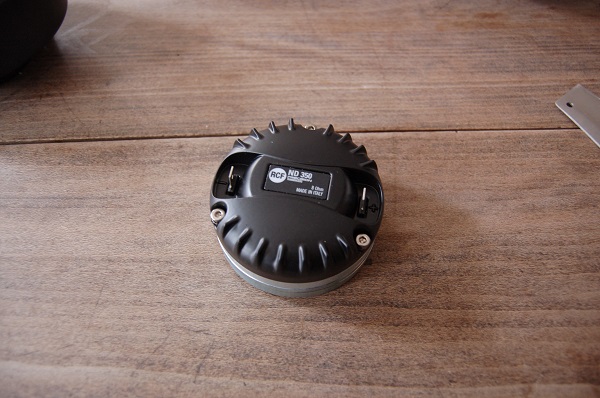

3 - Une RCF ND350 ; manipulée après la JBL, on dirait un jouet.
http://www.toutlehautparleur.com/media/ ... D350-8.pdf
Charmant à priori, non ?

Sauf qu'à y regarder mieux, l'assemblage laisse à désirer ; comme on peut le voir, l'aimant néodym est excentré de presque 1mm par rapport aux plaques de champ. Bon, ça coute 1/5 d'une JBL, mais centrer un disque de 8cm c'est qd même à la portée d'un industriel, non, fût-il italien

Quelques images de la RCF démontée : je voulais vérifier que l'entrefer avait un espacement régulier, ça va même si ça résiste un chouille plus sur une partie... mais c'est de l'ordre de 0,05mm. Diaphragme en polyester joliment nacré, mais ça on s'en fout
La chambre arrière n'est pas amortie, la pièce de phase est assez sophistiquée apparemment, mais on ne le voit pas ici.

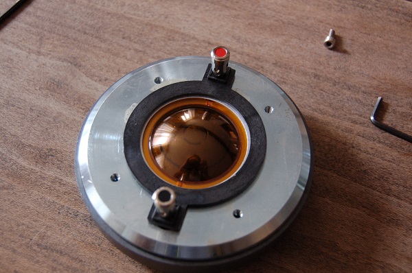

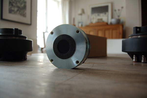

Mes imprécations ont fonctionné, la camionnette marron est repassée ajd, et le livreur a daigné poser son auguste index contre le vil bouton de mon interphone. J'ai donc désormais un compression Dayton D250P-8 ; D pour polyamide, mais Guyome, qui a de la suite dans les idées, a aussi fait en sorte que me soit livrée un diaphragme en titane ; c'est du drop in replacement comme disent les ricains. Donc grâce à Guyome on a une avant première française sur cette nouvelle compression, qui est un clone de la B&C DE250 ; voici comment (lien transmis par mon honorable mécène) elle a été annoncée sur le marché ricain :
http://techtalk.parts-express.com/showt ... nd-TT25P-8
Par rapport à la RCF, la qualité perçue est - bonne ; la chambre arrière est amortie par un petit pad de mousse mais elle est en plastique. Le joint de mousse sur la face avant n'est pas aligné : au moment d'aligner l'embouchure sur la gorge prière de ne pas prendre comme repère le cercle de mousse
Le système de centrage du diaphragme est bcp - précis que sur la RCF : sur la RCF une fois en place plus de jeu, là il y a un jeu dont la proportion par rapport à l'entrefer est loin d'être négligeable : quoiqu'en dise le monsieur sur le lien montré plus haut, une petite mesure de Z au moment de l'ajustage sera peut-être pas superflue...
Mais bon, tout ceci ne signifie pas que la comp ne tiendra pas ses promesses, les membranes des tweeter dôme que j'ai manipulés voire torturés avaient un jeu comparable.
