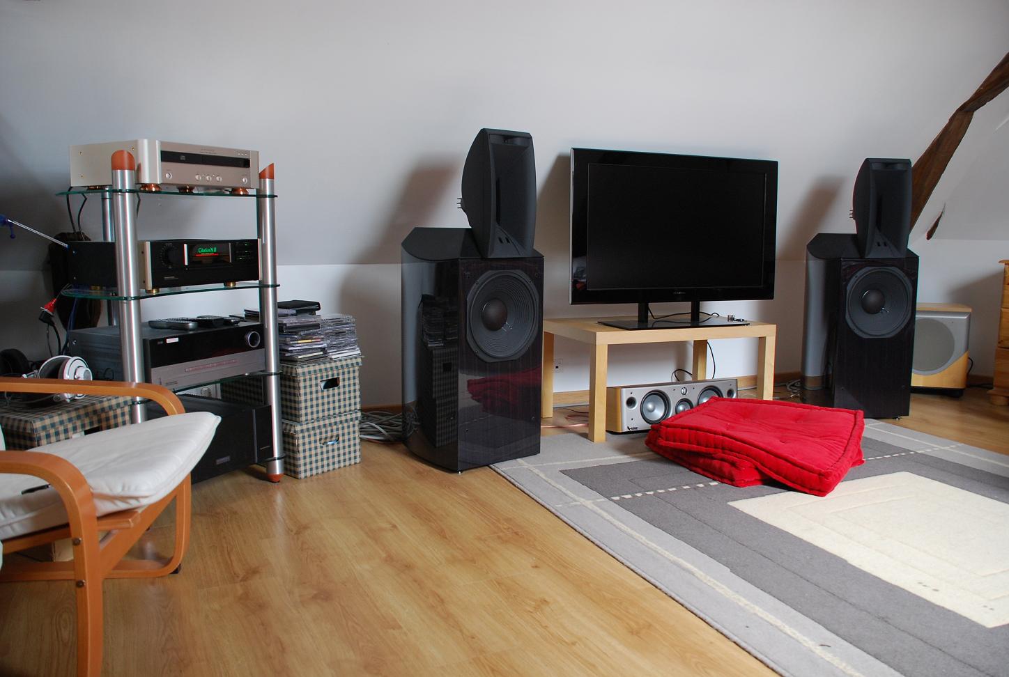

Si tu vas par là, j’ai écouté chez Belastos une installation qui serait aussi mon idéal
De mémoire :
Lecteur Marantz CD7 + préamplificateur HK Citation X-II + ampli 4x150w HK Citation 7.1 sur des JBL Array 1400 (en bi-amp)
Je me permets de reprendre des photos qu’il a mis sur le site pour vendre ces JBL
