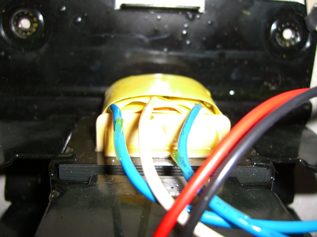

On vient de me ramener un système 321 Bose des States (occasion) j'ai ouvert la boite du sub qui contient l'alim et l'arrivé doit se faire un 110V ensuite j'ai un fusible qui tient 220? ( :-? ) puis le tout par sur un transfo qui ensuite réalimente le reste (en plus il siffle ce transfo).
Ma question est la suivante puis je changer ce transfo afin que de pouvoir brancher le syteme sur du 220V sans souci ?
J'ai mis des photos pour aider (je sais le fusible est mort :oops: )

transfo qui prend 110 et rebascule ensuite vers la carte et le media center via celle ci

La deuxième: changer le transfo interne au système Bose. C'est à dire trouver un transfo en 220V au primaire, mais il faudrait savoir qu'elles sont les tensions au secondaire (de celui installé par Bose US) pour pouvoir choisir un transfo équivalent en puissance et en tension de sortie à celui présent actuellement.
Avec les photos il m'est impossible d'avoir ces informations. Il faudrait brancher ton système sur une prise 110V, mesurer les tensions de sorties alternatives du transformateur interne au système Bose, et les noter. Ensuite il faut acheter un nouveau transformateur avec ces nouvelles caractéristiques, puis le rebrancher.
Et là se pose un problème, car en France impossible de trouver du 110V donc impossible de mesurer les tensions necessaires. (Et le serpent se mort la queue. :lol: )
Je pense que la meilleure des solutions est la première à mon avis. Sauf si tu t'y connais assez en électronique pour me donner les infos dont j'ai besoin.

Peux tu me photographier les fils qui sortent et rentrent dans le transfo avec plus de précision?
Plus de photos et plusieurs angles ainsi que les connections qui vont sur ta carte ou il y a les composants.

il fait en gros 10/12cm sur 10/12cm sur 6 de haut
