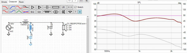

j'ai fait une petite simulation avec:
pas de correction LC:
Correction LC avec self de 2mH d'une résistance de 6.4ohm:
Correction LC avec self de 2mH d'une résistance de 0.4ohm:
les différences sont :o
C'est bien 6.4ohm qui est noté sur le schéma manuscrit ?

Hello TRACER ,j'ai lu avec plaisir la boutade d'AGNO
Il n'y a que ceux qui ne font rien qui ne se trompent jamais
Cela dit , je pense que tu as mis le doigt sur un vrai problème ,tu as bien mis en lumière l'effet de la R de la self
Ce RLC ajuste la BSC, il creuse vers 900Hz

Message » 26 Fév 2024 17:36
un RLC ok mais je ne vois pas de correcteur RLC dans ce filtre :wtf:
un LC simplement (2.1mH + 16µf) d'ailleurs j'en ai rarement vu dans des filtres.

Message » 27 Fév 2024 9:46
????? Tu le fais exprès ?
Je parle du RLC //sur le boomer dans les 3 exemples ,en montrant pour le focal la dérivation du courant dans ce circuit via l impédance qui chute à la valeur de R

Message » 27 Fév 2024 10:11
Oups désolé oui c'est bien un RLC sous la forme d'un LC avec sa R dans la self !

Message » 15 Mar 2024 12:30
Je n'avais pas vu que mon post avait eu des réponses.
Bien vu, je n'avais pas anticipé cet aspect dans le filtre. je vais donc mesurer la résistance de la self et la comparer avec la self air et compenser au mieux.
