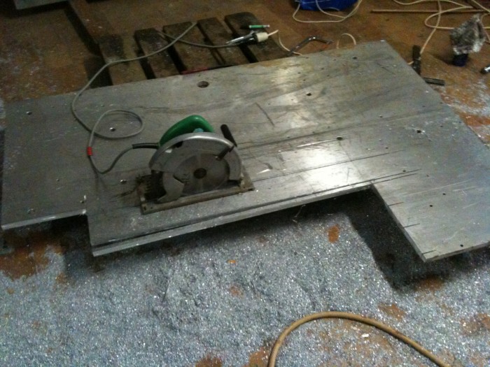

Ben tu regardes avec quoi les pro coupe l'alu et tu me dira...Y a même il me semble un topic la dessus HCFR. Il faut bien evidement la lame qui va bien
Je reprends une reponse donnée sur le forum usinage :
Je lubrifié à l’huile entière, un trait de pinceau sur la ligne de coupe
un bon guidage est important pour éviter tout frottement sur les flancs
Avec une scie Protool CSP68E de 1500 W lame de dia 190
de la planche d’au4g de 10 mm, sans problème
de 20 mm, ça passe, mais il faut être très patient quand même

Un autre topic interessant toujours sur usinage sur de l'alu de 20mm
http://www.usinages.com/projet-de-iamso-t13238-45.html#187665

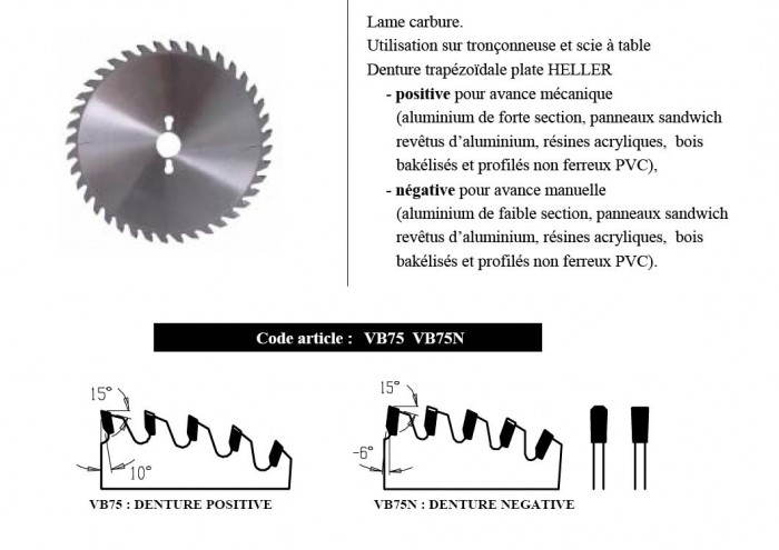

Franchement curieux31 j ne pense pas que la scie sauteuse soit la bonne methode pour cette epaisseur d'alu. J'ai fait jusqu'a 6mm sans trop de difficulté et dans 10 sur 30cm de long tres peniblement avec une sauteuse pro a 250€...Une scie circulaire guidée avec lame heller est a mon sens la voie a suivre
Idefixes
Messages: 4983
Inscription Forum: 10 Juil 2003 10:19
Localisation: MULHOUSE (68)
Message » 14 Nov 2010 22:35
Idefixes a écrit:Franchement curieux31 j ne pense pas que la scie sauteuse soit la bonne methode pour cette epaisseur d'alu. J'ai fait jusqu'a 6mm sans trop de difficulté et dans 10 sur 30cm de long tres peniblement avec une sauteuse pro a 250€...Une scie circulaire guidée avec lame heller est a mon sens la voie a suivre
Ca s'achète où une lame Heller ? Et à quel prix ?

Message » 14 Nov 2010 22:52
Regardes sur des site comme metiers et passion, hm diffudion , j'en ai aussi vu chez casto de marque bosch apres faut voir le diam de ta scie circulaire.
