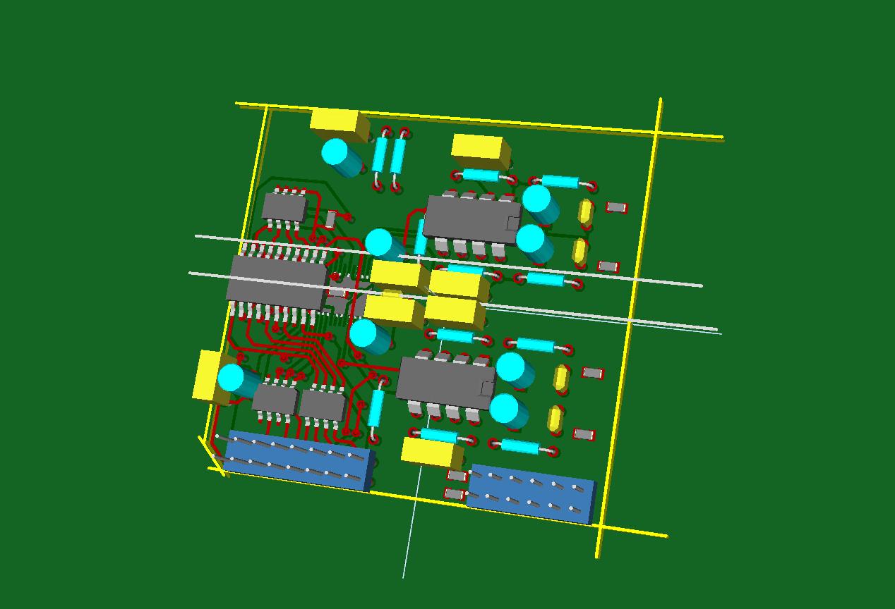

Donc, sinon, je travaille "la mise au propre" des 2 dac en //, car une partie est commune, et du coup, je me pose encore la question de la modularité du nombre de chip/dac par voie, mais je pense avoir une solution simple, en gros 4 puces par PCB, le tout modulaire de 1 AD/PCM par voie à 4 AD/PCM par voie ( moyennant 1 PCB pour 1 voie ) :o, mais il faut que j'affine mes "proto virtuels" de PCB ( lien vers version PCM ) :
Le topic : http://www.homecinema-fr.com/forum/viewtopic.php?p=171656293#171656293
et le "proto":
c'est vrai aussi que en // de tout ça, et malgré qqs tentatives de ne pas céder, j'ai commencé à travailler la partie (multi)amplification, j'ai donc pas mal analysé et simulé entre les xxquito, des aleph-xyz, l'UgsPower/youpi, en passant par le F4 ... et ça prends un peu de temps, surtout que je veux un ampli medium/aigu capable de faire de la classe A et/ou AB, c'est pas fait pour aider.

Sinon, la migration AD1955 en module est moins évidente que le PCM, :wink: , mais je pense avoir terminé le schéma, j'ai eu qq hésitations sur la partie gestion des flux PCM/DSD, ( si, si , j'y tiens ), je vais pour voir passer au routage, mais, bon, je me retrouve avec pas mal de CMS, c'était pas trop ce que je voulais au départ. Et il reste encore la carte mère.
J'avoue que je manque cruellement de temps, alors, Je vais donc, tenter un routage préliminaire, mais si ça ne convient pas, je pense repartir avec les schémas/routage des prototypes, en améliorant certains points, notamment la partie E/S pour l'Uc, et en rajoutant une carte avec entré SPDIF + ASRC.

J'ai fait un placement sur le module AD1955, même taille que les modules PCM179x, pour le routage, ça va être serré, mais je vais quand même essayer ...et je vous dis quoi !!! :mdr:
@+ Thierry

Bon j'en ch** un peu ... le routage coté numérique est un peu serré, et c'est pas satisfaisant d'un point de vue interaction des signaux :-? et là ya pas tout encore.
En plus gros : http://tp38870.free.fr/gallery2/main.php?g2_view=core.DownloadItem&g2_itemId=209&g2_serialNumber=1
Le problème, c'est que je tiens à pouvoir traiter des flux PCM et DSD, ( ma source est un DVD963 :oops: ) et sur l'AD1955, contrairement aux PCM179x, les broches pour le PCM et les DSD sont séparées.
Pour minimiser la connectique, j'ai voulu multiplexer les flux PCM/DSD sur un même bus ... erreur, ça complique trop le routage des modules :evil:
Du coup, comme je suis un peu tétu ( on dit persévérant :mdr:), je pense que je vais agrandir un tout ti peu le connecteur coté numérique ... il me faut juste 2 ou 4 broches de plus ... allez je suis chaud , jy va :o
