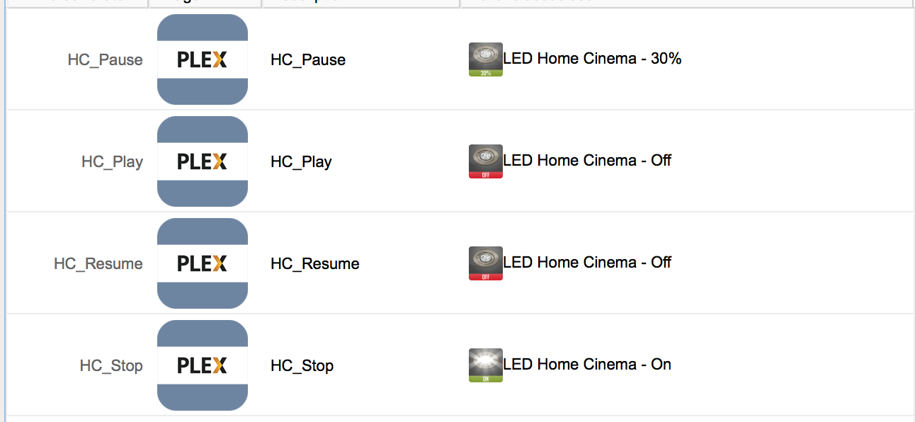

I) configuration de l'eedomus

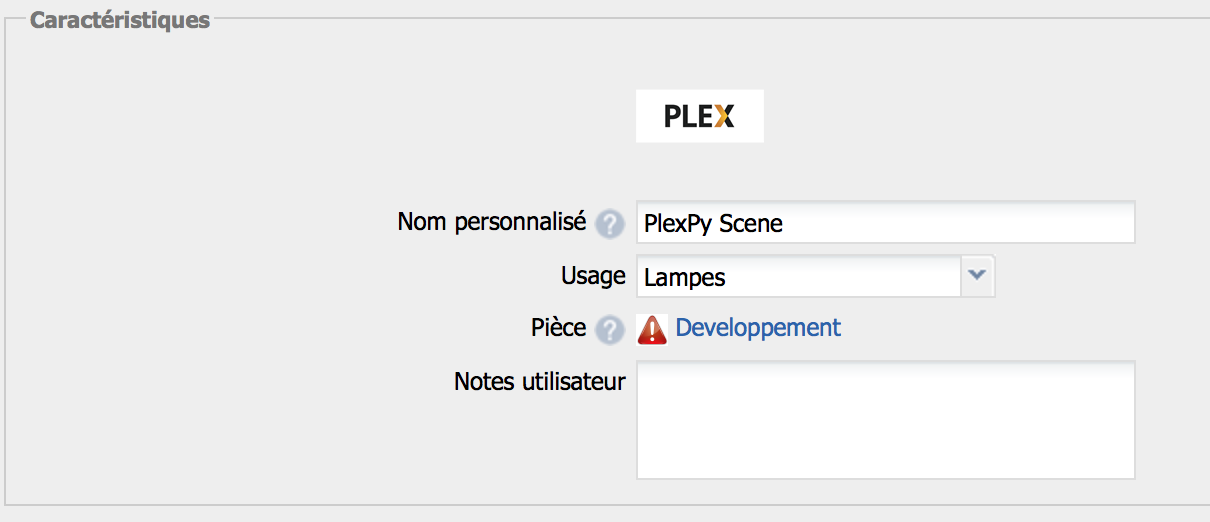

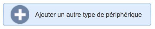

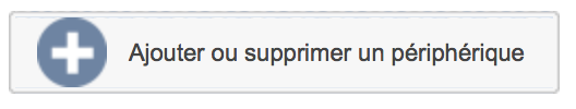

Pour cela il faut vous rendre dans configuration et faire ajouter un nouveau périphérique :
Après vous faite ajouter un autre type de périphérique
Et enfin vous choisissez Scène

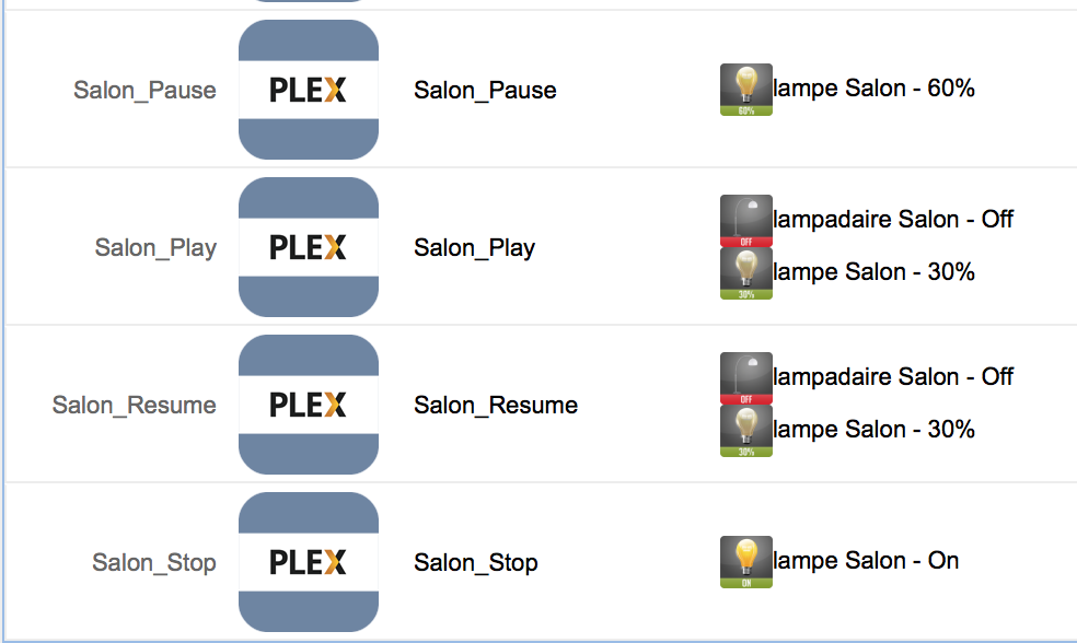

Comme nom vous pouvez mettre Plex Scène, et comme rôle j'ai mis éclairage, mais vous pouvez adapter.
il faut ensuite créer 4 états par Zone que vous voulez piloter avec cette scène, pour ma part j'ai deux zones qui correspondent à mes deux chromecast, mon salon et mon home cinéma, j'ai donc créé des états Salon_Play, Salon_Stop, Salon_Resume, Salon_Pause, et pareil pour le home cinéma, ça donne ca :
Je vous laisse définir les actions à associer pour chacune des actions.
Pour ma part j'effectue des commandes sur mes éclairages en baissant, éteignant ou montant la luminosité.

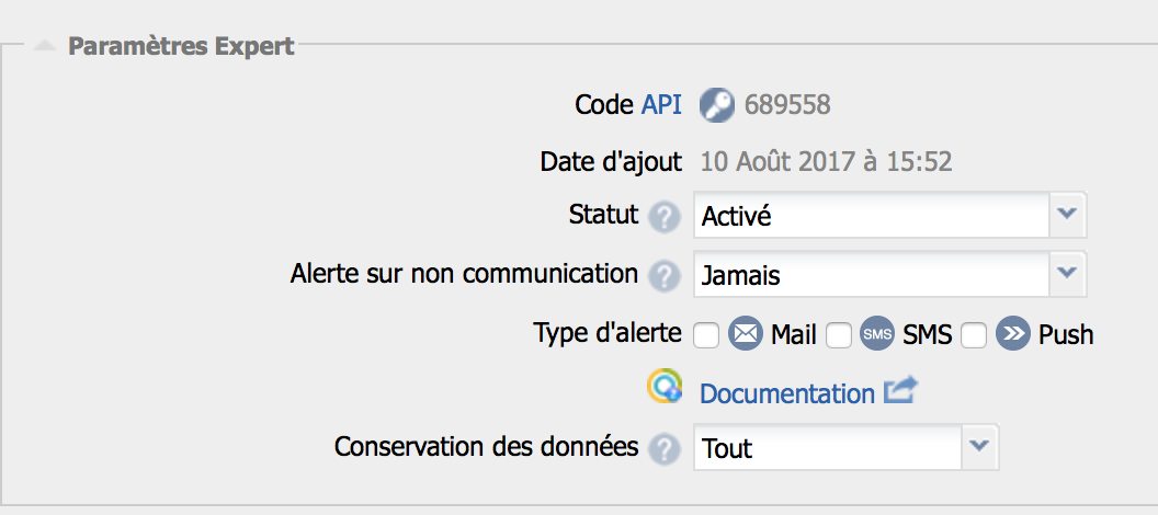

N’oublier pas de noter l'ID de votre scène pour le contrôle par l'API qui se trouve ici :
voilà la partie eedomus est prête , y'a plus qu'a voir la partie plexpy

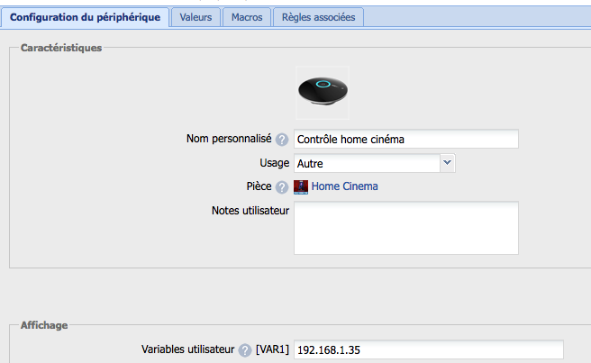

Pour ma part j'utilise un orvibo all in one (pas la version pro, mon module ne fait que de l'infra rouge, pas de RF433, mais depuis peu la team eedomus à intégrer aux périphériques compatibles le orvibo allone pro qui a la même tête, mais fait en plus RF433.
Bref (je pars du principe que votre module est déjà connecté à votre wifi et prêt à faire la configuration) on va donc créer un nouveau périphérique dans l'eedomus, pour ce faire allez dans "configuration" en haut à droite, puis cliquer sur le gros bouton "Ajouter ou supprimer un périphérique", dans l'écran suivant on va sélectionner "Ajouter un autre type de périphérique"
et dans la list sélectionner Orvibo AllOne,
Entrer votre nom de périphérique ici pour moi "Contrôle home cinéma", l'adresse IP de celui-ci sur votre réseau (pour la trouver vous pouvez utiliser l'interface d'administration de votre box ) et son code unique... ça donne a peut près ca :

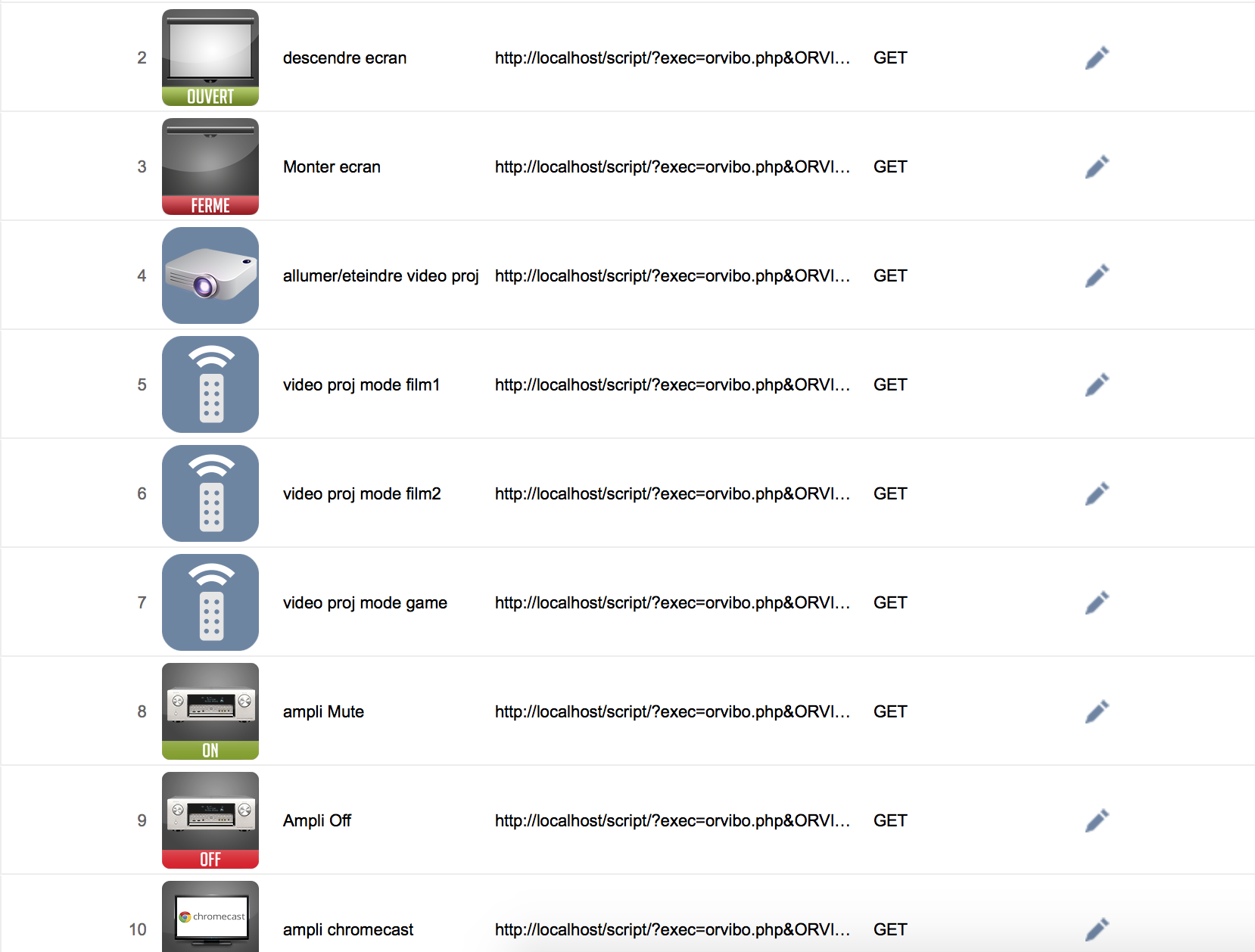

Le principe de ce périphérique de pouvoir apprendre de vos télécommande les signaux infrarouge émit et pouvoir les reproduire à volonté, j'ai donc créé plusieurs valeur, une par bouton de télécommande, par exemple bouton Monté pour l'écran, bouton descendre, Bouton pour sélectionner la source de l'ampli et donc l'allumer sur la bonne source, le bouton pour allumer le vidéo projecteur (et aussi l'éteindre par deux appuie successif), etc.. etc...
Ici on va donc faire ajouter, on copie l'url (http://localhost/script/?exec=orvibo.php&ORVIBO_IP=[VAR1]&ORVIBO_MAC=[VAR2]&button_id=[RAW_VALUE]&action=send) a chaque nouvelle valeur qu'on va créer et après on va appuyer sur "test" en bas, on effectue la séquence d'apprentissage, et après c'est partie.... On recommence à chaque touche que l'on souhaite enregistrer.

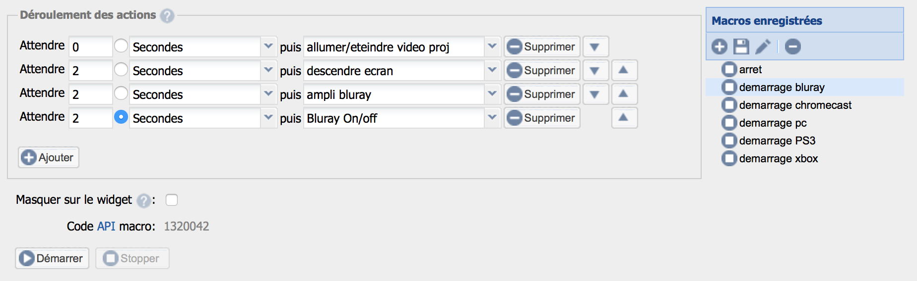

Et deuxième étape, la création des macros...
On va donc créer ici une macro par élément à commander, par exemple si je veux regarder un film sur ma platine, j'ai créé une macro démarrage Blu-ray qui va :
D’abord allumer le vidéo projecteur
Après descendre l'écran pendant que le VP chauffe
qui va allumer l'ampli en sélectionnant la source Blu-ray
et enfin j'allume la platine Blu-ray
Vous voyez qu'on peut aussi déterminer des temps de pause entre chaque action, à vous de voir comment vous voulez séquence votre macro.

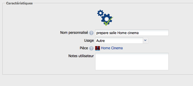

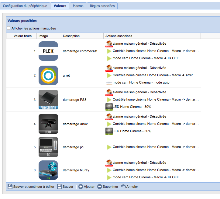

Deuxième étape on va créer une scène qui s'appelle "préparation salle home cinéma"
Après on va y associer les actions :
Bon alors l'action Alarme maison général c'est un bug visuel... pour chaque composant correspond une macro spécifique, et j'ai rajouté en plus une macro pour ma caméra de surveillance qui passait du mode nuit à jour à chaque changement de luminosité et qui faisait CLAC CLAC à chaque fois... c'etait chiant du coup j'ai fait une macro avec l'API foscam qui désactiver la LED infrarouge de nuit et la réactive quand je ferme la salle.
Ici on va créer une valeur par mode désiré, il suffit de cliquer sur ajouter en bas, et dans la colonne "actions associées" on va sélectionner la macro associée pour chaque état.

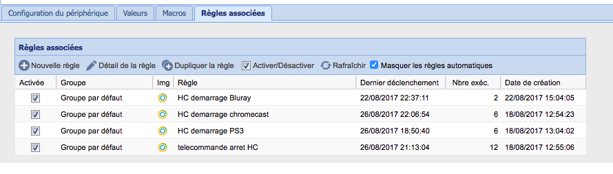

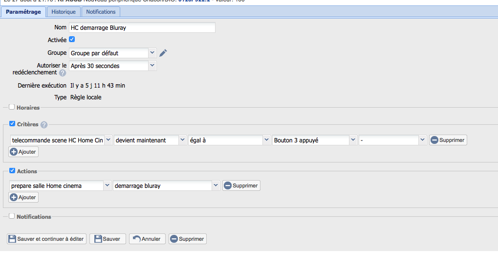

Et enfin on va créer les règles de déclenchements pour lier tout ça à la télécommande
On va donc créer une règle par touche sur la télécommande, une règle ressemblera à ca :
En gros comme critère de déclenchement on aura l'appui d'un bouton de la télécommande du HC, et comme action on déclenche une action qu'on vient de définir juste au-dessus.
Et voilà à ce stade vous avez tout ce dont vous avez besoin pour contrôler votre home cinéma... on gère les appareils, la lumière, on est vraiment pas mal !!!

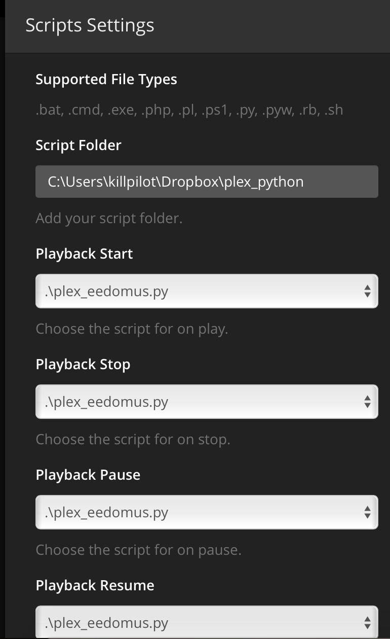

Une fois votre plexpy installé, il va vous falloir définir un emplacement pour déposer votre/vos scripts en python, ou php ou ce qui est compatible avec plexpy, pour ma part et pour ne pas installer des choses uniquement pour ça, j'ai décidé de faire le script en python, comme il est déjà installé pour plexpy, rien à rajouter.
Pour ma part j'ai donc mis ce script dans ma Dropbox, comme ça quand je travaille dessus de mon mac ça synchronise directement sur mon pc ou il y a plexpy. Il se trouve pour moi donc dans
Code: Tout sélectionner
C:\Users\killpilot\dropbox\plex_python

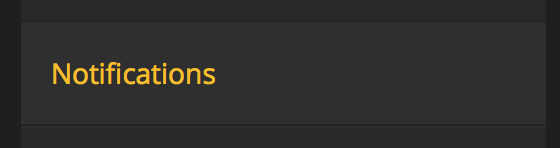

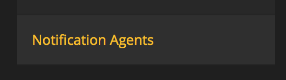

Cliquer maintenant sur setting en haut à droite, et dans le menu sélectionner Notification agent
Repéré la ligne "Script" et cliquer sur la petite roue dentée à droite au bout de la ligne
Insérer ici le chemin ou est stocké votre script, rafraichissez la page, et sélectionner pour les 4 premières action votre script dans la liste, vous devriez obtenir ceci :
Vous pouvez faire "save" en bas de la page.

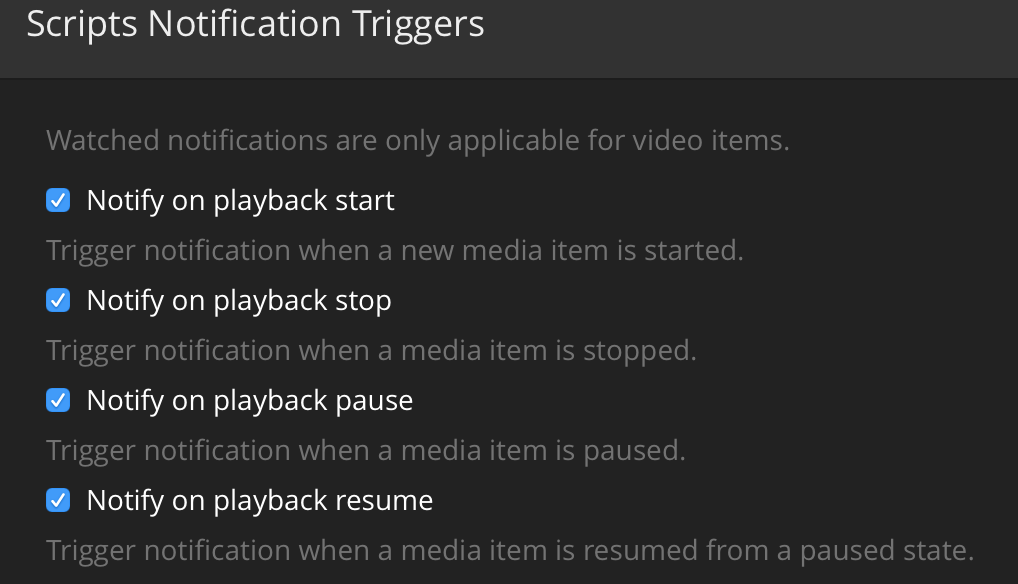

Cliquer maintenant sur la cloche devant "script" la fenêtre suivante apparaitra, choisissez les actions pour lesquels vous souhaitez que vos notifications soient envoyées, ici Start, Resume, Pause, Stop
Vous pouvez faire "close" en bas une fois que c'est coché.

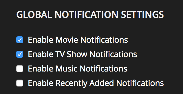

Cliquer maintenant sur notification dans le menu de gauche
Sélectionner les catégorie plex pour lesquels les notifications seront activées, moi j'ai pris film et série

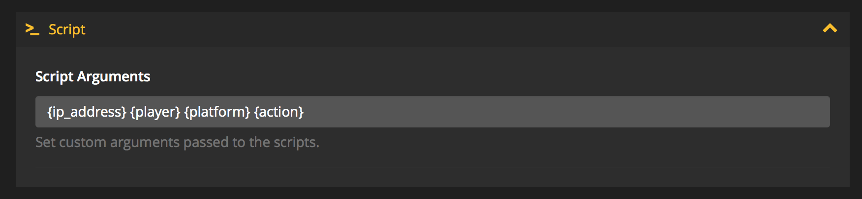

Descendez maintenant tout en bas et dérouler la ligne "script"
Ajouter les éléments suivants :
{ip_address} {player} {platform} {action}
C’est ce qui va permettre au python de récupérer ce qu'il lui faut pour faire ce qu'il a à faire, vous pouvez bien sur en rajouter, mais il faudra ajouter d'autres arguments dans le script. Vous pouvez maintenant cliquer sur "save"

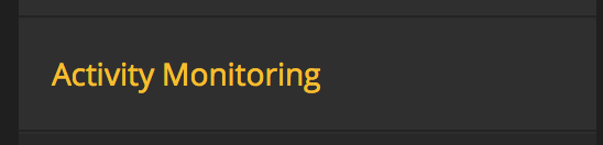

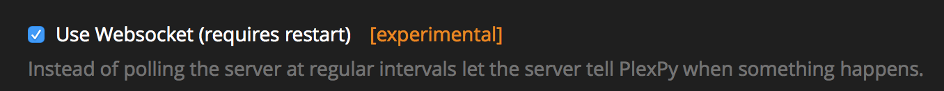

Maintenant allez dans activity monitor
et cochez la case devant websocket, faite save en bas, effectuer le redémarrage, et voilà vous êtes pas mal, cette dernier option permet de rendez la détection des actions presque instantané, alors qu'en temps normal vous êtes obligez d'attendre que l'évènement soit détecté, avec une vérif. toutes les 30-50s ce qui peut vite être long.....

$EEDOMUS_API_PASSWORD = 'xxxxxxxxxxxxx';   // mettez ici le password API de votre eedomus
$EEDOMUS_PLEX_SCENE_ID = 'XXXXXX';  //mettez ici le code API de l actionneur
$EEDOMUS_LIGHT_SALON_ID = 'XXXXXX';  //mettez ici le code API de votre lumiere de salon
$EEDOMUS_LIGHT_HOME_CINEMA_ID = 'XXXXXX'; //mettez ici le code API de votre lumiere de home cinema
$EEDOMUS_BRIGHTNESS_SALON_ID = 'XXXXXX'; //mettez ici le code API de votre capteur de luminosite du salon afin de gere la la gestion des lumieres ou non
$CHROMECAST_SALON_UUID = 'yyyyyyyyyyyyyyyyyyyyyyyy'; //mettez ici le code UUID plex de votre chromecast de salon pour faire des filtrages
$CHROMECAST_HOME_CINEMA_UUID = 'yyyyyyyyyyyyyyyyyyyy'; //mettez ici le code UUID plex de votre chromecast de home cinema pour faire des filtrages
$EEDOMUS_UUID_ID = 'XXXXXX'; //mettez ici l id du periph qui va recupérer l UUID de vos lecteur

coté plex il faut avoir un compte premium car la feature webhook n'est disponible que pour les membres premium.
pour l'activer il faut :
1 - aller compte (petit cercle en haut a droite de votre inteface web avec une lettre dedans)
2 - aller dans webhooks
3 - ajouter l'url de votre script php
une fois fait, il faut récupérer UUID des lecteurs pour lequel vous voulez programmer des actions.
pour ce faire il va falloir créér un etat virtuel temporaire de type de donnée TEXT qui va recuperer l'UUID de vos player, perso moi je l'ai recuperer direct en affichant le JSON renvoyé par plex... mais ca demande des bidouile coté LINUX pour ecrire le JSON recu dans un fichier text sur le serveur...
bref decommenter la ligne suivante :
file_get_contents('https://api.eedomus.com/set?action=periph.value&periph_id=' . $EEDOMUS_UUID_ID . '&value=' . $plex_webhooks_json['Player']['uuid'] . '&api_user=' . $EEDOMUS_API_USER . '&api_secret=' . $EEDOMUS_API_PASSWORD);
faite des lecteurs, pause, ce vous voulez sur les différents players dont vous voulez récupérer vos UUID et aller consulter l'historique de votre état virtuel, qui devrai contenir les différents UUID.
ce n'est pas un code clé en main, mais je pense avoir accés expliqué au debut de ce topic, et commenter le code pour que vous puissiez vous en sortir... je suis disponible pour aider si besoin...
pour l'instant ce script est a hebergé publiquement... mais je vais reflechir pour voir si on peut le faire localement... j'ai pour l'instant des latences de 1 à 2s entre l'action et le changement d'etat de mes lumiére.. ca correspond au temps que le script envoi l'api publique eedomus et que celle ci redescende l'info à la box..
voila voila....
