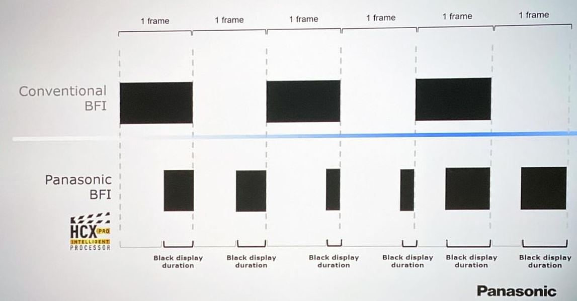

Berlinois a écrit:Est ce que cela n'obère pas trop la luminosité des TV Oled, qui me semble, sont déjà assez peu lumineux par rapport à un LCD ?
... Le BFI (Black Frame Insertion) consiste à rajouter une image noire entre chaque image d'un film, ou autre, pour casser la rétention rétinienne ...
Les nouveaux BFI 120 Hz des gammes 2020 de Pana, LG, et sans doute Sony (je ne sais pas pour Philips et autres marques), assombrissent beaucoup moins l'image, car ils n'insèrent pas une image noire complète "bêtement", comme les précédents BFI, mais seulement une partie, en fonction de l'image source et en temps réel ...
