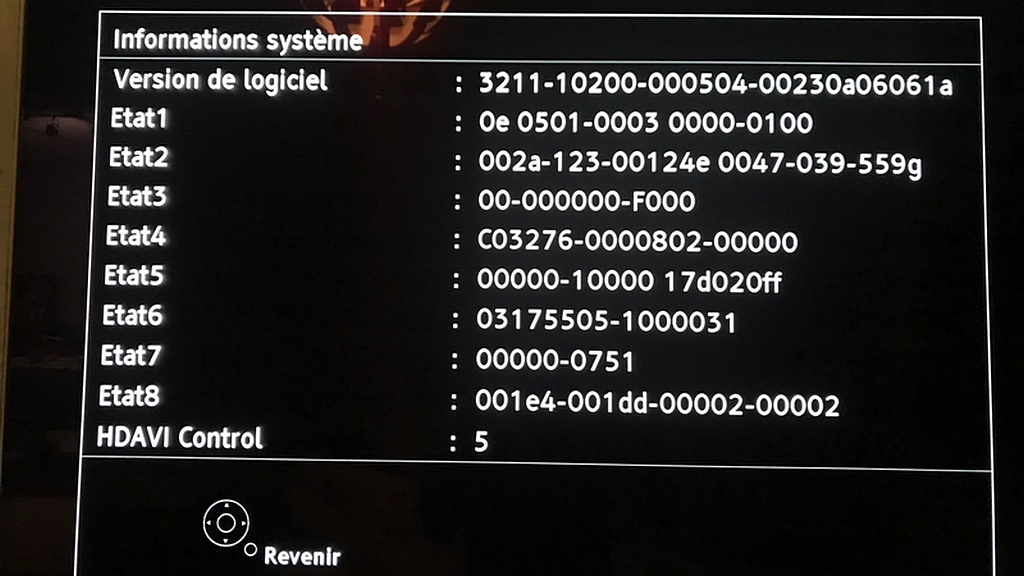

@ Dageek :
Avec la télco :
Menu/Aide/Informations système
.... fais une capture de ce qui est affiché à l'écran et poste la ici, ce sont les lignes Etat4 et Etat8 qui nous intéressent ... :wink:

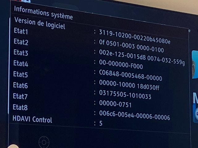

Message » 20 Nov 2024 17:33
pardon pour le non centrage :D
voici !
j ai lancé maintenance manuellement , mais rien n'a bougé

Message » 20 Nov 2024 18:40
Dageek a écrit:pardon pour le non centrage :D
voici !
Ligne Etat4 :
Ton Pana a 6848 heures de fonctionnement et a été allumé 5468 fois
Ligne Etat8 :
006c6 en hexadécimal = 1734 maintenances courtes de dalle se sont automatiquement déclenchées (toutes les 3h cumulées)
005e4 en hexadécimal = 1508 maintenances courtes de dalle sont allées au bout, sans être interrompues par un rallumage du TV alors que la diode orange (qui est fixe ...) était encore allumée et pas repassée au rouge ...
Donc 1734 - 1508 = 226 maintenances courtes de dalle ne sont pas allées au bout ... :cry:
00006 = 6 maintenances longues de dalle ont été déclenchées (automatiquement ou forcées manuellement)
00006 = 6 maintenances longues de dalle ont abouti sans être interrompues ... :wink:
Pour ton souci de dalle, vérifie deux choses :
1) avec la télco : Menu/Image/Paramètres de l'écran/Surbalage 16:9 : vérifie qu'il est bien désactivé
2) toujours dans Paramètres de l'écran regarde si ça change quelque chose de désactiver le "Déplacement de pixels"
