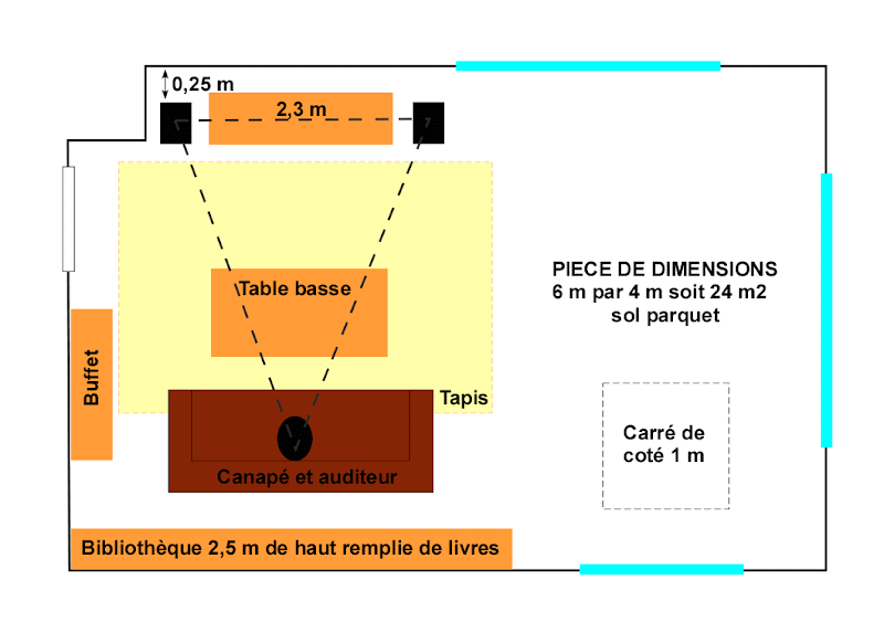

Je souhaite passer de mes petites biblios (B&W DM303) à la taille supérieure ! J'ai déjà bien resserré mon choix d'enceintes, mais
j'ai des doutes sur ce que vont devenir mes conclusions d'écoutes une fois les enceintes en situation... Avec les biblios, et aussi bizarre
que soit le configuration, j'obtiens une image sonore qui me convient plutôt bien, quoiqu'il faille placer sa tête au centimètre près pour que ça marche...
Je n'ai jamais écouté de colonnes dans mon séjour... En fait, jamais d'autres enceintes que mes B&W.
Pour faire simple, voici une représentation (partielle) de la salle d'écoute. On peut voir qu'étant donné le nombre d'ouvertures il est difficilement
envisageable de modifier la configuration, d'autant que celle-ci s'intègre parfaitement dans la pièce...
Je me suis limité à des enceintes de hauteur maxi 110 cm car sinon elles viendront trop manger sur l'image du projo qui se trouve dans la bibliothèque
arrière... Je souhaite rester en stéréo y compris pour le home cinema, cela me convient parfaitement.
J'ai donc jeté mon dévolu sur une paire d'Elipson Prestige 4. Mais vu la largeur des Boomers (20 cm de diamètre), j'ai peur de ramasser trop de graves.
(C'est un des points sur lequel je voulais gagner un peu, cependant !)
L'évent bass-reflex est frontal ce qui est déjà une bonne chose vu qu'une enceinte se retrouve dans un (pseudo) angle et que l'autre est tout aussi proche du mur
(25-30 cm maxi !). Je regretterai vraiment de devoir en rester aux Prestige 3 (la taille en dessous) si les graves s'avèrent trop présents...
Ceci peut amener une autre question : étant donné que la configuration amplifie les basses, ne devrais-je pas abandonner (a grand regret) les gros diamètres HP
(Car au fond la taille compte, quand c'est bien fait !) pour me rabattre, par exemple, sur quelque chose comme Highland Audio, style ORAN 4305 ?
Pensez-vous donc qu'il y a du souci à se faire à rester sur les Prestige 4, qui ont nettement ma préférence ?

Après un petit calcul des surfaces des différents éléments dans ta pièce, en tenant compte des coefficients d'absorption des matériaux, en tenant compte des modes propres dus aux différentes dimensions de ta pièce, du placement des enceintes, de leur courbes de réponse en fréquence et des réflexions primaires et secondaires, et bien euh ... après une rapide estimation pour répondre à ta question "les grosses colonnes pourraient fort bien faire à moyen volume?" je dirais qu'avec une audition "normale" et un niveau d'exigence "normal", oui.

Ta pièce peut tout à fait accueillir des colonnes, pas être pas trop généreuses dans les graves étant qu'elles vont être proches du mur...
Tu as quel budget ?
(regarde parmis les occaz du site aussi .... il y a de quoi faire en ce moment !)

Bravo pour le dessin de la pièce, très informatif et précis.
Il y a plein de modèles possibles.
Le plus sûr est l'essai sur place, mais je ne sais pas si ça t'est facile.

Merci pour vos réponses,
Pour le budget, j'aimerais le faire plafonner sur le prix des P4, pas trop au-dessus de 1000 €, mais il n'est pas limité à cela dans l'absolu... Cependant, je veux juste changer mes enceintes, alors à force de lorgner vers des tarifs de plus en plus élevés j'ai fini par me dire que ça valait pas le coup étant donné la pièce et le reste de l'électronique...
J'étais parti pour du haut rendement après avoir été aguiché par des klipsch RF-62, mais elles sont trop profondes (39 cm !, avec évent bass-reflex arriere en plus) et peut-être que j'ai été justement piégé à l'écoute par la différence de niveau avec les autres enceintes (pas pratique de devoir changer autant le niveau de volume à chaque changement d'enceinte lors des tests...) J'ai peur que l'écoute soit plus fatigante à la longue.
Le rendement des Prestige est plus que correct : 93,5 dB contre 97 dB pour les Klipsch. Je trouve les Prestiges plus chouettes - surtout sans leur grille, plus "ludiques" à regarder... (sur ce point la P4 l'est encore plus avec tous ses HPs, en un peu plus "mastoc"). Les prestige sont moins encombrantes, avec évent bass-reflex avant.
Les enceintes des deux marques sont des poids lourds, 25 kg au barreau ce qui plutôt rassurant aussi...
Comme j'ai déjà du 16,5 cm de diamètre sur les boomers des bibliothèques, j'avais dans l'idée que si je change d'enceinte, c'est pour la taille au-dessus en terme de diamètre HP et en nombre de HP, ce qui est potentiellement une erreur, je sais... Mais changer d'enceintes pour moi c'est surtout changer de son, mais aussi changer un peu de vue !
C'est pourquoi, effectivement, le choix entre P3 et P4 est d'autant plus difficile. Sur le papier, la P3 descend aussi bas que la RF-62 (38 Hz, la P4 32 Hz! ) ce qui devrait être largement suffisant pour mon local ? (détrompez-moi si c'est une idée reçue)
J'ai lu sur un autre sujet du forum que la P3 serait effectivement plus équilibrée... (peut-être un post du même auteur ? ;-).
Dois-je alors résister à l'appel des 2 boomers de 20 cm ? Dur, dur, vu la petite différence de prix. Encore faut-il pouvoir profiter du supplément de graves... Mais comme dit "le touriste", après tout ce n'est que 4 malheureux petits centimètres de diamètre en plus par rapport aux biblios, alors pourquoi avoir peur ? (Il y a quand même 2 gros HP, et les 32 Hz annoncés...)
Evidemment, je suis persuadé de pouvoir sans problème mettre des colonnes, et la largeur du choix a de quoi faire tourner la tête... Si je repars sur une série de tests et d'écoutes, étant donné le temps que je peux consacrer aux balades en magasins hifi, c'est pas demain que je vais changer d'enceintes ! C'est pourquoi j'ai réduit mon choix à ce point.
Pour ce qui est d'Highland Audio, je ne les ai pas écoutées, et ne les cite que parce qu'elles sont étonnamment peu encombrantes pour leur qualités annoncées, et qu'un commentaire sur site commercial précise "la bonne idée de confier le grave à deux petits HP "vifs" plutôt qu'à un gros (sous-entendu mou du genou)" (à deux gros, donc, pour en revenir au conflit P3 /P4 : la problématique est de nouveau transposable à mon choix d'enceintes).
Et avec tout ça, je vous ai sans doute bien embrouillés donc si je peux reformuler la problématique en une unique question :
"Faut-il craquer pour les P4 avec + de gros HP, + de bande passante, + de poids, + de "prestige", etc... ou en rester aux P3, mieux dimensionnées pour la pièce, et éventuellement plus conciliantes et équilibrées vis-à-vis de mon électronique (ce que je ne pourrai pas vérifier) et de la configuration du local".
Vos avis risquent d'être partagés (ils le sont déjà au vu des réponses déjà reçues), mais quels qu'ils soient il sont précieux pour guider ma décision finale... De toute façon, je suis paumé pour l'instant ! :-D
