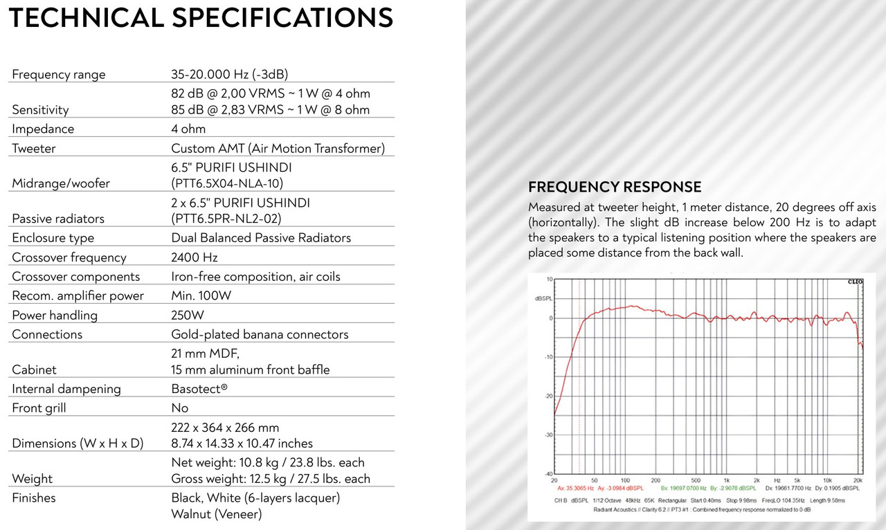

mikematrix a écrit:Aucune donnée à ce sujet mais oui grosse différence au niveau du tweeter.
Purifi donne les rendements de ses haut parleurs, à priori, on sait quels modèles on a dans chaque enceinte, et on doit avoir quelques pertes au niveau des crossovers, de là même si ce n'est pas exact, on peut se faire une idée de l'efficacité de chaque modèle. Et pour le modèle actif, on a naturellement le rendement brut du HP.

D'autres infos :wink:
Belle courbe de fréquence.

Les mesures et l'avis d'Erin sont en ligne.
https://www.erinsaudiocorner.com/loudsp ... clarity62/
Sinon, je vais reposter ce que j'ai déjà écrit sur ASR.
Je suis assez impressionné, elle ne correspond pas entièrement à ce que j'attendais de l'enceinte mais elle surpasse mes pensées à d'autres égards et je pense que c'est une très bonne enceinte si l'on considère également son volume interne.
Commençons par les points faibles. L'augmentation du THD à 150 Hz, il y a donc une harmonique à -36 dB qui flotte à 300 Hz. Je peux comprendre pourquoi cela peut être considéré comme un cheveu dans la soupe, mais je me demande à quel point c'est audible et si c'est effectivement audible, à quel point c'est gênant. En même temps, s'il s'agit d'une résonance du caisson et qu'il y a quelque chose qui peut être fait relativement facilement pour l'éliminer, j'aimerais la voir éliminée dans les échantillons de production ultérieurs. On voit pas ce genre de chose les autres enceintes avec des woofers Purifi, mais parmi celles mesurées, c'est la seule avec ce modèle de woofer spécifique, donc je ne sais pas.
Ensuite, il y a la mesure de l'IMD à 96 dB dans la région 1-2 kHz. C'est un peu plus élevé que ce que j'aimerais voir. Mais il faut garder à l'esprit qu'il s'agit d'une enceinte qui produit un à 40 Hz anéchoïque propre, et on peut voir comment les résultats s'améliorent si on coupe l'enceinte à 80 Hz. À mon avis, c'est le prix à payer pour une petite enceinte à deux haut-parleurs qui descend à 40 Hz avec un certain SPL à cette fréquence.
Maintenant, il y a pas mal de choses qui m'impressionnent.
Ce qui m'impressionne le plus, c'est la distorsion des basses, la bosse mentionnée précédemment ressort parce que sinon il n'y a pas de distorsion des basses à proprement parler. À 96 dB, à 35 Hz, on a -40 dB par rapport à la fondamentale, à 40 Hz, c'est -46 dB. Avec une enceinte biblio, c'est du jamais vu, c'est une distorsion incroyablement faible. Il n'y a pas d'autre enceinte avec un woofer de 6,5 pouces qui fait aussi bien, pas March Audio, ni Ascilab, ni Neumann.
Sinon, la distorsion dans les médiums et les aigus est égale ou inférieure à -50 dB par rapport à la fondamentale. C'est du très bon.
Il n'y a rien à dire sur les résultats de compression, si ce n'est qu'ils sont excellents pour une enceinte de cette taille et voire même plus grande.
Enfin, il y a l'éléphant dans la pièce. Les aigus sont relevés et les enceintes doivent être écoutées à 15-20 degrés hors axe, ce qui favorise davantage le son réfléchi dans la pièce et probablement un sweet spot plus étroit. C'est le choix qu'ils ont fait et on peut l'aimer ou pas, mais ça me semble très facile à égaliser au vu des caractéristiques de directivité de l'enceinte si l'on souhaite une écoute plus dans l'axe. Mais je peux certainement comprendre que ce ne soit pas ce que tout le monde souhaite.
Dans l'ensemble, c'est une enceinte très bien conçue. À la même taille, on peut sans doute obtenir mieux, mais avec plus de haut-parleurs (Kii) ; ou on a simplement le choix de partir sur une taille supérieure. Dans une certaine mesure, je pense que c'est une enceinte adaptée au marché européen. Un salon de 25 à 35 m2, avec un espace dédié à la musique, mais pas toute la pièce, et un positionnement légèrement orienté hors axe pour l'esthétique (au sens ou des enceintes en triangle équilatéral, ça fait fermé).
Je ne serais pas entièrement surpris si un autre modèle avec le woofer de 8", le médium de 4" et le même tweeter voit le jour d'ici 6 mois à un an, cela étendrait les capacités des basses et améliorerait la situation des médiums et de l'IMD. Il serait également plus grand et plus cher.

La réponse dans le grave s'étend jusqu'à 40 hz de façon quasi linéaire. C'est vraiment pas mal du tout pour une enceinte qui reste compacte !
Le pic de distorsion à 250 hz environ (Erin dit à 300 Hz mais c'est en fait un peu plus bas) est curieux, même si la distorsion globale reste basse, les hps étant excellents ; est-ce dû à une résonance de caisse ? Cela se traduit par un petit pic en fréquence à environ entre une quinte et une octave plus haut que sur la mesure en distorsion. Ce n'est pas énorme mais ça doit s'entendre un peu, c'est une zone de fréquence chargée musicalement et où l'oreille est sensible. Ca doit pouvoirs se corriger par EQ, mais il s'agit néanmoins d'un défaut de mise au point, dommage pour une nouvelle marque qui vise l'excellence.
A noter aussi la directivité très étroite en vertical, ce qui peut être un avantage ou un inconvénient, tout dépend de la hauteur à laquelle on écoute et de l'acoustique de la pièce. Je pense que les Ascilab et la nouvelle Buchardt E50 doivent être plus faciles à placer et doivent avoir une directivité plus cohérente que la Radiant au vu de leur configuration.
De toute façon, je ne suis pas super fan des tweeters à technologie AMT. Rien de rédhibitoire certes, Ils délivrent un son très fin et très précis avec une faible distorsion, mais leur rayonnement acoustique est plus compliqué à gérer et leur impact dynamique est plutôt moins bon que celui des très bons tweeters dôme, toute chose égale par ailleurs (sans parler des compressions sur ce dernier point).
Mais bon, cette Radiant est tout de même une bonne enceinte.
