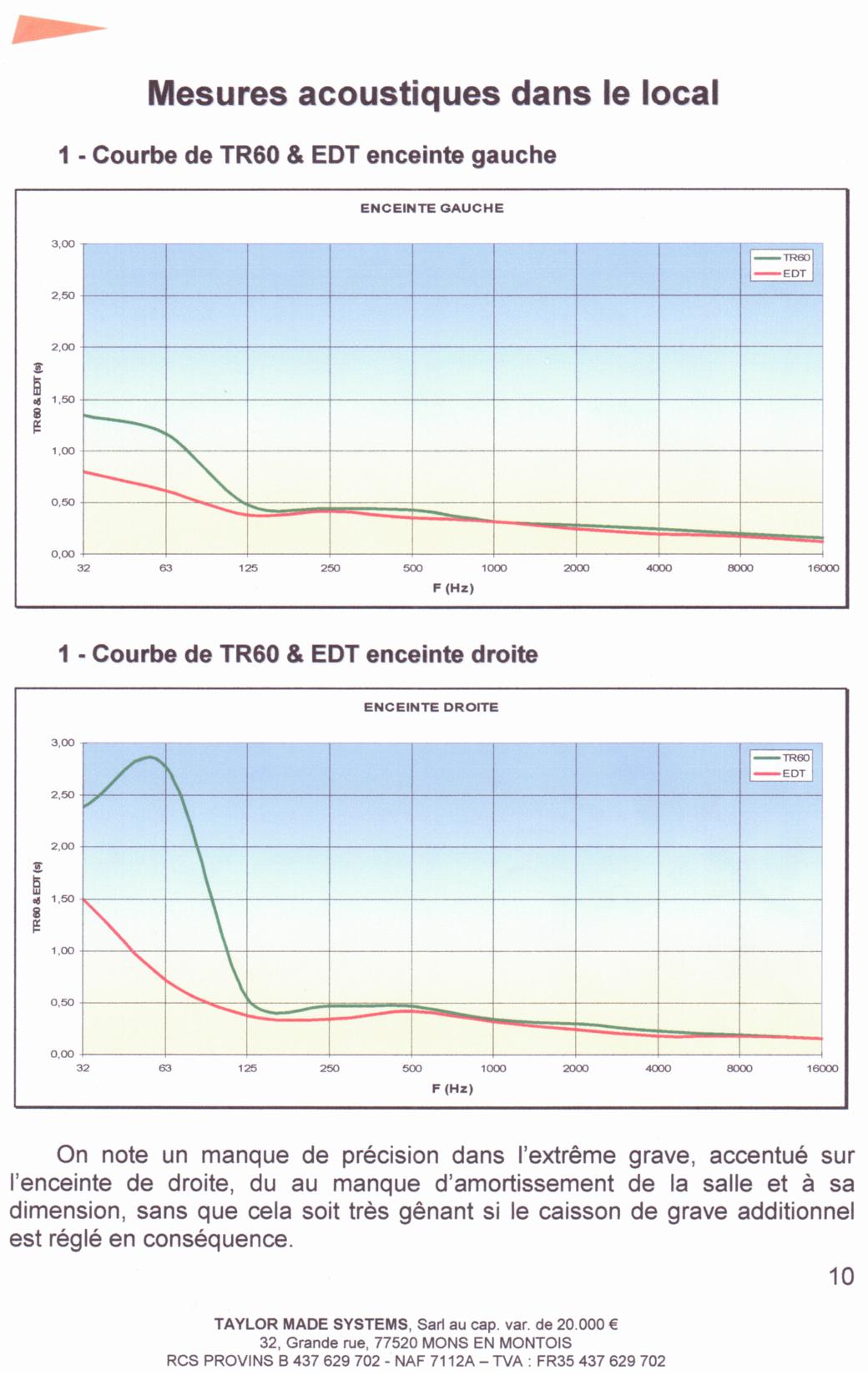

Certes non :lol: , ci joint la courbe du RT 60 mesurée par TMS, sans le caisson DD 15 .
A ta disposition Jacques pour toute écoute comparative que tu souhaiterais y faire. :D

NB: (*) le TR60 n'est qu'un des nombreux paramètres de l'acoustique d'un lieu, et ce n'est probablement pas le plus significatif pour la reproduction audio.... :-? surtout pour nos "petits" locaux (ah les "habitudes" des "acousticiens" qui appliquent le même "unique éclairage" qu'ils ont appris à l'école, que ce soit pour une hall de gare ou une régie de mixage de 100 m3 :roll: )

TMS a écrit:NB: (*) le TR60 n'est qu'un des nombreux paramètres de l'acoustique d'un lieu, et ce n'est probablement pas le plus significatif pour la reproduction audio.... :-? surtout pour nos "petits" locaux (ah les "habitudes" des "acousticiens" qui appliquent le même "unique éclairage" qu'ils ont appris à l'école, que ce soit pour une hall de gare ou une régie de mixage de 100 m3 :roll: )
En tous cas, même si c'est un paramètres parmi d'autres, mon local s'en sort assez bien sur ce paramètre. Il est maintenant assez satisfaisant pour des dipôles.
