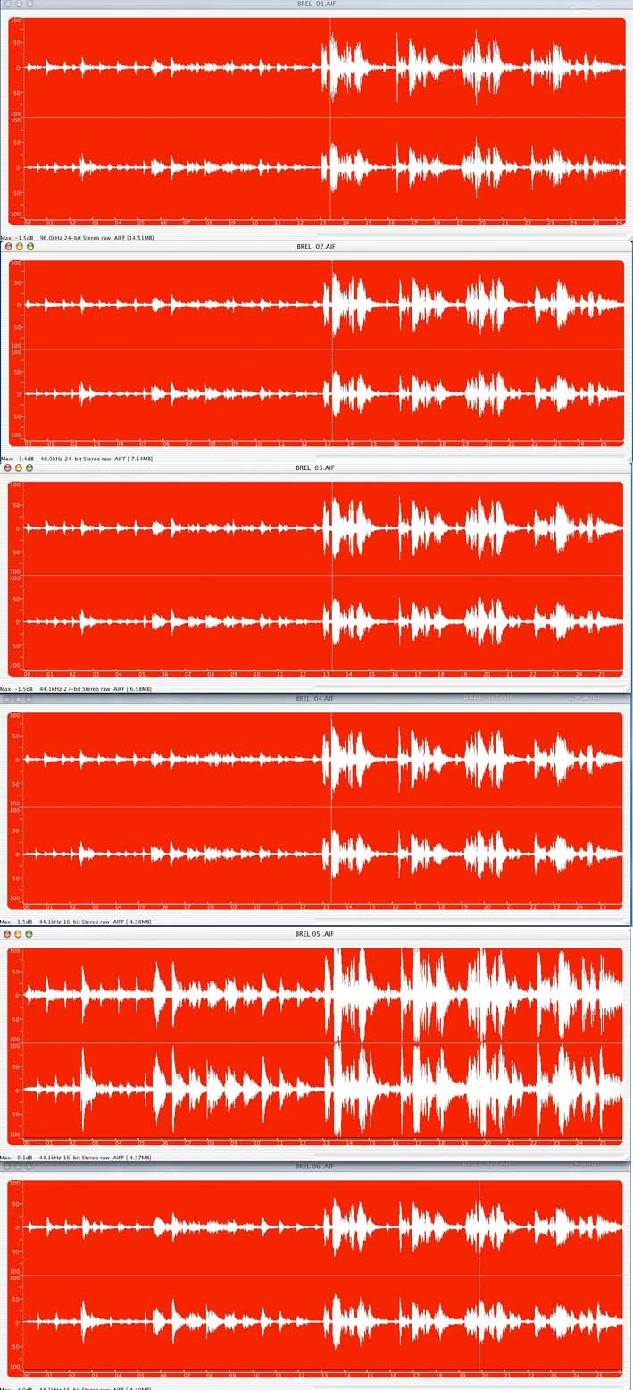

comparaison des 16 secondes des six plages (même numérotation que précédemment)
la courbe devient de moins en moins lisse quand on descend de 24/96 à 16/44,1
effectivement la couche CD du SACD a été compressée
la courbe du CD des années 80 me paraît plus "molle"
- Fichiers joints
1 A 6.jpg- (201.83 Kio) Téléchargé 28 fois

Beau boulot dub!
Je constate avec toi que la couche CD du SACD est compressée par rapport au CD 80's et au 33 tr! Ce n'est pas tant le niveau max qui soit à 0 dB qui me fait dire ça (on a vu sur le thread qualité de CD qu'une crête max au taquet 0 dB n'était pas forcement un défaut), mais le fait que les passages les plus forts sont un peu écrasés, comme juste sous le "F" de BREL 05.AIF.
Sinon un petit détail: pour pouvoir comparer la forme générale du wavform de cette couche avec les autres prises, il faudrait que tu essayes de normaliser les autres à 0 dB (sans compresser, juste normaliser "suivant le peak" => peux tu afficher le résultat sur ta machine?)
Autres remarques en vrac:
- A l'oeil, le 33 tr donne l'impression d'avoir une belle dynamique, meilleure que celle du CD des 80's
- le downsampling des prises du 33 tr ne change pas grand chose aux rapports de dynamique
- le CD des 80's est peut-etre un autre mix, il y a à la 3 ième seconde un détail sur la voie du haut (de gauche?) qui n'existe pas sur les autres, ce serait bien de grossir l'echelle des y ou appliquer un gain dans ce passage pour mieux comparer avec la couche CD du SACD!
Sinon le GIF est plus lisible que le JPEG si tu peux (taille très raisonnable en 256 couleurs!)
cdlt,
GBo
cdlt,
GBo

GBo a écrit:il faudrait que tu essayes de normaliser les autres à 0 dB (sans compresser, juste normaliser "suivant le peak" => peux tu afficher le résultat sur ta machine?)
c'est ce que j'ai fait (enfin je crois): l'Alesis ne peut normaliser qu'à 0 suivant le peak — la compression et le gain sont des dsp différents et je n'y ai pas touché
Comme je le disais plus haut:
sur les pistes 33t: environ +10,X db à ajouter pour venir à 0
sur le sacd: 0db
et sur le CD de 85/86: +3,55 db
Veux-tu dire qu'il faudrait réappliquer une normalisation à 100% sur les fichiers extraits sur l'ordinateur?
j'ai encore manqué de clarté, désolé:
j'ai enregistré les pistes dans les formats indiqués
et je les ai gravées telles quelles sur un CD-R en conservant les formats (Alesis appelle ça un CD24: c'est compatible Mac/Wndows et on y stocke tous les formats du Red Book jusqu'au 24/96).
Mais je ne peux pas aller au delà du 16/44,1 (en lecture) sur mon G4 — en revanche je peux extraire et visualiser les fichiers (d'où les images de saisie d'écran qui visualisent le résultat de la recherche du gain le plus élevé — search peak — sur chaque fichier) sans problème jusqu'à 24/96 (il ne manque que la carte)…
je vais regarder ça de près…
Cdlt

C'est moi qui est manqué de clarté, par downsampling je voulais dires prises successives dans des formats de moins en moins résolus. Mais un downsampling à partir de la prise la plus HD aurait donné des résultats proches.
Au niveau normalisation, oui je parlais des courbes, on voit bien que le peak n'est pas à 100 (0dB) sur l'echelle des amplitudes, sauf pour pour la couche CD du SACD; ce n'est pas indispensable juste plus pratique pour mieux comparer à l'oeil avec cette couche red book.
Ou alors tu peux peut etre zoomer sur les y pour mettre 75 en bordure de fenetre au lieu de 100 si c'est possible.
Question peux-tu faire des calculs de spectre (FFT)?
