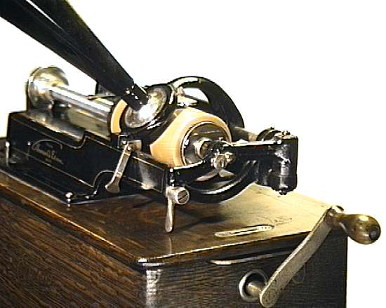

-Comment fonctionnent les cylindres?

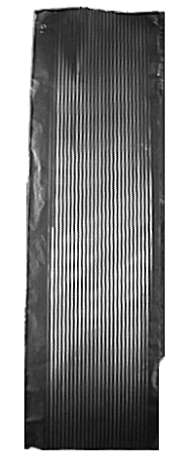

Ca existe Arnuche, maxwell sheffield en avait parlé sur HCFR, voici le lien qui décrit le tout (en anglais):
http://www-cdf.lbl.gov/~av/
Tu verras en figure 5 de ce document pdf la tronche de l'appareillage optique qu'il faut pour faire, on est très loin du scanner familial :mdr: :
http://www-cdf.lbl.gov/~av/JAES-paper-LBNL.pdf
Pas très loin du 33T à la base puisque c'est le relief d'un sillon qui fait vibrer un stylet, lequel fait vibrer une membrane. C'était purement acousto-mécanique, pas de conversion en signal électrique en temps pionniers.
Quelques liens, mais je ne suis pas le seul ami de google :wink:
http://perso.wanadoo.fr/jlf/aisberg.htm
http://www.tinfoil.com/tinfoil.htm#top

:o C'est donc possible!?
Mais le scanner 2D n'est possible que pour les vieux enregistrements mono, à cause de la méthode de gravure de l'époque. Pour les nouveaux vinyles, ce n'est donc pas possible. :cry:
Et effectivement, le matos employé pour scanner les cylindres est "légèrement" au-dessus de nos moyens (et de nos capacités à maîtriser ce genre d'appareillage), enfin, je parle pour moi!

arnuche a écrit:Mais le scanner 2D n'est possible que pour les vieux enregistrements mono, à cause de la méthode de gravure de l'époque. Pour les nouveaux vinyles, ce n'est donc pas possible.
Il y a une deuxième méthode qui est 3D, adaptée aux cylindres justement puisque la modulation est en profondeur.
http://www-cdf.lbl.gov/~av/cylinder-paper-PVF.pdf
Ce sont des méthodes de labo réservée à la restoration de disques historiques, parfois cassés en morceaux ou pour lesquels il n'existe plus de lecteur; pour les "nouveaux vinyles", ça doit être possible par des méthodes proches mais cela n'aurait pas d'intéret puisqu'on a toujours un master sur bande ou sur disque dur! Au pire on numérise un bon 33t avec une super platine tourne-disque et on enlève les plocks, ça marche aussi non?
