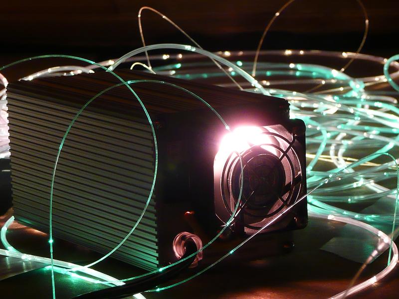

Message » 04 Mar 2008 17:25
Tie,,si ça peut t'aider Jim,je viens de faire deux photos de mon gérénateur.
pas bssoin d'un gros truc,il faut faire attention qu'il n'y ai pas de perte de lumière sur la sortie coté des fibres.
Générateur ciel étoilé

Hello les gars :P
Merci cricri pour ces superbes photos :o ....Ce nouvel appareil fait des merveilles :mdr: Si je me rappelle bien tu as acheté ton générateur chez Conrad non?? Tu as 1 lien SVP?? Je pense que c'est un 50W ton modèle non??

Message » 04 Mar 2008 20:57
De rien :wink:
Sur www.conrad.de
Il y a un moteur de recherche par référence sur leur site
Ref: 590674
A+
