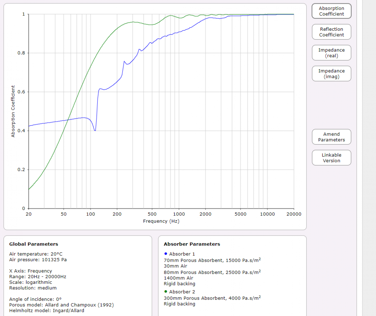

Salut Polo et merci de ton intervention.
J'avais étudié ta solution et en faisant les simulations (bien que les modèles soient approximatifs pour ce genre de mise en place exotique) je n'arrivais pas à me convaincre de partir un peu à l'aveuglette en "espérant que ça fonctionne". C'est pourquoi j'ai prévu de rester sur les plus classiques corners traps et une épaisseur de 20 cm de laine de verre 4000 Pa.s/m2. Ce qui me donnera à la louche une moyenne de 30 cm d'épaisseur de LDV sur le mur arrière.
Ci dessous une modélisation comparative des deux solutions (En bleu ta solution, en vert celle que je compte mettre en oeuvre) :
Vu sous cet angle il m'est vraiment difficile de dire que l'une ou l'autre solution sera plus efficace. Surtout que cela ne prend pas en compte le très probable effet membrane de la cloison placo.

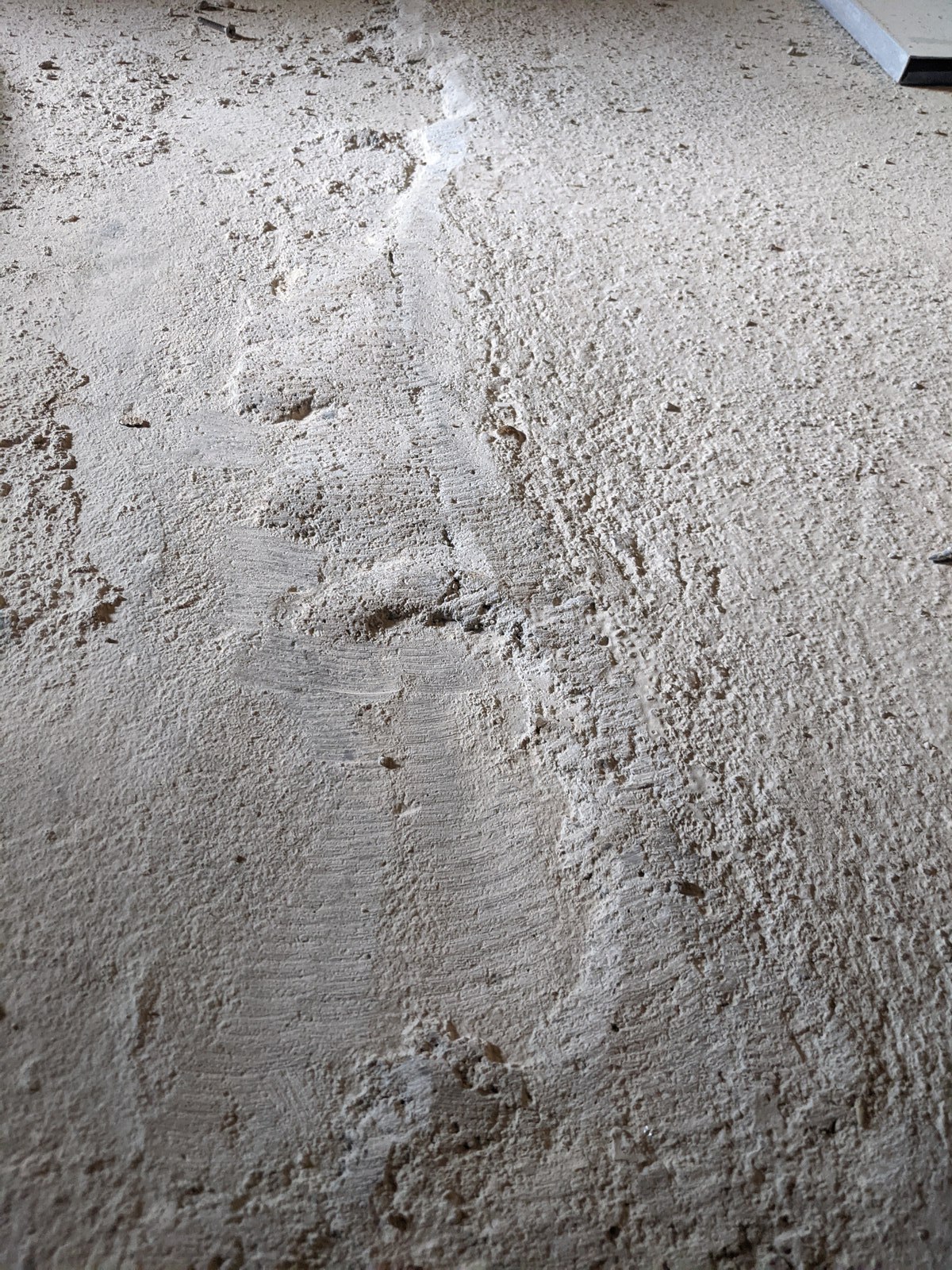

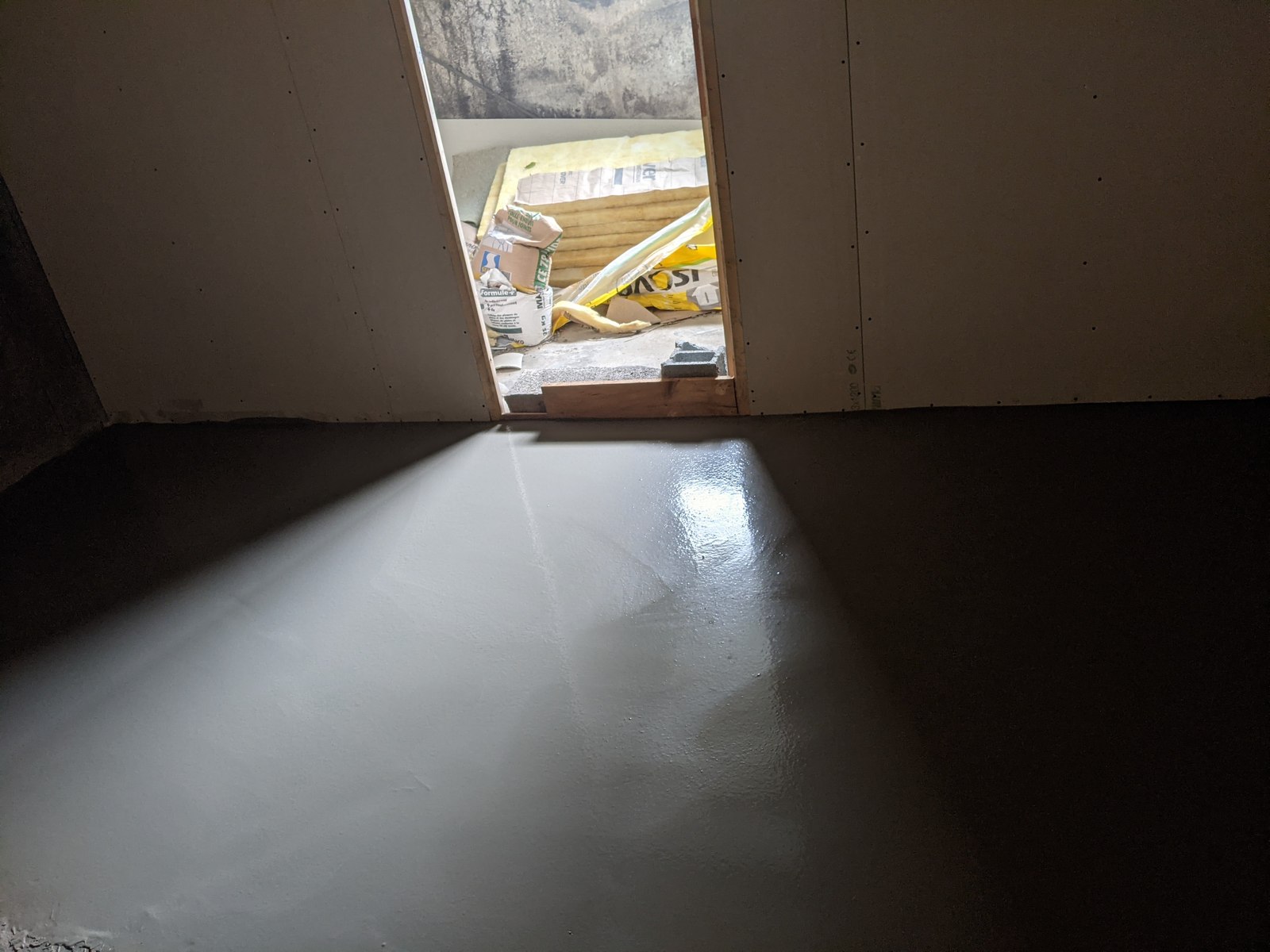

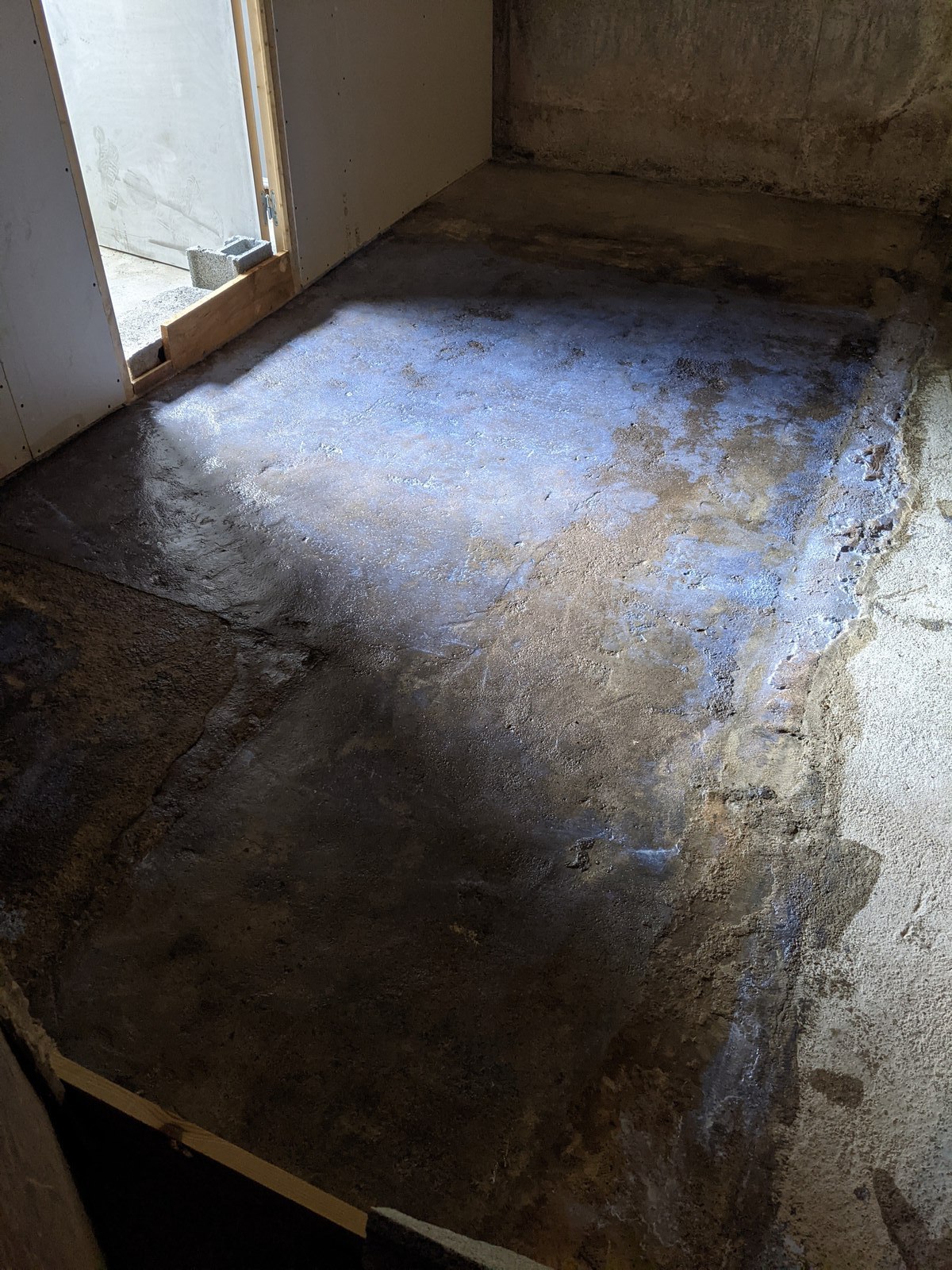

4) RAGREAGE PARTIEL
Au programme de ce début de semaine, on tente de remettre de niveau la partie arrière de la salle avec la partie avant.
Déjà j'ai un peu de bol, car la jonction problématique se situe pile au niveau de l'arrière des futurs sièges ou canapé. Donc si ce n'est pas parfait ce sera très difficile de le voir. En plus avec la moquette de 10mm par dessus, je pense que ce sera nickel. L'avenir le dira !
Allez, moins de blabla et plus de poussière, c'est parti !
Une bonne demi heure avec le disque diamant et j'ai réussi à rogner au maximum les surépaisseurs de la jonction. Il reste encore un bon écart mais il sera comblé par le ragréage.
Pour les plus gros trous je remplis avec un mortier au ciment prompt qui sera recouvert ensuite de ragréage. Simple, efficace.
Un gros coup d'aspirateur suivi d'un petit coup de primaire d'accrochage et on est paré à couler !
Et voilà le ragréage est coulé !
Etant donné que j'avais quand même pas mal d'épaisseur à rattraper (jusqu'à environ 3 cm ponctuellement devant la porte du local) et que j'avais à disposition des sacs de ragréage P3 non-fibré, j'ai chargé le mélange au sable.
La recette : 25kg de poudre de ragréage P3 non fibré + 5.5 L d'eau + 8kg de sable 0/4 plutôt humide.
C'est une astuce souvent utilisée dans le milieu de la construction. Je n'avais encore jamais tenté mais il faut bien se lancer un jour.
Le seul inconvénient c'est que cela s'auto-nivelle un peu moins bien, donc, si vous voulez un "billard" et que vous n'avez pas l'habitude du ragréage, procédez plutôt en deux couches avec la deuxième plus fine et sans sable.
Bonne journée à tous et à très bientôt !
