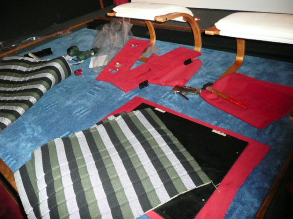

Et bien voilà,le caisson di projo est quasi terminé à 90%.
Il reste la vitre à poser et son cadre.
La petite trape du dessous à tisser.
Et dissimuler les conduits.
Pas évident d'ajuster le caisson dans cette position...
Déjà sans la vitre,c'est nickel,je l'entend à peine,VMC en première vitesse.
