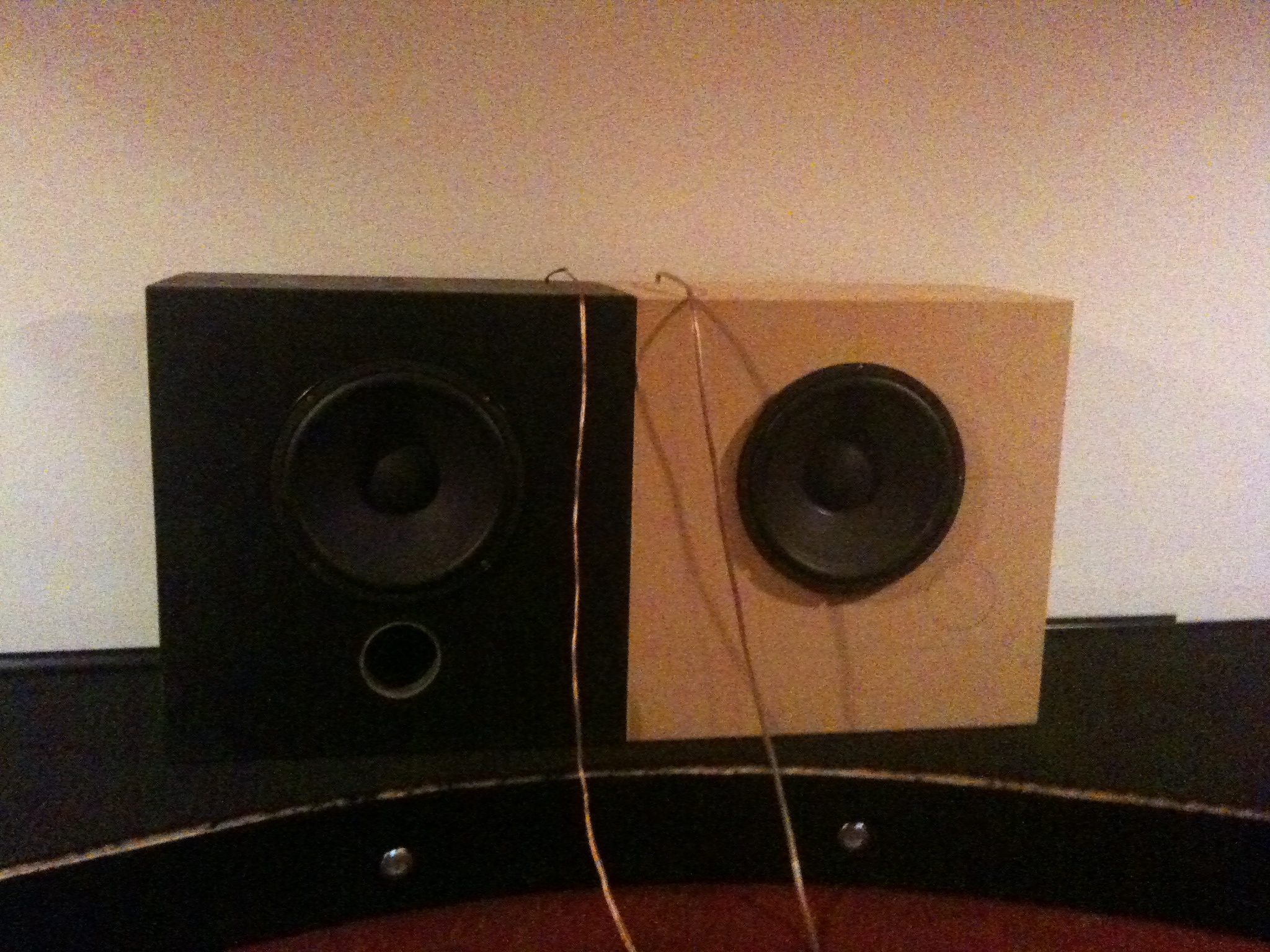

J'ai aussi fait des tests sur mes deux petits caissons de basses arrières en remplaçant les HP Beyma 12BR70 par des HP (tuning auto ?) JBL GT120MkII.
HP JBL
(1.49 Mio) Téléchargé 1 fois
Caissons avec Beyma
(1.24 Mio) Téléchargé 1 fois
Caisson avec JBL

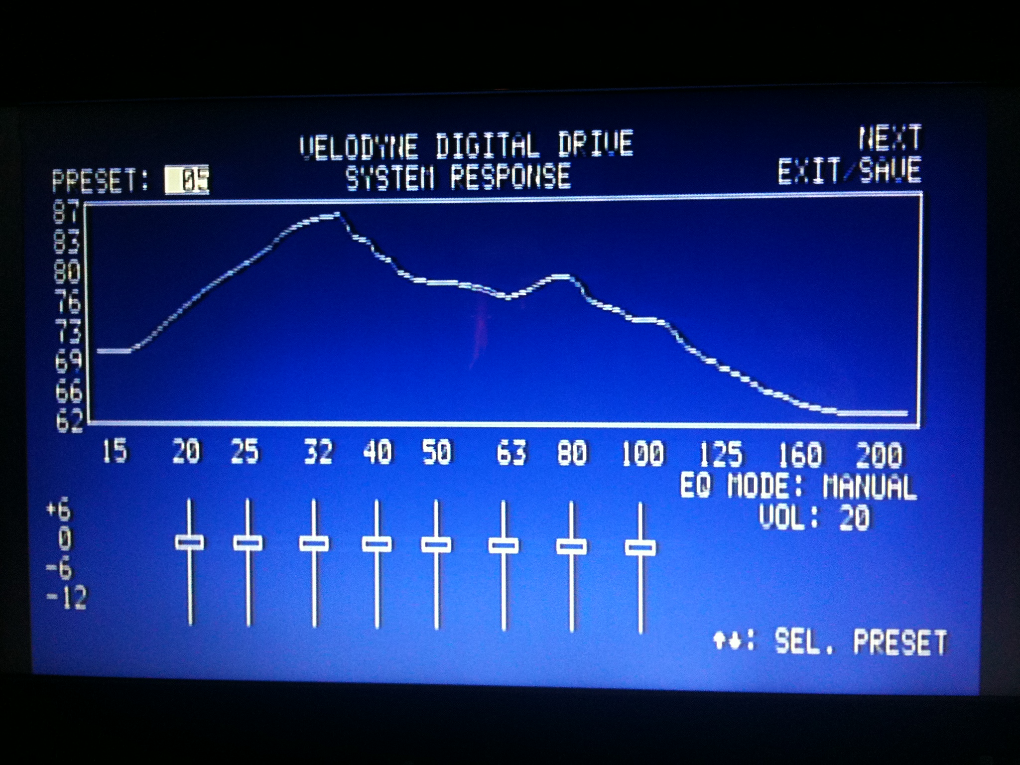

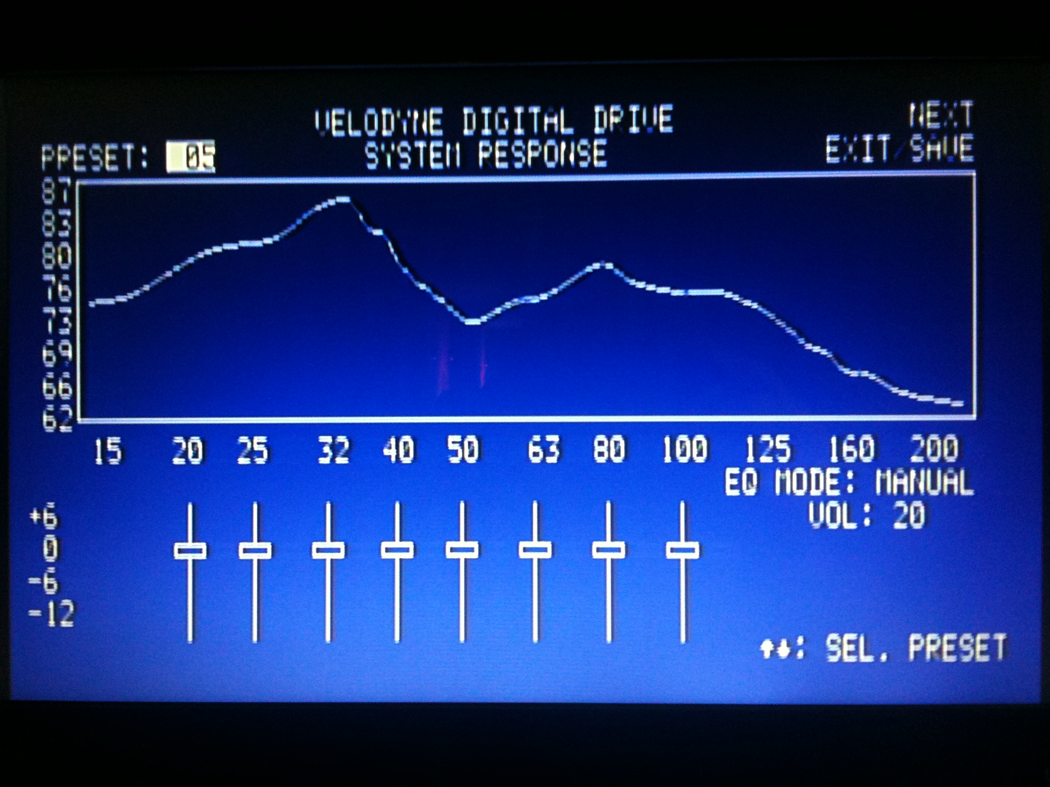

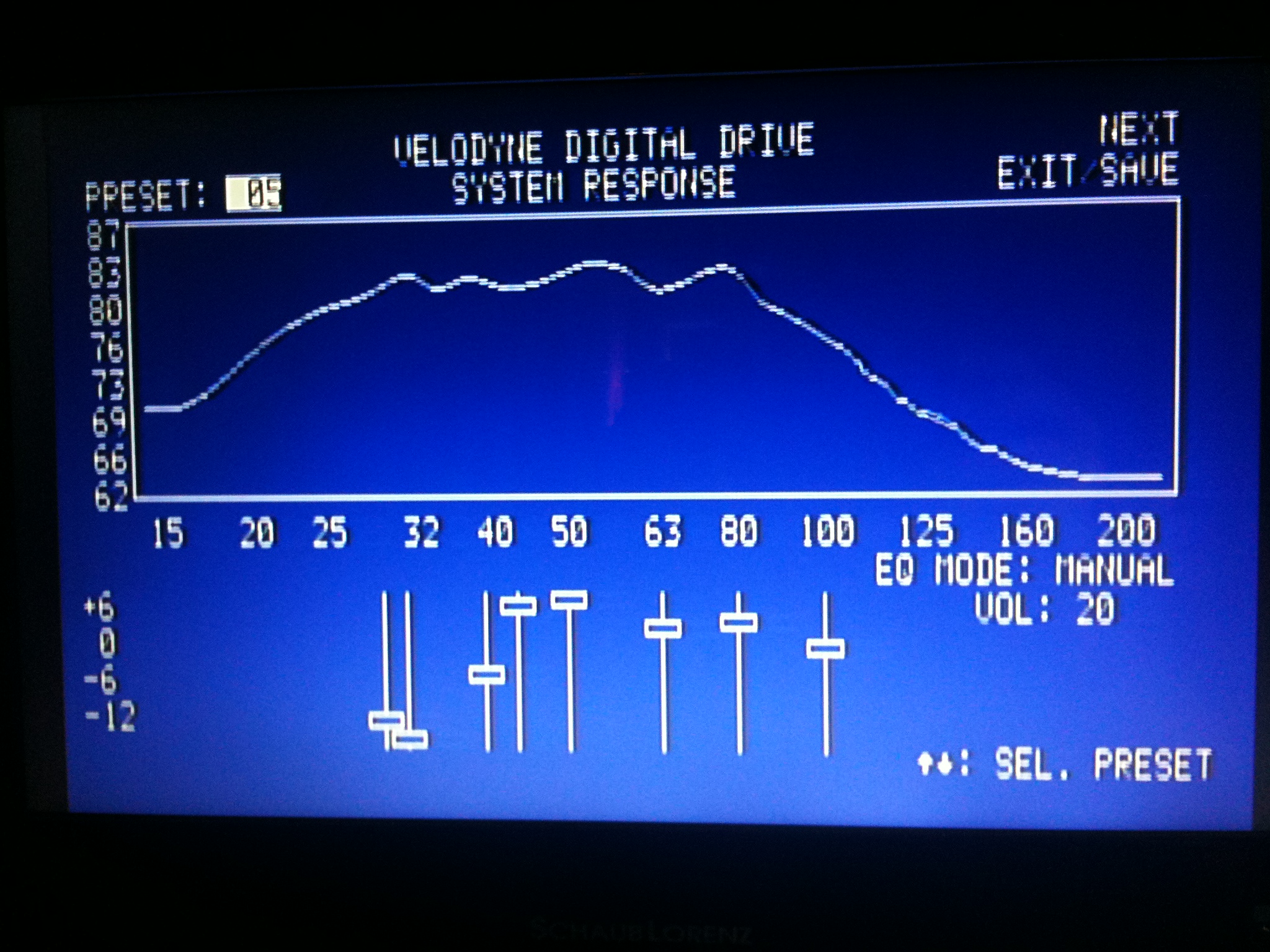

La courbe éditée avec le Sms-1 est un peu différente :
Courbe Beyma
(1.04 Mio) Téléchargé 1 fois
Courbe JBL
(1005.1 Kio) Téléchargé 1 fois
Courbe JBL corrigée
(1011.87 Kio) Téléchargé 1 fois
Courbe JBL corrigée associée aux GKF
(1 Mio) Téléchargé 1 fois
La première impression est que les HP JBL ne talonnent pas du tout à puissance égale, pour mes tests, j'ai utilisé le 7ème canal de mon Sherbourn qui est libre.

Intéressant Luky :wink:
PS : Tu prends à quelle distance des subs les mesures ? car ça me sembla pas très haut en Db non ?

Au niveau des places assises soit 3m50 à 4m00.

Cela chute en dessous de 30Hz, pas d'infra avec ces sub ?

Non, je n'ai rien trouvé, mais je n'ai pas encore beaucoup cherché.
Nexus.6 a écrit:Quelle est la résolution de l'analyseur de spectre (RTA) du sms-1?
Précise ta question, je ne suis pas sûr de comprendre, ou va voir ici : viewtopic.php?f=1291&t=29798751&start=975
kbil69 a écrit:Cela chute en dessous de 30Hz, pas d'infra avec ces sub ?
C'est pas ce que je recherche l'infra, mes caissons avants font ça pas trop mal, je cherche de l'impact sur les explosions et autres, je pense que ça se situe plus dans les 80 Hz.

Yes, entre 60Hz et 80Hz.

Comment booster cette plage de fréquence ? En créant une bosse avec le Sms-1 ?
Peut-être que les caissons sont en cause, ou bien (les dimensions de) ma salle qui n'est pas faite pour restituer cette fréquence dans de bonnes conditions.

Va sur le topic du SMS1 :thks:
Tu peux créer une bosse, mais c'est pas top, il vaut mieux redescendre une courbe plutot que de l'accentuer.
Ta courbe c'est ta pièce (entre autres) qui l'a fait.

Je prend mes mesures à partir de la position d'écoute et j'ai une belle bosse à 32 Hz difficile à estomper avec une correction raisonnable.

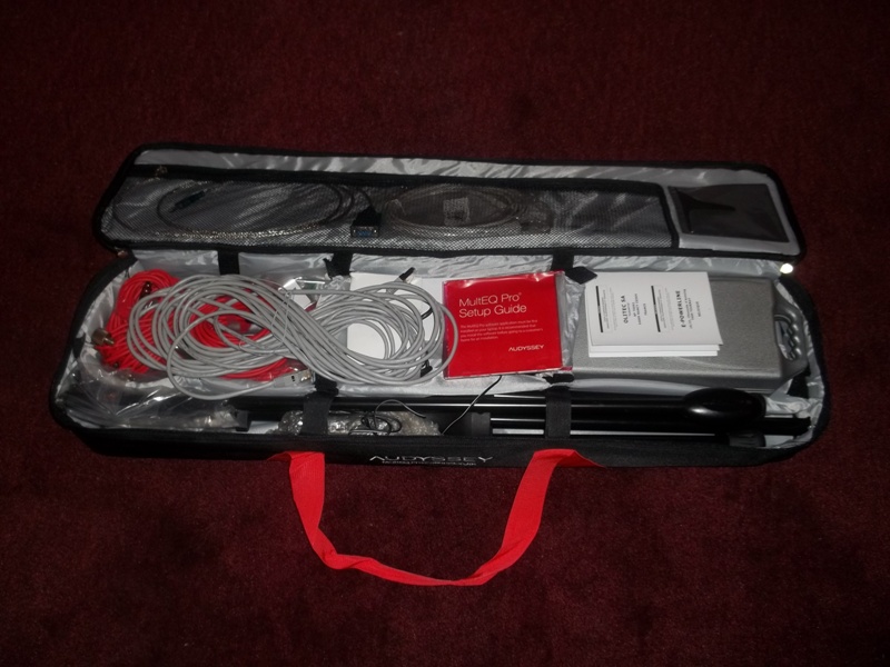

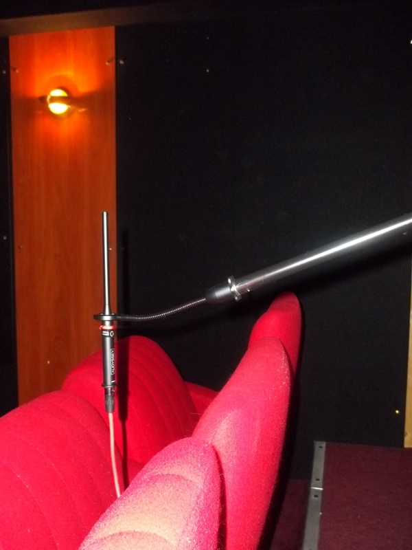

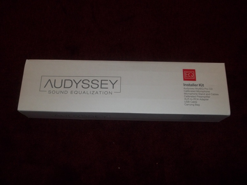

J'ai reçu mon kit de calibration pro Audyssey pour brancher sur mon Marantz AV7005.
J'espère noter les mêmes améliorations que ceux qui utilisent ce kit sur leur Onkyo PR-SC5508.
Boite du kit
Housse Audyssey
Contenu de la housse
Micro sur son pied
