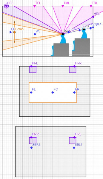

Logiciel de placement des enceintes (13.4.10) et de l'écran
Il existe des recommandations, des guides qui vous donnent les angles à respecter pour placer correctement les enceintes dans un système H-C. Il existe aussi des recommandations pour le recul et les dimensions de l'écran. Mais concilier le respect des recommandations audio et vidéo n'est pas si évident. Et pour ma part, traduire en cm le long de mes murs les angles exprimés en degrés n'est pas si aisé.
On trouve divers logiciels de dessin permettant de concevoir une pièce et d'y placer des éléments en calculant des distances et des angles. Mais ils n'intègrent pas les recommandations H-C et surtout ils sont longs à prendre en main. Alors je me suis demandé s'il serait intéressant de concevoir un produit simple qui, à partir d'un minimum de données, vous donne un maximum d'éléments chiffrés pour vous aider à choisir le placement des enceintes et le dimensionnement de l'écran, dans le respect maximal de ce recommandations.
Je me suis appuyé uniquement sur les angles préconisés par Dolby (cf Guide Dolby Atmos Installation HC) pour les enceintes, SMPTE et THX pour l'écran.
Ce sont des références reconnues. Mais il est bien évident que chacun fait ce qu'il veut et qu'une recommandation n'est pas une obligation.
Pour les caissons, les recommandations émanent de diverses études publiées sur le Web.
Je me suis donc lancé (avec le fiston) dans une version graphique sous GeoGebra (logiciel bien connu des profs et élèves de Maths).
Et actuellement, ça donne ça. Deux projets indépendants, l'un "vue de dessus" et l'autre "vue en coupe" :
Pour utiliser, un projet (vue de dessus ou vue en coupe) il faut d'abord télécharger et dé-zipper le fichier joint (tout en bas).
Puis aller sur le site GeoGebra (version classique) : https://www.geogebra.org/classic
En haut à droite, ouvrir le menu et sélectionner Ouvrir : Puis cliquer sur Fichier local, en haut à gauche : Et aller chercher le fichier téléchargé.
Pour ce qui est de l'utilisation de la version vue de dessus :
Avec les curseurs, vous réglez :
* Les dimensions de la pièce (rectangulaire)
* Votre position dans la pièce (distance avec le mur arrière)
* Le format de l'écran (entre 1.78 et 2.40)
* Le nombre d'enceintes principales / Main (de 4 à 9) - Il s'agit du nombre de voies / canaux indépendants
* La position de l'enceinte centrale vis-à-vis des enceintes droite et gauche (alignée ou en arc de cercle)
* Le nombre de caisson(s) / Sub (de 0 à 4)
* Un choix de 5 positions recommandées pour les caissons
* La hauteur de vos oreilles (assis à votre place) et du centre acoustique des enceintes frontales
* Le nombre d'enceintes de plafond / Top pour le Dolby Atmos (de 0 à 6)
* La hauteur du centre acoustique des enceintes surround et surround back
* Le nombre d'enceintes surround et surround back (de 2 à 4)
Nota : Vous pouvez donc construire une configuration avec au maximum 9.1.10 canaux et 13.4.10 enceintes.
Ensuite, vous déplacez les enceintes de gauche FL, SL1, SBL1, WL, TFL, ... comme vous le souhaitez sur le schéma.
Nota : Les enceintes de droite FR, SR1, SBR1, WR, TFR, ... suivent celles de gauche et ne peuvent être déplacées directement.
Pour les enceintes, afin de rester dans les recommandations Dolby vous devez rester dans les zones de la même couleur que l'enceinte. Mais vous pouvez aller plus loin si vous le souhaitez.
Vous pouvez de la même façon positionner l'écran et définir sa largeur en déplaçant son extrémité gauche.
Pour rester dans les recommandations SMPTE vous devez rester dans la zone orangée. Mais vous pouvez le placer où vous le souhaitez.
Pour le(s) caisson(s), même si on vous propose le choix entre 5 positions, vous pouvez déplacer le(s) caisson(s) comme vous le souhaitez dans toute la pièce.
Avec 1 caisson, aucune position n'est a priori préférable à une autre, tout dépend de la pièce.
Avec 2 ou 4 caissons, les 2 premières positions recommandées sont idéales. La 3ème reste excellente. Les 4ème et 5ème sont également très bonnes.
Pour chacune de ces positions, les 50 cm d'écart avec le mur le plus proche sont arbitraire. Seul le positionnement global dans la pièce et à prendre en compte.
Nota : Pour déplacer les objets, plutôt que d'utiliser la souris, préférez cliquer sur l'objet pour le sélectionner puis déplacez le avec les flèches.
N'oubliez pas de zoomer si nécessaire pour vous faciliter la tâche.
Nota Bis : Lorsque vous avez déplacé les objets, si vous souhaitez revenir à une position standard, utilisez les curseurs NbMain, NbSub, NbTop, Nb... et PositionFC et PositionSubs.
De nombreuses données résultantes (distances, angles) pour tous les objets s'affichent dans la partie tableur à gauche.
Nota : Ne modifiez pas les données dans cette partie tableur. Ce sont des données affichées qui n'impactent pas le schéma. Il faut agir sur les curseurs et les objets dans le schéma uniquement.
En complément de la vue de dessus, la vue en coupe vous permet de placer des enceintes Top (jusqu'à 6) et Height (jusqu'à 4), et d'affiner le positionnement de l'écran en hauteur. Pas besoin de manuel, quand vous avez compris comment utiliser la vue de dessus, la vue en coupe est encore plus simple.
Notes importantes :
1°) Pour éviter les problèmes liés aux ondes stationnaires (Room Mode), il faut éviter au maximum la symétrie et surtout les positions centrales. Pour avoir le meilleur angle de vision, on a tendance à prendre la "place du milieu". Mais pour le son, pile au centre - moitié de la largeur (ce qui est très fréquent), moitié de la longueur et moitié de la hauteur (ce qui est fréquent également *) - dans une pièce non traitée, c'est la plus mauvaise place !
* Avec un plafond standard à 2m40 et une hauteur d'oreille habituellement vers 1m20, on est juste là où il ne faut pas.
2°) L'angle d'ouverture idéal préconisé par Dolby pour les enceintes principales est de 60°. Mais si cela vous amène à coller vos enceintes principales aux murs, ce sera beaucoup plus néfaste que de réduire un peu cet angle. Et toujours pour les problèmes d'ondes stationnaires, il est important pour les enceintes principales comme pour les caissons de ne pas les placer à égale distance des murs les plus proches. Par exemple, si le centre acoustique d'une enceinte principale est à 50 cm du mur latéral, il ne doit pas être également à 50 cm du mur frontal.
Nota : On prendra en compte la distance entre le centre acoustique (le milieu de la façade) et le mur ; pas entre l'arrière ou le côté de l'enceinte et le mur.
Nota bis : Aucune notion acoustique n'est prise en compte dans ces recommandations et il vous appartient d'essayer de concilier au mieux les recommandations de placement théoriques et le comportement acoustique réel de votre pièce.
3°) Un constat simple sur les recommandations : Il est impossible de mettre les 3 enceintes principales derrière un écran transonore au format 16/9 = 1.78 en respectant les recommandations Dolby et THX. L'angle de vision maximum est de 40° alors que l'angle d'ouverture minimum pour les enceintes est de 45°. Si vous souhaitez respecter les recommandations, soit vous optez pour un écran au format 2.35 ou 2.40, soit vous positionnez les enceintes gauche et droite à l'extérieur de l'écran.
4°) Pour les latérales, même si ça n'est pas indiqué dans les recommandations :
- Avec des enceintes Unipolaires il vaut mieux éviter le 90° : elles risqueraient d'être trop localisables, il faut les placer en arrière, entre 100° et 110°.
- Avec des enceintes Bipolaires, vous avez toute liberté de placement.
- Avec des enceintes Dipolaires, il faut impérativement les placer à 90° (et il ne faut pas bouger) : le rendu varie beaucoup en fonction de l'angle. C'est un type d'enceintes préconisé par THX mais qui finalement est en train de disparaître parce que AMHA, il est trop contraignant côté placement. Les Dipolaires sont d'ailleurs déconseillées par Dolby.
5°) Pour les enceintes Atmos, Dolby indique qu'avec un plafond d'une hauteur inférieure à 2m40, il ne faut pas utiliser d'enceintes de plafond. Il faut utiliser des enceintes principales et surrounds spécifiques Atmos ayant un HP orienté vers le plafond qui donneront un résultat plus diffus, moins localisable. Dolby indique que les enceintes de plafond doivent se situer à une hauteur de 2 à 3 fois la hauteur des enceintes frontales. Typiquement : 2 x 1m20 = 2m40.
Et voilà le principal, les projets GeoGebra zippés à télécharger : Nota : Toutes versions confondues, on est rendu à plusieurs milliers de téléchargements.
Pour aller plus loin, pour les salles plus grandes, pour le Dts-X et/ou l'Auro-3D, pour l'orientation des enceintes, ... je vous conseille vivement la lecture de l'ouvrage de Trinnov sur le positionnement des enceintes.
C'est ici : https://www.homecinema-fr.com/diffusion ... enceintes/

Perso, je trouve que c'est une très bonne idée et si cela n'existe pas déja, ça pourrait être un nouveau chantier de l'association afin de pouvoir obtenir un outil d'aide en cas de projet de salle dédiée ou non dédiée.
Beaucoup de personnes n'y connaisse rien et d'autres le font de manière approximative ou avec le peu d'informations qu'ils ont pu glaner.
Je pense faire partie de cette 2ème partie, je sais rechercher et mettre en application si besoin mais je suis loin d'être un expert et pourtant, l'optimisation d'une installation que ce soit sur le plan visuel ou acoustique est primordiale pour avoir de bons résultats.
Beaucoup de personnes changent de matériels pensant trouver mieux, alors que le problème de fond vient de la qualité de l'intégration des différents éléments.

Trop tard pour chez moi, mais le concept me paraît vraiment un très bon point de départ pour qui démarre un projet !

Bon, ça m'a l'air fonctionnel ton truc: il me dit que mon écran est un poil trop grand, mais ça je le savais
(pour rappel, mon écran 2,35/1 fait 3,75m de base)
Après, mes murs ne sont pas parallèles, mais dans les grandes lignes ça donne ça...

Je suis surpris par l'angle qui s'affiche en E11. Moi j'obtiens ça avec tes données :

nouvel essai, même résultat
y a un facteur 10 qui déconne qq part

Bizarre, tout le reste est bon. Y'a un paramètre quelque part qui est différent chez toi et chez moi.

Très bonne idée !
C'est la conversion en TEXTE qui pose prob: ##.0 -> #

Pour l'instant, je n'ai effectivement traité visuellement que le cas avec un écran transonore placé devant des enceintes. Mais en fait dans la distance entre le tweeter et la toile, on peut mettre un chiffre négatif. Les calculs fonctionnent, même si le schéma devient encore plus aberrant.
Je vais faire un 2nd onglet avec l'écran derrière les enceintes.

j'ai changé les TEXTE par des CTXT.flips a écrit:Très bonne idée !
@josk1 est-ce que tu peux le recharger et me dire si ça marche chez toi STP.
