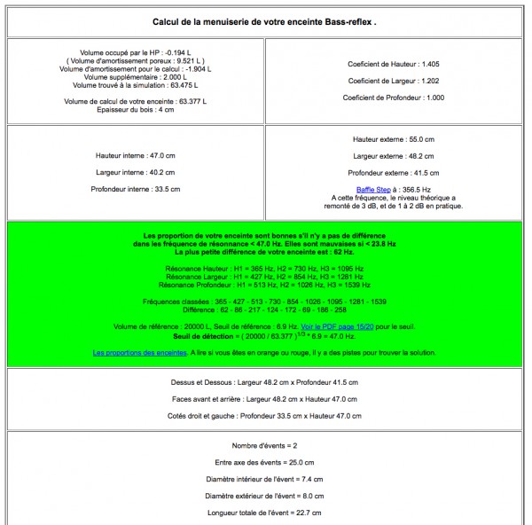

La première résonance de la caisse de tes 15G40 est à combien ?
En fait j'ai testé sur WinISD et avec les params et j'arrive à 760Hz ce qui est très proche de la coupure (et surtout dans le spectre audible) .

VaTeK a écrit:La première résonance de la caisse de tes 15G40 est à combien ?
En fait j'ai testé sur WinISD et avec les params et j'arrive à 760Hz ce qui est très proche de la coupure (et surtout dans le spectre audible) .![]()
Tu as encore les résultats du site de simu ?
Pour les raisonnances, l'extrait de la simul de mes caisses en 15G40 est ici:

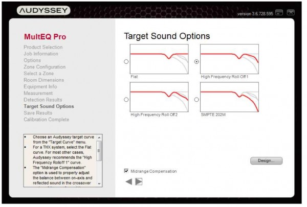

JIM a écrit:Les égalisations me semblent bien trop important, il faudrait certainement les enlever totalement et revoir le filtrage et l'égalisation au niveau du filtre actif.
Ca c'est faisable pour les LCRs. Concernant les graphes, si je devait mettre un bémol sur l'audissey XT32, je trouve qu'il remonte un poil trops les aigus (on le voit sur les graphes au dessus de 10Khz). Certes, ça corrige l'amortissement acoustique de la pièce. J'ai vu que sur le l'audyssey pro, on peu opter pour des courbes qui adoucissent un peu ces fréquences là (à choisir en fonction du volume de la pièce), à mon avis c'est une bonne chose à fort niveau d'écoute.

Ben oui, la courbe de réponse ne doit surtout pas être plate à la position d'écoute jusque dans l'extrême aigu.
Tu peux commencer par travailler sur le filtrage à 1m des enceintes, micro entre pav et boomer et la, tu cherches une courbe plate avec à la rigueur, une petite chute légère passé 10kHz. Faire très attention en dessous de 500Hz et dans tous les cas, éviter les filtre paramétrique avec des Q élevés (>2).
Les pentes supérieurs à 24dB/36dB ne sont pas très recommandées avec un filtre IIR car les rotations de phases deviennent trop importante.
Autre point important, le pavillon a une courbe de réponse naturellement descendante (pente) à l'approche de sa fréquence de coupure, elle s'ajoute à celle du filtre contrairement à celle du boomer qui sera linéaire au moins une octave au dessus de la fréquence de coupure.
ps : Je ne vois pas comment vous pourriez comparer la couleur tonale de l'électronique avec des EQ de +-10dB différente d'un ampli à l'autre
