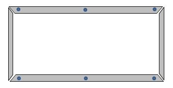

PArfait les plans, et bonne répartition des clips :bravo:

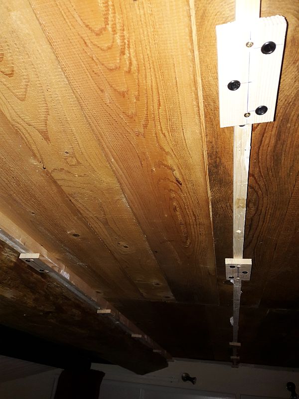

Ca scie, ça visse, ça colle, ... mais ça n'avance vraiment pas vite ... :grr:
J'ai presque fini 2 lignes de points de fixation sur les 7, et commencé 2 cadres.
L'effet tordu de la première pièce de fixation n'est pas une erreur de montage, mais juste un effet d'optique :hehe:

Message » 14 Fév 2017 11:07
Je vois que tu as déjà mis tout tes embouts femelle, les cadres sont faits :wtf:

fanvw a écrit:Je vois que tu as déjà mis tout tes embouts femelle, les cadres sont faits :wtf:
Oui et non ... ;-)
En fait, les clips sont positionnés uniquement sur les longueurs des cadres, et je progresse en plaçant les pièces de bois avec les longueurs, pour que ça tombe pile.
Pour les largeurs des cadres, je fixe les longueurs au plafond, je mesure les largeurs, je coupe les pièces, je les colle, je démonte le cadre avec précaution et je renforce an ajoutant une barre transversale et des coins.

Tu fais référence aux clips ? Oui, c'est nickel ! En revanche, il faut bien en mettre tous les 50 cm => 6 clips par cadre, ce n'est pas du luxe.
