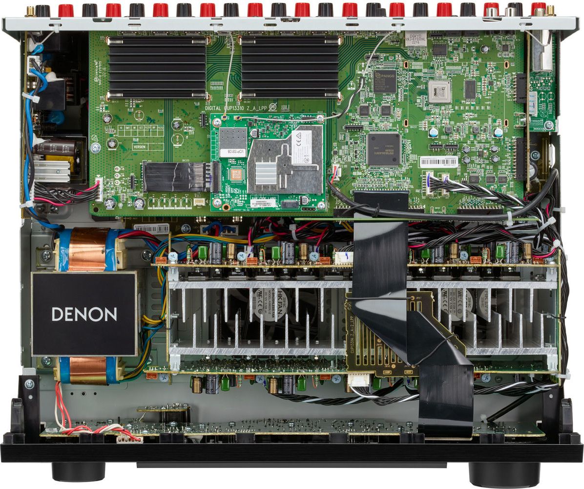

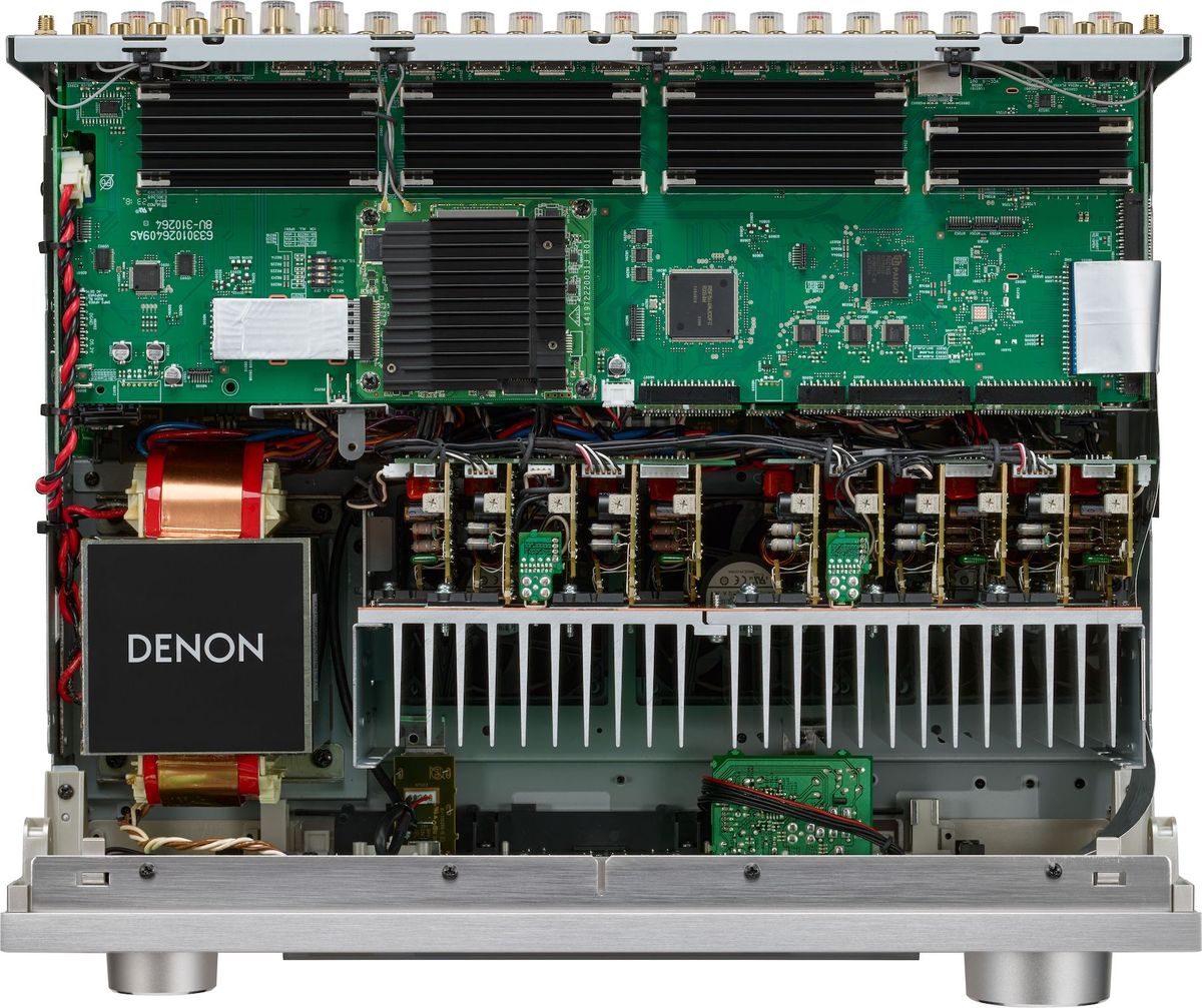

SYLEX a écrit:Ce sera 3800 ou 6800, mais pas 4800.
AMHA l'AVC-6800H est un meilleur choix sans tenir compte du prix.
Il est équipé de composants plus récents et d'une construction plus soignée avec un étage ampli plus costaud qui en usage partiel affichera de meilleures performances.
L'AVC-3800H
L'AVC-6800H

Message » 25 Déc 2025 17:42
3 ventilos contre 2 ventilos :lol:
Qu'est-ce qu'il a comme probleme le 4800 ?

Message » 25 Déc 2025 17:49
Plus grosse alim
Meilleur agencement des étages de sortie (amplis)
+ sur carte individuelles
+ de meilleure conception
Carte processing plus récente et composants mieux refroidit (plus de radiateur)
Meilleure organisation des nappes
Meilleurs borniers HP
jacko
Messages: 53594
Localisation: Antibes
Message » 25 Déc 2025 17:50

Message » 25 Déc 2025 18:00
AVC-X4800H
C'est pas mal, mieux qu'un AVC-X3800H, mais pas au niveau de l'AVC-X6800H qui est le fleuron de la série X de chez Denon. Donc à un prix encore "raisonnable".
Juste au dessus on passe directement à l'AVC-A10H beaucoup plus cher, même si de mon point de vue la construction et les possibilités justifient le prix.
Mais une machine surdimensionnés par rapport au projet de Sylex.
jacko
Messages: 53594
Message » 25 Déc 2025 18:52
Le 4800 apporte des canaux en plus et un peu de puissance. Tout ce dont je n'ai pas besoin. Mais les mêmes DAC, la même qualité globale.
Avec le 6800, on passe un cap, avec de meilleurs DAC. Il y a un plus qualitatif, pas seulement quantitatif. ;)
