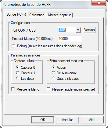

Pour connaître la version du firmware de la sonde il faut effectivement arriver à connecter le sonde ;).
Ce qui peut se faire sur un autre ordinateur lorsque l'on a des problèmes avec Windows 7.
Le bouton version de la boîte de dialogue du panneau de configuration retourne alors de précieuses informations.
Par exemple :
Version Capteur v5.31
Version HW capteur V1.0.2
pour ma sonde qui fonctionne sans problème sous Windows7 64 bits.
Version Capteur V5.30
Pour une sonde qui fonctionne aussi avec W7-64 bits, mais un peu plus capricieuse.
Je pense qu'il serait intéressant de connaître le firmware de ceux qui ont des problèmes.
Michel

Mise a jour, en prenant le driver vista 64 de la page 1 ça fonctionne: lumiere verte permanente et mesure possible. Par contre le firmware, le bouton qui va bien
MLill a écrit:Il est possible qu'il y ait un rapport avec le firmware de la sonde.
Il faut cliquer sur le bouton "version" pour avoir l'information.
Michel
, on le trouve où?
LABOLLE
Messages: 308
Inscription Forum: 03 Fév 2003 15:19
Localisation: Fresnes
Message » 08 Déc 2010 11:03
On peut afficher les propriétés de la sonde HCFR :
- à partir du menu (Mesures>Capteur>Configure)
- en cliquant sur l'icône à côté de "Sonde HCFR" dans l'affichage des mesures
Michel

Je possède une sonde:
-Version capteur: V5.30
-Version HW capteur: V1.1
Elle s'installe mais fonctionne mal avec le Driver V3.1 (Non réponse de manière aléatoire) et elle ne s'installe pas du tout avec le Driver V4.0
