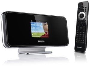

Message » 27 Déc 2008 9:34
salut
j ai acheté ce lecteur il y a une semaine environ, j'avais envie de la duet mais l impossibilité de faire fonctionner sans le logiciel squezzebox center( j ai un nas lacie qui n est pas compatible) m'a fait chercher d autre alténartive, les critéres étant, l accés au web radio, et à ma bibliothèque, sans mise en place de logiciel , soit un diffuseur upnp, dlna , je suis tombé sur le 2500 il y a 15 jours, acheté dans la foulé , reçu dans la foulé :D
L installation est on ne peut plus simple, on cherche le reseau , on adresse ip et tout le toutim, synchro avec la live box et ca marche direct,
alors les points ou je me suis fait ch..r, c'est la reconnaissance des jaquettes, en fait il affiche les jaquettes que si elles sont sous les 320x320 et genre 30 à 40 k max, donc obligé de retagger mes jaquettes correctement, et maintenant c'est nickel, tous mes cd sont en flac, et aucan pb de lecture, sur l'écran on selectionne le (ou les) réseau reconnu, puis ma music, puis album ou folder ou autre, et c partie , avec titre de la chanson, album ,temps et jaquette, ca marche nickel, on peut aussi lui demander de jouer les derniers album ou morceau joué; on a accés aussi au web radio, tj pareil et depuis le dernier firmware ( et oui deja) on à accés au logo des radios, on peut les mettres dans ses favoris , rechercher par genre, nom etc....
Il y a une sortie analogique et une numériques (coaxiale) en attendant mon dac (dacmagis je pense) je suis en coaxial sur mon ampli.L'écran n'est ni trop petit ni trop gros, et l'aspect noir brillant est superbe
Le logiciel twonky est livré avec ....
bref pour quelques roros super content de mon achat, c'est une squezzebox classic avec un écran de type controller dessus,
A oui, j allais oublié la telco peu être facilement remplacé par une autre une H1000 pour ma pars avec gestion du volume direct sur l ampli.
A+

J'ai aussi acheté le NP2500 après en avoir essayé ou acheté beaucoup d'autres (cela fait plus de 5ans que je distribue ma musique en UPNP en WIFI ou Ethernet dans toutes les pièces de la maison).
Le NP2500 est vraiment au dessus du lot (Noxon2, Freecom MusicPal, SLA5520, MP101).
Comme j'en ai eu aussi marre de la qualité MP3 (à quoi ca sert d'avoir une chaîne HIFI pour écouter du MP3) ou d'autres formats compressés avec pertes, j'ai décidé de 'ripper" mes CD en WAV/PCM. C'est à dire sans compression, qualité CD pure. C'est ce que je streame maintenant vers mon NP2500. Enfin de la qualité CD. J'ai branché le NP2500 en coax digital à ma chaîne.
Résultat, grande qualité de son...enfin.
J'aime aussi la facilité avec laquelle on peut sélectionner des radios Internet (parmi plus de 10000...) et les mettre en 'favoris' à partir du site Philips.
Mes musiques sont sur un NAS (ReadyNas duo) avec Twonkyvision comme serveur.
Le NP2500 est beau, bien fait, simple. Cher mais ça se voit et s'écoute.
J'ai aussi des Freecom MusicPal mais il sont de moins bonne qualité, moins chers, mais très fiables et ils me servent plutôt de radios / lecteurs autonomes (non connectée à l'HIFI): cuisine, chambres, etc. Si ils étaient moins chers, je remplacerais bien tout mes MusicPal par des NP2900 (version du NP2500 avec enceintes stéréos incorporées).
Avec ce genre de 'lecteurs' faudrait qu'on m'explique l'intérêt d'encore acheter des platines/lecteurs CD, de se faire c**** à devoir manipuler les boîtes (de CD) et à ne jamais trouver ce que l'on cherche dans sa collection...
