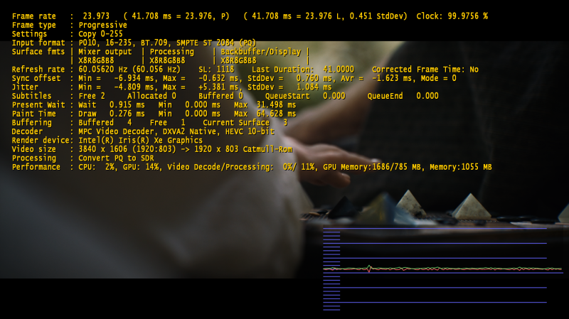

Vu merci, je regarde ça et je communique.
je vois que ton proc est seulement à 2% ??
