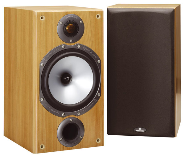

pour ce qui est enceintes j'ai ceci :
https://dfxqtqxztmxwe.cloudfront.net/im ... _P_600.jpg
https://www.son-video.com/article/encei ... 2-merisier
