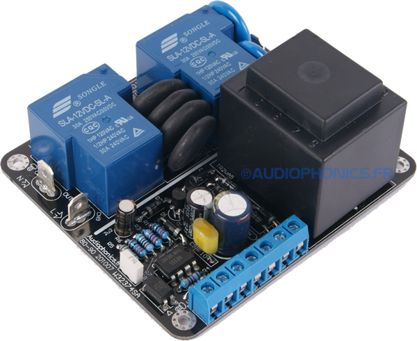

- 1 ampli 4*100 watt @ 4ohm, TK2050 Tripath Chip D-class Audio Amplifier Board (http://www.sureelectronics.net/goods.php?id=960) : 50 euros
- 1 alim Meanwell 24V DC 14.6A 350W Regulated Switching Power Supply (http://www.sureelectronics.net/goods.php?id=61) : 50 euros
- 2 Module Protection stéréo pour haut parleur (http://www.audiophonics.fr/module-prote ... -4152.html): 2 * 13 euros = 26 euros
- 1 Module Softstart de commande et temporisation pour amplificateur qui me permettra d'allumer l'ampli via le PC (http://www.audiophonics.fr/module-softs ... -4155.html): 19 euros
soit environ : 150 euros

Message » 17 Sep 2010 18:42
la carte de protection hp a besoin d'etre alimentée. me rappelle plus si 24V convient.... sinon, il te faudra piquer cette alim dans le pc quelquepart ou ajouter un petit transfo à la tension qui va bien. Ca vaut moins de 5 Euros et un seul suffira pour toutes les cartes protection.

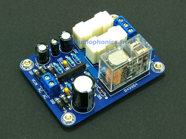

En ce qui concerne le transfo lequel je fois prendre ?
Voici les infos sur le module protection HP:
Module Protection pour haut parleur
Dimensions de la carte : 65 x 60 mm
Tension d'Alimentation : AC12V
Courant maximum relais : 5A
Temporisation à l'allumage de 3-4 s
Protection contre tension continue
Led témoin
Module Stéréo pour 2 voies. (non bridgées car GND commun)
DivXFR
Messages: 1102
Inscription Forum: 08 Avr 2004 13:07
Message » 17 Sep 2010 20:45
j'y pense soudain : cette carte a une masse commune pour les deux voies. Je connais pas la carte ampli sure, mais si ca se trouve elle est en BTL (bridgé) et les masses ne sont pas communes. Donc la carte protection hp ne marcherait pas avec cet ampli. Faut demander a des gens qui connaissent bien la carte sure.
Si la carte convient : pour son alimentation demande à audiophonics si leur carte protection hp peut aussi être alimentée en 24V DC. Si ça se trouve, elle marchera très bien et cela te simplifierait les choses.
sinon, c'est 12V AC
un transfo de ce genre est parfait http://www.selectronic.fr/article.asp?a ... .0166-9999
Faudrait savoir la consommation d'une carte pour être sur que 5VA (cad 400mA) suffit a en alimenter 2 ou 3. C'est rarement écrit dans les docs. Pour donner une idée, celle de connexelectronics consomme <100mA. Si t'as la place, pour 1euro de plus, 10VA sera sur-dimensionné http://www.selectronic.fr/article.asp?a ... .0170-9999
