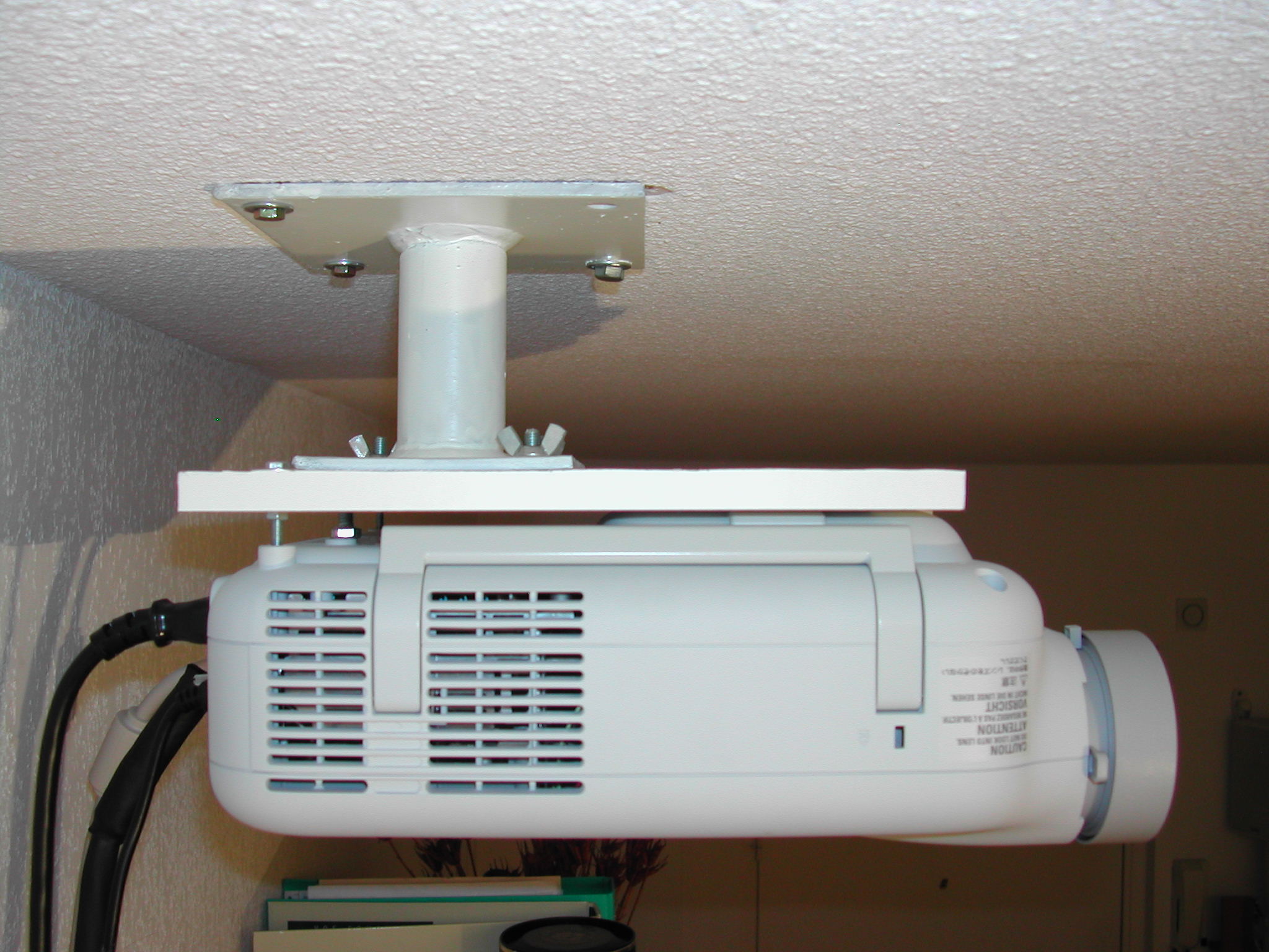

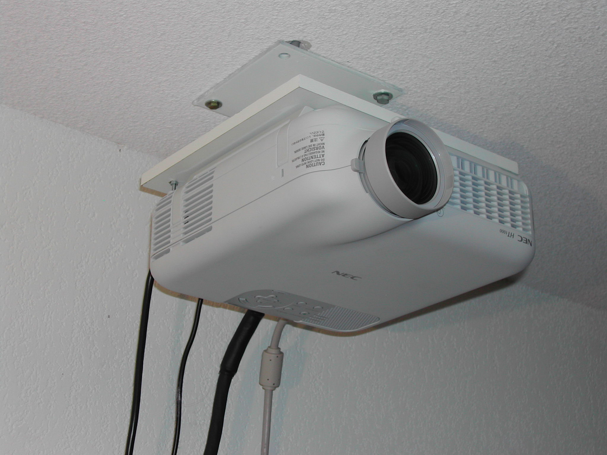

Pour info, une potence DIY pour le NEC HT1000 a environ 20 zeuros
(393.84 Kio) Téléchargé 127 fois
(344.55 Kio) Téléchargé 152 fois

mercury_rev a écrit:Pour info, une potence DIY pour le NEC HT1000 a environ 20 zeuros
salut en le mettant comme ça , le bas de l'image projetée se trouve à quelle hauteur par rapport au sol?
sur la 2éme photo le ht semble relier à la planche par les 2 boulons arrières, y'a rien devant qui le tient?
merci :)

Pas mal du tout! Belle réalisation. Mais le problème de ce genre de potence, c'est que la précision dans le percage et la pose est de rigueur, sinon, image de travers...
Ou peux-tu faire des petits réglages à l'aide des vis/pieds du projo?
En ce qui me concerne, dans mon plafond à la con, j'ai jamais réussi à percer un trou exactement où je voulais...

Le PJ est relié à la planche par 4 boulons. Il y en a un qui manque actuellement sur la photos, reste 3.
Il est possible de régler la direction car les trous dans la plaque inférieure de la potence sont bp plus gros que la vis, on peut donc pivoter le PJ. J'ai pu l'aligner sans pb. Je peux aussi régler l'inclinaison avce les 2 vis arriere, mais je n'ai pas eu besoin de la faire : le haut de l'image est à environ 50 cm du plafond, ce qui me convient. Pas besoin d'utiliser de keystone.

gigi44. a écrit: sur la 2éme photo le ht semble relier à la planche par les 2 boulons arrières, y'a rien devant qui le tient?
Si :P ... il y en a 2 à l'arrière et 1 a l'avant. L'avantage du suspendu étant la possibilité de rallonger indirectement de quelques centimètres la potence en mettant des boulons plus long (je crois que c'est du 4 ou 5 de diamètre, à confirmer) et mettre un contre écrou pour le réglage hauteur ou plus souvent utile : pour la bascule. :wink: *
