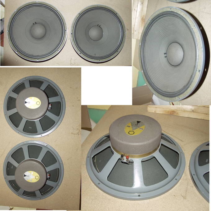

Tu les utilisais a quelle plage de fréquence les 38cm ;c'était quand même bon avec les pavillons ?
elles font 150/170 litres interne. Je sais pu exactement, car y'a le volume du HP, du renfort interne.
le 38 couvrait la BP 40 HZ à 500 Hz, sans perte de niveaux.
Ho que oui ça marchais bien
Si j'ai pas continué, c'est simplement que maintenant, je suis chez moi, en appart, et que deux frigos dans la pièce, c'est un peu gros
sinon, elle serait chez moi avec les 38
Je tient quand même a te préciser avant toutes chose, que les 38 sont des HP vintage. Ils doivent avoir 20 ans, j'ai toute l'historique de leur vie, les deux anciens proprio, le gars qui les a remenbraner etc
Ils sont dans un parfait état ! c'est pas du HP de nioniottes
tient une petite photo des bestiaux.
Vincent.
