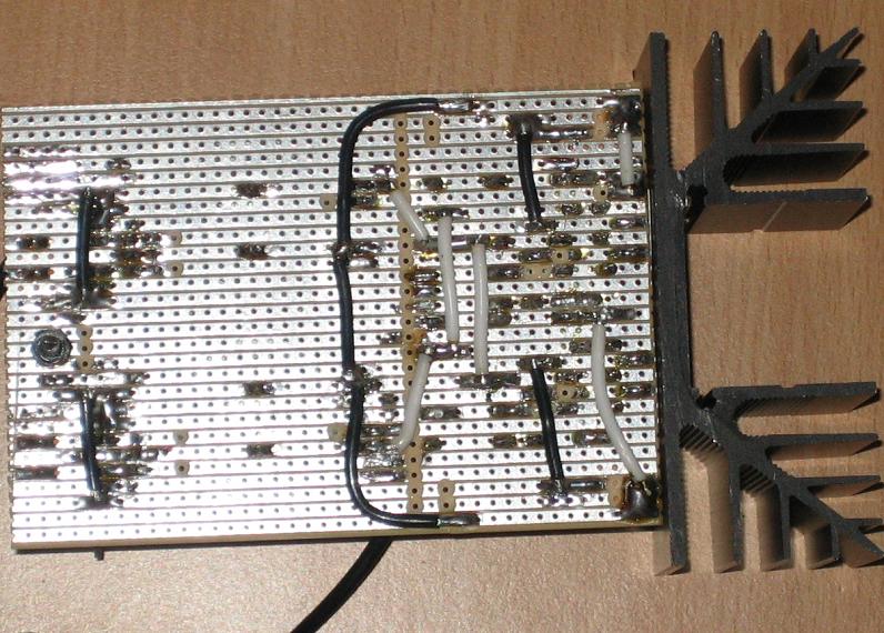

Dessous:
- Fichiers joints
- gainclone_dessous.JPG (107.05 Kio) Vu 2742 fois

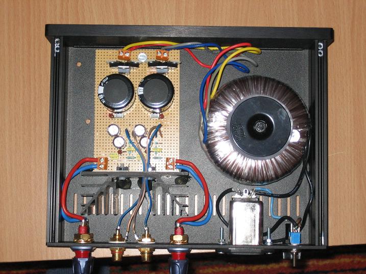

Dessus:
- Fichiers joints
- gainclone_dessus.JPG (90.24 Kio) Vu 2739 fois

Ben dis-donc, tu lui a mis un bien beau boitier!

Et je ne me suis même pas trompé dans le montage
. Ou alors, juste un petit peu: il y'a bien une résistance qui a brûlé
- guyome

Maousse a écrit:Ben dis-donc, tu lui a mis un bien beau boitier!
C'est un boîtier Hifi2000, modèle Galaxy GX247. Pas mal, mais un poil petit
- guyome
- Messages: 9029
- Inscription Forum: 25 Avr 2001 2:00
- Localisation: Savoie
