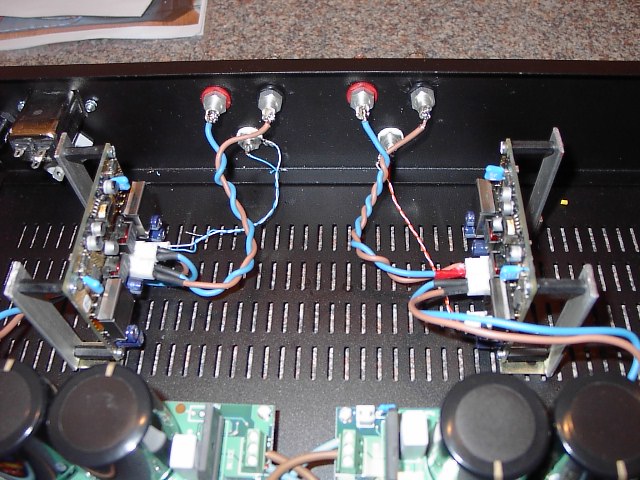

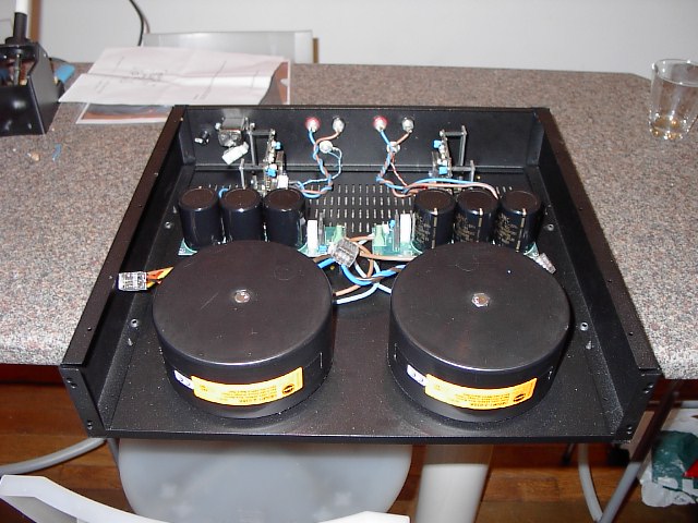

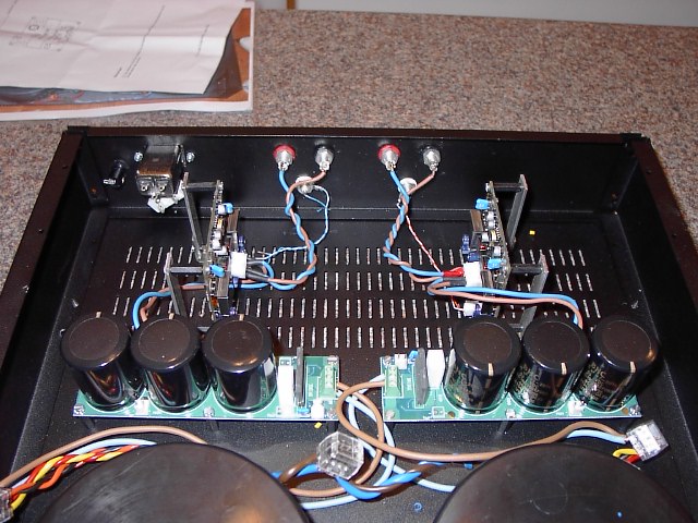

Message » 18 Jan 2007 9:14
il ne me reste plus que le cablage de l'entrée secteur jusqu'au transfo, voici enfin quelques photos, merci de me dire ce qui ne vas pas ou ce qui pourrait être amélioré
