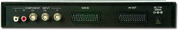

Je cherche à convertir une sortie YUV en une sortie RGB SCART à l'aide d'un boitier convertisseur, car ma PlayStation 3, tout comme la PlayStation 2, désactive sa sortie RGB SCART dès lors que le player DVD ou Blu-ray est lancé (merci Sony de cette ineptie...), c'est alors un signal YUV qu'elle délivre, or je possède toujours une grosse TV Sony CRT d'une qualité magistrale mais qui ne possède aucune entrée YUV, que du RGB SCART.
Dans quelques mois j'aurais un JVC DLA-HD1, le problème ne se posera heureusement plus avec l'HDMI, mais d'ici là il me faut une solution de secours, oui certes les Blu-ray passeront en SD, mais j'ai quand même câblé l'audio de la PS3 en HDMI, donc au moins en attendant je pourrais les regarder et bénéficier de 50% de leur apport avec un multicanal non compressé.
J'ai trouvé un tel boitier sur le net, chez Goyona, à 149 €, le CYU 333:
http://www.goyona.com/VIDEOSpro.htm#CYU333
Et je me posais essentiellement des questions quand à la qualité d'un tel convertisseur. Parce que si je câble ma PS3 ainsi, elle le sera tout le temps, donc certes j'aurais accès au Blu-ray, mais les jeux que j'avais avant en liaison directe RGB passeront maintenant dans le convertisseur YUV > RGB.
Est-ce que par rapport à une liaison directe en RGB je vais beaucoup perdre ? Est-ce que ça va vraiment se voir ?
Parce que je veux pas sacrifier la qualité des jeux juste pour avoir accès au Blu-ray de suite, donc j'hésite fortement, merci de m'aiguiller^^

Je ne suis pas un pro mais j'ai lu sur ce fourm que la conversion YUV - RVB d'un signal entrelacé n'était pas trop difficile à réaliser, je pense donc que la qualité finale dépend surtout de la qualité des connectiques du convertisseur.
Le produit que tu mets en exemple accepte de l'YUV en BNC ! ATTENTION en général la connectique proposée sur les produits grand publics (lecteur de DVD, console, etc) est du RCA pas du BNC.
Quelle connectique YUV as-tu côté PS3 ? Je pense qu'il s'agit de RCA :-?

Le convertisseur que tu as trouvé semble être du bon matos. Je dis ça car je l'ai trouvé sur un autre site de vente (bien plus cher) qui a pour habitude de vendre du très bon matériel.
Pour la liaison YUV+stéro, il te suffit d'un cable classique YUV (RCA-RCA) + 1 cable classique RCA-RCA stéréo. Tu en trouveras partout même à carefour. Si ta liaison YUV mesure moins de 5m, des cables moyen de gamme devraient donner un très bon résultat, au delà de 5m il vaut mieux acheter du HDG pour l'YUV.
Bien entendu il te faudra acheter aussi les 3 adaptateurs BNC/RCA.
