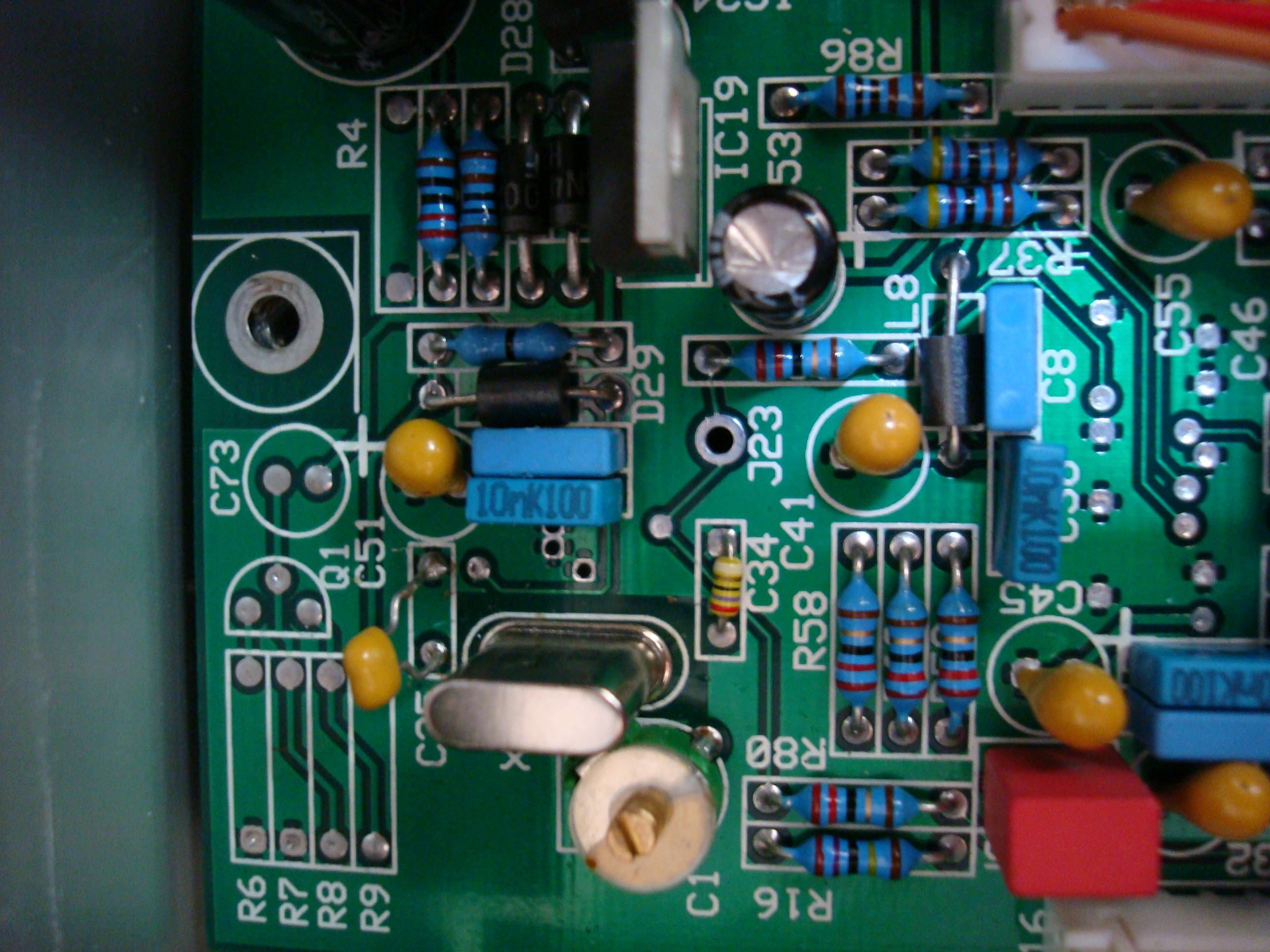

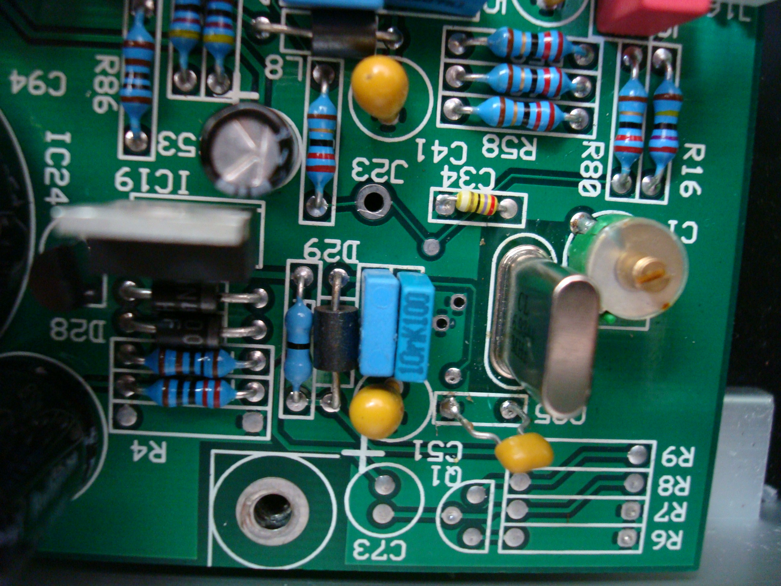

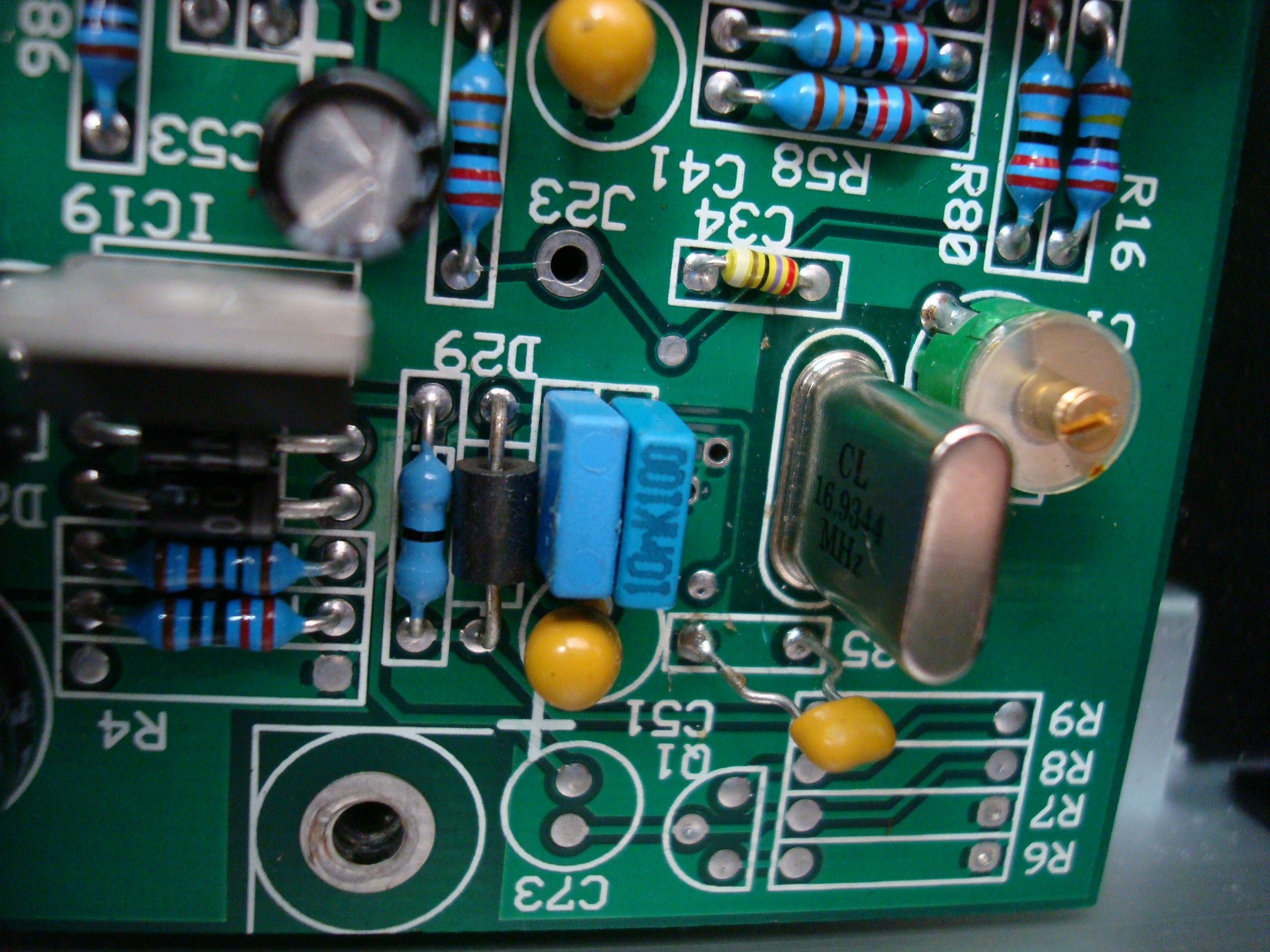

quelques photos des abords de la clock; peux t etre des pistes? Momois avait détecté pour un des forumeurs un soucis sur une des résistances, peux t etre est ce une piste?
- Fichiers joints
DSC00426.JPG- (1.64 Mio) Téléchargé 42 fois
DSC00427.JPG- (1.65 Mio) Téléchargé 51 fois
DSC00428.JPG- (1.65 Mio) Téléchargé 68 fois

As-tu branché l'horloge Burson sur un 1/2 PO AVANT ou APRES les problèmes ??
Parce que si tu l'avais faite fonctionner avant cela , cela pourrait expliquer ces dérèglements ... quoique ça ressemble plus à un problème mécanique sur la tête de lecture laser elle-même , comme l'écrit tepaz .
- zert
- Messages: 847
- Inscription Forum: 25 Sep 2006 14:41
- nnay07
- Messages: 1655
- Inscription Forum: 05 Mar 2006 22:23
- Localisation: MADRID
BA a écrit:apres
Donc probable confirmation de problème sur le bloc de lecture laser , et mise hors de cause de l'horloge .
Direction un SAV si tu n'as pas de spécialiste dans tes connaissances ...
