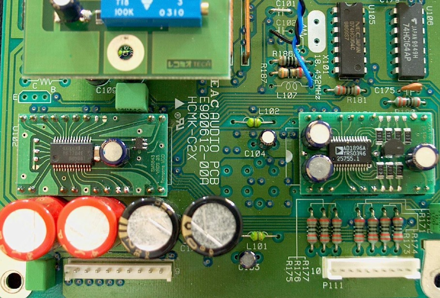

je viens d'acquérir un kit upgrade pour ma TEAC VRDS 25 X, Image
Image,
le AD 1893 est remplacé par le AD 1896 et le filtre digital SM 5843 est remplacé patr le DF 1704 E de Burr Brown
j'ai réussi à enlever les précédents, à l' aide d'une pince à fil éléctrique mais je pense que j' y suis aller Façon bourrin :mdr: et du coup des morceaux des connecteurs des anciens modèles restent encore incrustés dans la carte imprimée, si bien que quand j'ai clippé les nouveaux modèles , rebrancher et passer un disque pas de son :roll: :evil:
1) est ce ,ce que je pense un problème de faux contact liés aux petit morceaux restés coincés ?
2) FAUT IL ENCORE FORCER en enfonçant les contacts jusqu' à leurs bases en plastiques noirs ?
3) comment faites vous pour les enlever sans les connecteurs :mdr: (si il existe une technique ?)

j'ai réussi à enlever les précédents, à l' aide d'une pince à fil éléctrique mais je pense que j' y suis aller Façon bourrin et du coup des morceaux des connecteurs des anciens modèles restent encore incrustés dans la carte imprimée, si bien que quand j'ai clippé les nouveaux modèles , rebrancher et passer un disque pas de son
Tu pourrais faire une photo vue au raz des composants pour voir l'étendu des dégats ? Si je comprends bien tu n'as pas déssoudé les anciens composants mais tu les as arrachés ? Si c'est le cas, le PCB a sûrement pris un coup. Le mieux eut été de déssouder, de mettre des supports tulipe et de placer les nouveaux.

Bah vu que je suis complètement novice en DIY j'ai cru que c'était clipsé :-? donc j'ai enlevé les composants avec une pince et j'ai donc arraché :oops: .Le revêtement PCB ce sont les lignes en vert foncé ?
Et pour le désoudage ?Il faut utiliser un fer à souder ?
Pourrai-je voir un exemplaire de ce que tu appelles un support TULIPE ?
je vais essayer d'envoyer les photos sous peu , j'ai regardé sous la carte il me semble que sur un des inserts une partie du PCB s'est enlevé , je vais voir si à HI FI conseil à Rennes, il peuvent me rattraper le coup ... :roll:

OUF , OPERATION REUSSI , ça fonctionne :D , je suis passé chez Selectronic Paris la semaine dernière ,j'avais apporté la carte imprimée de mon lecteur pour montrer les dégâts, le vendeur m'a super bien conseillé , ma carte n'avais pas trop morflée, j'en ai eu seulement pour 11, 90€ en tout en achetant le fer à souder la tresse à souder ,la tresse à dessouder , les support tulipes, et du filament pour relier 2 points de soudure dont le revêtement PCB était partie.
